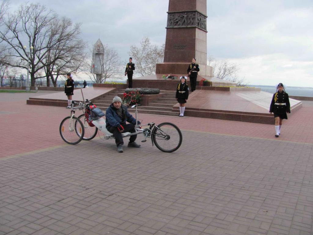

Из за чего был переворот разобрался? А ты вилку управляем как на обычном ставил? Не разворачивал?
Добавлено через 4 минуты 32 секунды:
Нашел один правда там сзади 2 вилки))
Комментарий к файлу: Типа так
