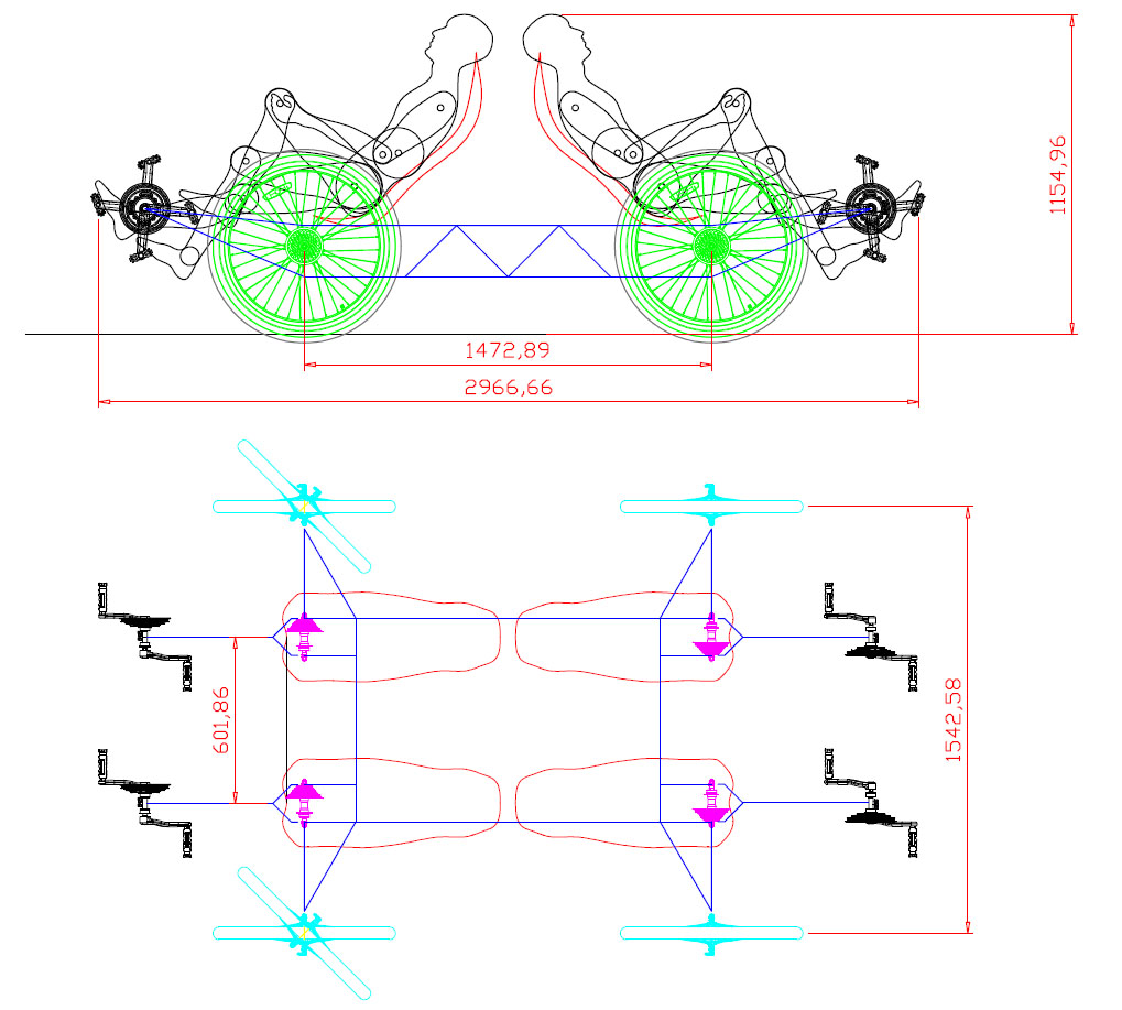

все таки подвеска нужна... к тому же я еще ни одной машины не сделал с подвеской. стоит попробовать. хочется уложиться в какие-то приемлемые рамки по весу, иначе реально придется мотор ставить. Сегодня порисовал эскизы, с 20" колесами все компонуется идеально - получается такой маленький, аккуратный, симпатичный автомобильчик. с 26" все намного хуже компонуется, хотя изначально хотел использовать именно их.

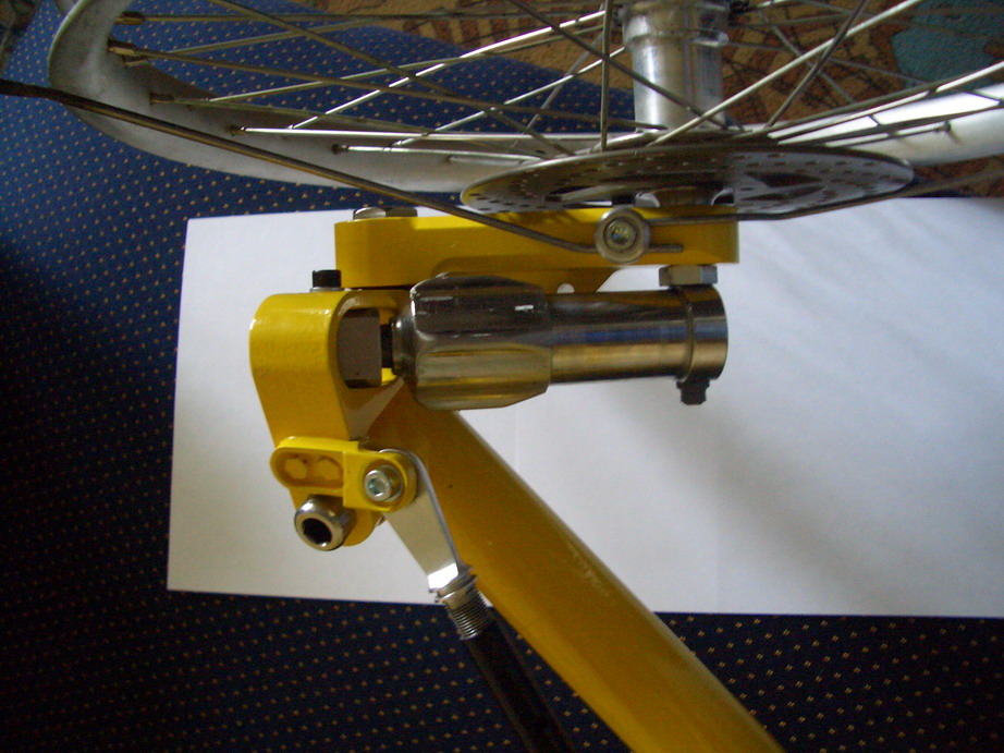

Мне очень понравилась реализация короткоходной подвески для консольных колес, на каком-то из веломобилей Штракина. Очень компактно получилось.

Кстати, тандемную компоновку тоже рассматриваю, трансмиссия получается намного проще но тогда получается, что если едешь один, то задний мост сильно разгружен...
Трансмиссию решил делать по такой схеме: Задний мост - труба на подшипниках, во втулках обгонные муфты. Общий, для двух членов экипажа, кривошип(сидухи регулируемые), цепь идет по правому борту. Только переключатель получается будет висеть низко, он, конечно будет близко к колесу, но все равно его нужно как-то обезопасить... иначе на бездорожье он долго не проживет.

Если использовать 20" колеса, можно применить схему привода как у Шурикена на Франкенштейне, только промвал повыше(над колесами), а цепные приводы использовать для получения портальности заднего моста! Но в этой схеме меня смущает то, что жесткость пром вала влияет на кпд трансмиссии, причем очень сильно. я это прочувствовал и на Велесе и на франкенштейне.
 Заголовок сообщения: Re: Велобагги
Номер сообщения:#38  Непрочитанное сообщениеДобавлено: Пт авг 31 2012 22:51
Привод должен быть раздельный для каждого ездока, чтобы крутить могли независимо. А вот на колёса лучше чтобы передавалось от каждого на оба :)

Оба райдера приводят вал через трещотки, а с того вала через дифференциал - на ось :doh:
