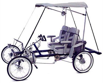

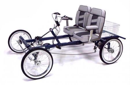

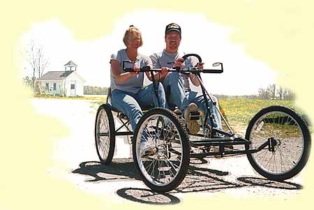

Вот какие мобили накопал в сети.
Добавлено спустя 2 минуты 21 секунду:
А вот ещё

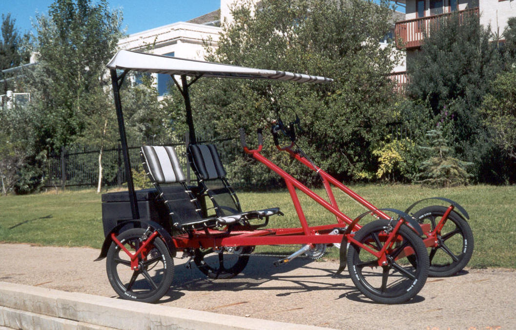

Фиолетовые мне тоже нравятся ,но наши спицованные колеса не выдержат боковых нагрузок. Последнего самый реальный подайдут велосипедные колеса без переделки .Если согласен на нем остановимся .
На данный момент : Трайк.
Привод раздельный через промежут. вал на задние два колеса.
Седения ширной 45 см.из стропы как на трайке Радиона.
Руль будет велосипедный с тягой на перед. колесо.
Вторая очередь : передния балка с двумя управ. колесами.
твои размеры ТЕМА рост ? ширина(Бедра)?

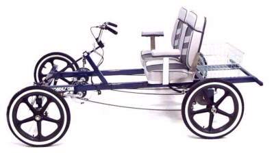

Номер сообщения:#25  Непрочитанное сообщениеДобавлено: Ср дек 13 2006 21:19

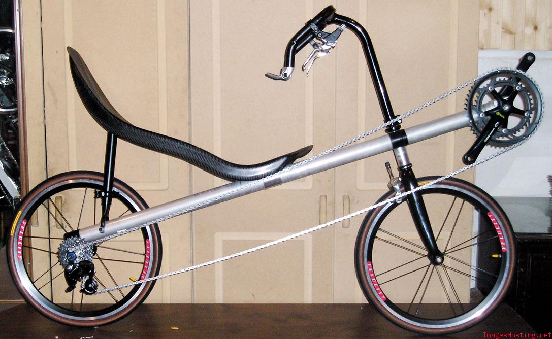

Вот этот интересен:
Илья, присмотрись к втулкам задних колес - они нехило расширены, а, значит, держат бОльшую нагрузку. Плюс количество спиц - я не уверен, сколько там на заднем колесе. Чем больше, тем лучше.

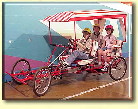

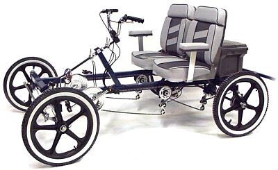

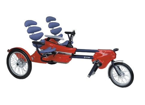

Колёса можно взять литые, или от более тяжёдых экипажей, мопеда например.
Добавлено спустя 7 минут 37 секунд:
Вот ещё мобили. Обратите внимание на интересный педальный привод у того, что поменьше.

Интересная тема получается, и что самое очень хорошо, она пересекается с моим проектом. Пока самое реальное из того, что ту было предлдожено - это жёлтый 2can и далее там такой простой и квадратный :)
