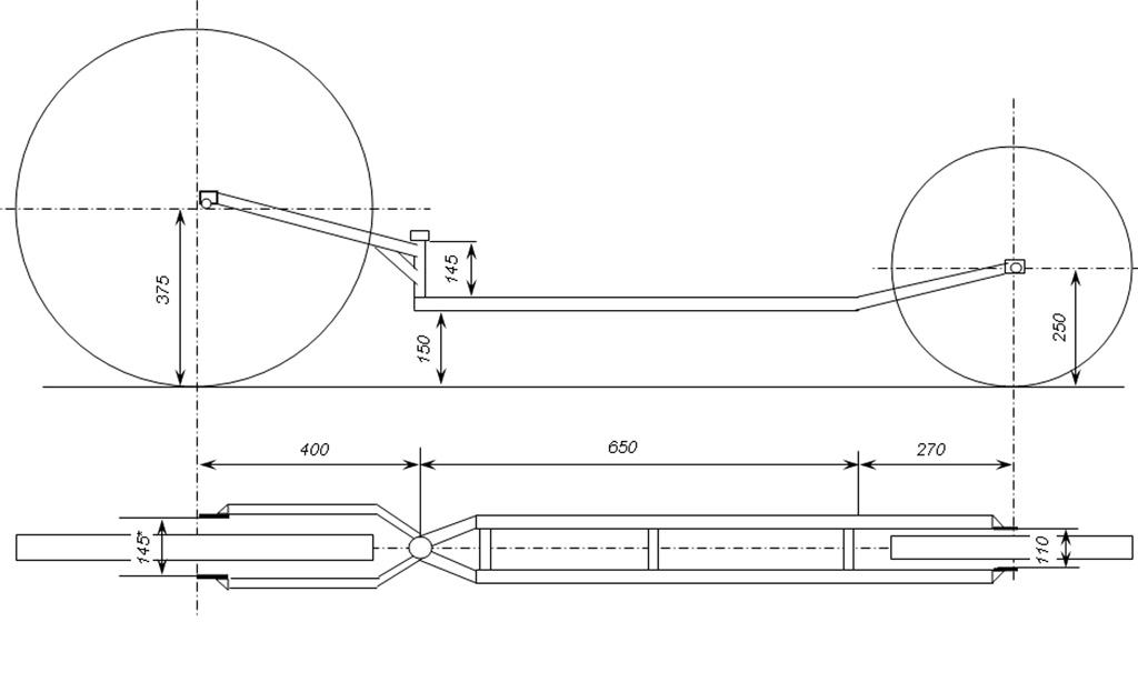

Может это поможет? http://www.oxtailbicycletrailers.com/te ... _info.html
Добавлено через 3 минуты 45 секунд:
еще есть эскиз
Добавлено через 4 минуты 33 секунды:
вроде отсюда http://velo-sport.sumy.ua/forum/viewtop ... f=8&t=1003

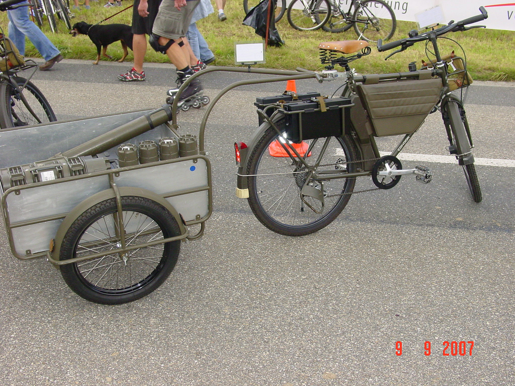

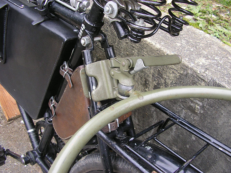

ажурный велоприцеп http://www.youtube.com/watch?v=ufQc--FftCs и пара фоток о конструкции фаркопа
