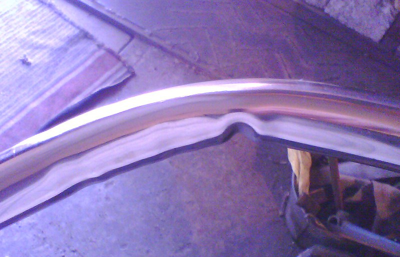

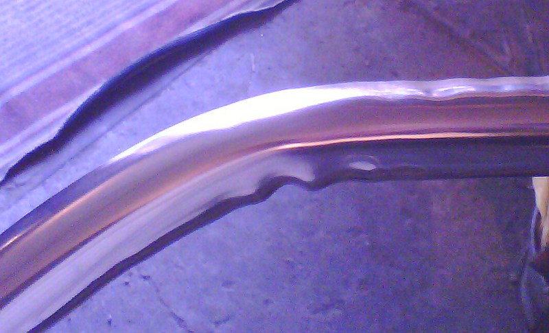

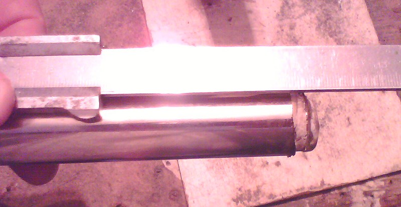

фотки:
Комментарий к файлу: тут видно ряд мелких вмятин. Я этот конец втыкал в узкую дыру в панели, а там кромки острые

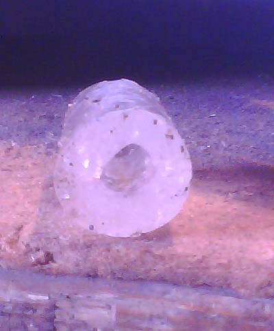

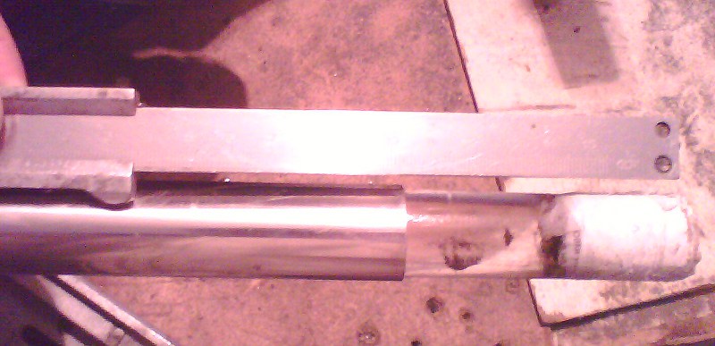

ну не знаю. автор похоже Жаботинский. мне чтоб согнуть трубу Ф25, пришлось приложить приличные усилия.
решил проверить сабжевый вариант. заморозил нерж. трубу 25х1.2 1100 мм.
правда пошло как то не так. когда труба простояла на морозе часа 4, я ее из стоячего положения переместил в вертикальное. результат - пробку, она была снизу, выдавило аж на 5-6 см. (1 фото). не знаю, может вода замерзла с пузырями, но согнуть не удалось.
гнул через это
.поставил еще одну трубку. теперь уже без кантовки. сегодня проверю гипотезу.

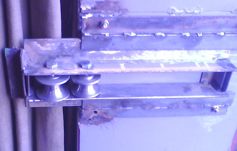

я сделал ролик для гибки трубы 20х1.5. гнёт трубу без льда. главное что бы не дать трубе расшириться. ролик это металлический блин с квадратной проточкой шириной 20мм.никаких радиусов в нём нет. будет сын с фотиком будут фотки...

вчера испортил еще одну трубу. поэтому решил докапаться до истины. облил трубу кипятком и вынул лед. звезда в шоке! :shock: :angry-banghead:
и так почти по всей длине. как так? я лил грячую воду градусов 45-50, труба была под наклоном, не точно 45 град, но около того. похоже в силу вступили неведомые мне силы поверхностного натяжения (тавтология)...наверно прогулял в школе тот урок. насчет того, что вода не замерзла - в гараже минус 10. за сутки даже молочный бидон замерзнет. короче завязываю с водой, перехожу на песок. немножко больше возни, зато результат более предсказуемый и всесезонный. я закончил.
заранее благодарен.

если бы. то вода при сгибании не дала бы деформироваться трубе, либо просочилась бы сквозь изломы наружу. не было такого. вода не капала, хотя лед внутри хрустел. получается, что были пустоты. вот блин как они образовались, да еще такие симпатишные? пойду гляциологов поспрашиваю :)

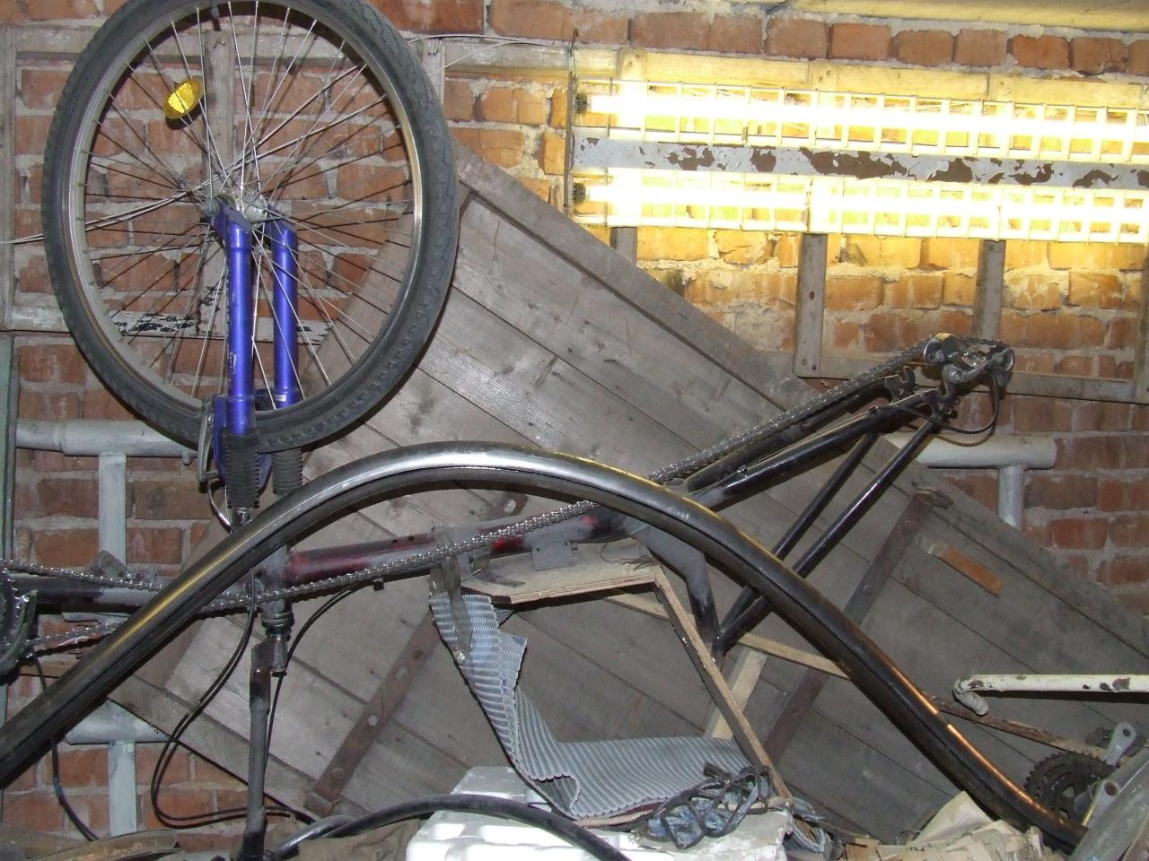

Подниму тему.
Только что немного погнул трубки :
Все фото здесь
