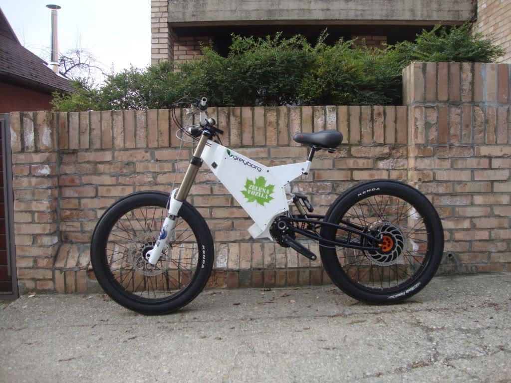

Вот замечательный пример "рамы из листа". viewtopic.php?f=46&t=3507 .
Только батареи не надо в раму запихивать. Автослесаря могут рассказать про устройство порогов в авто. И варить можно на "электрозаклепках". Прочность при листе 0,8 (кажись) офигенная-домкрат под них ставят...
 Заголовок сообщения: Re: Рама велосипеда из листа
Номер сообщения:#25  Непрочитанное сообщениеДобавлено: Ср авг 03 2011 16:55
Аффтар - профессиональный жестянщик. Делал по той технологии, что ему привычнее.

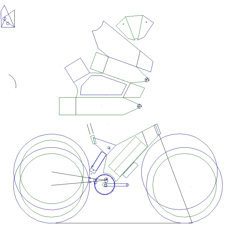

собственно седня на лист нанёс развёртку рамы, раскроил ее и сделал несколько гибов. согнул также отдельный элемент- пирамидку крепления подседельного штыря.
собственно после второго сгиба вроде бы жидковатый материал превратился в несгибаемый кирпич!а еще не все сгибы удалось сделать- нужно доработать несколько кромок на верстаке, чтоб подлезть к нужным граням- рама уже превратилась в прямоугольник в сечении... повторюсь, лист 1.2мм толщиной.
мне скинули ссылку на похожий проект : http://endless-sphere.com/forums/viewto ... &start=165
перелистал ее, похоже он кроил отдельно все детали, а потом их сваривал и зачищал. вот и задумался я, мож не стоит морочиться с гибкой или всёж есть в этом какие плюсы кроме уменьшения веса?

это собственно что хочу получить в итоге:
Номер сообщения:#33  Непрочитанное сообщениеДобавлено: Пт авг 05 2011 22:25
если на рисунке выкройка металла --то слишком сложно. надо попробовать раскроить на четыре плоскости. борта и верх и низ. потом подогнуть и сварить. сварной шов при такой толщине не ослабить металл а наоборот укрепит.

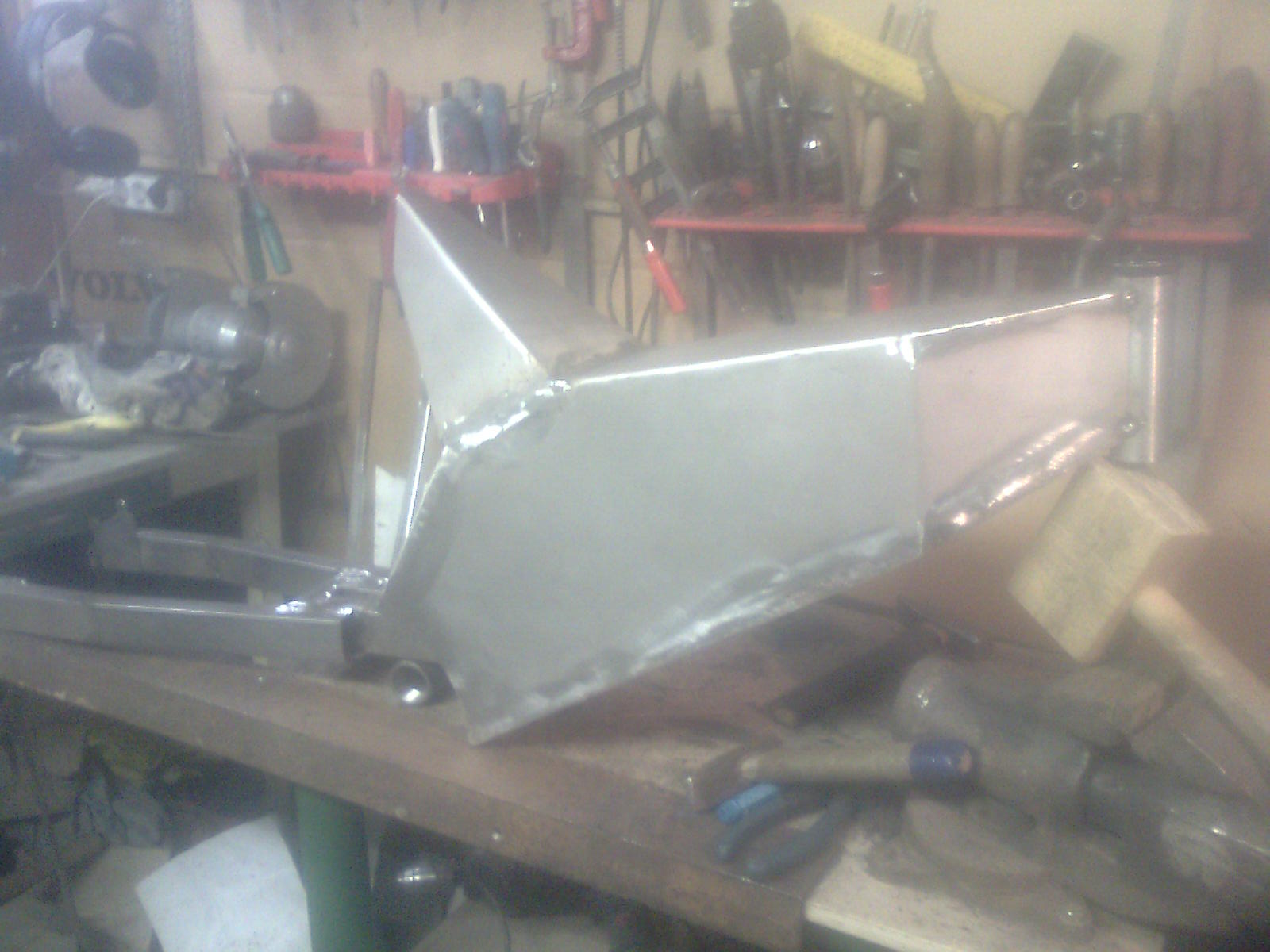

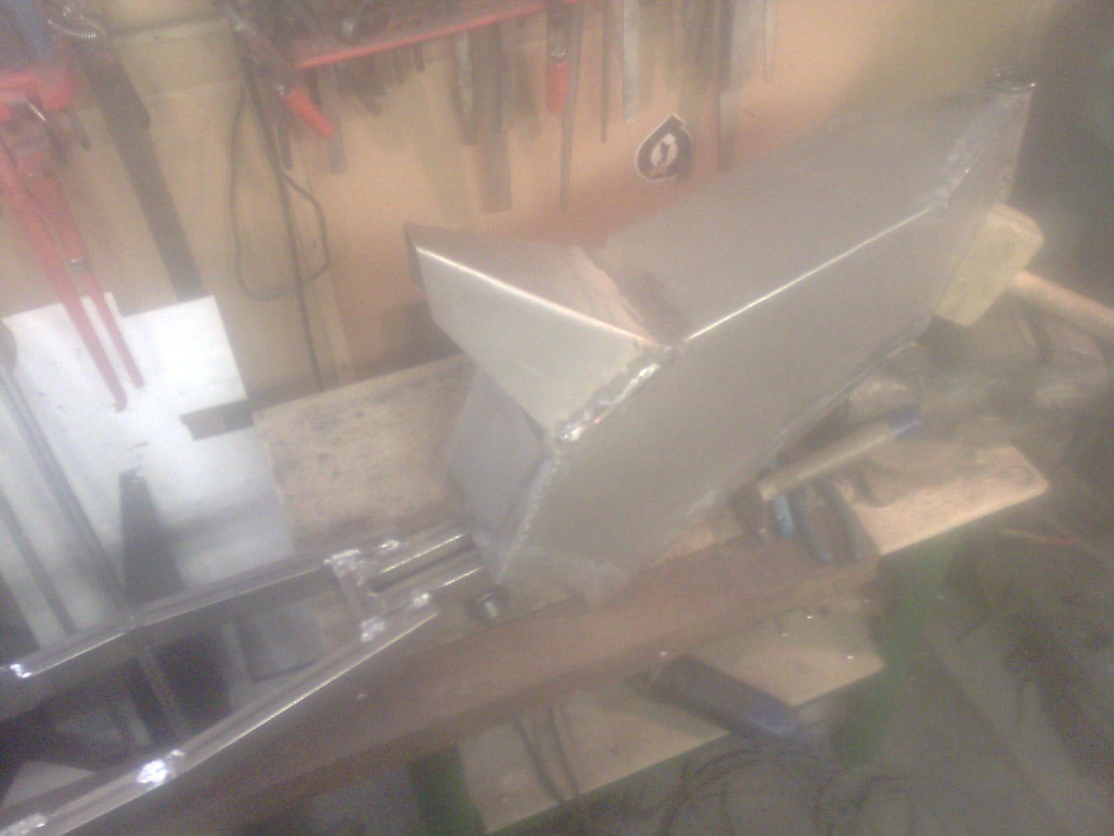

Да, гнуть было сложно, пришлось изворачиваться.. но согнул и собрал на прихватках. электродом единичкой нормально варится! прямые швы отлично кладутся! полночи в мастерской провёл :D
Добавлено через 3 часа 59 минут:
Вот пока что получается... сорри, снимал на убитый телефон. собственно это даже хорошо, закончу- устрою фотосессию : )))
по металлу осталось сделать узел крепления каретки и задней подвески, а также крепление аммо. вырезать окно в бочине и сделать сьёмную дверку, которая станет частью общего каркаса жёсткости.

широковат в коленях будет.

Нормально, рама-низенькая, эт может на чертёжике она выглядит массивно. а так у нее от каретки до верхнего обреза подседельной трубы 453мм! а от каретки до верха широкой части около 360мм....
я у же ее примерял к себе, коленям не мешает, вот тока икры накачанные немного ее задевают, но если поставлю широкую каретку должно всё стать ок.
