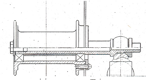

Проводил расчёт подобной оси на прочность в своё время. И на Скорпионе вплоть до "Скорпиона 2М", даже поездил на подобной оси.
НО!!!
Из расчётов получилось, что для хорошего асфальта (читай с небольшими перегрузками) и с полной массой до 100кг ездить можно.
Но не дай бог на скорости 50 км в час влететь в дыру глубиной 5 см. То поломки не избежать. Да ещё важно чтобы сталь была качественной типа 30ХГСА и с закалкой и цементацией было всё в порядке.
При этом необходимо чтобы диаметр оси был не менее 10мм.
Если нет уверенности в качестве материала оси, или диаметр менее 10 мм, то лучше искать другую ось!
Будучи ещё в команде Скорпион познакомился с немцем Вольфгангом Гроненом шефом команды Вектор на соревнованиях в Сирадзе в Польше. При обсуждении конструкции он советовал отказаться от этого облегчённого варианта в пользу безопасности. Он сказал, что они применяют ось 14 мм из хромомолибденовой стали. Выигрыш измеряется граммах, а риск нарваться на ямку имеется везде. Что некстати продемонстрировало разбитое в хлам колесо "Дельфина" на том же соревновании.
После этого разговора для себя принял решение оси менее 12 мм не применять. Жизнь одна и запчастей в магазине для меня (вроде головы, рук и ног) не предусмотрено. :D
Лучше быть, чем казаться.
В каком именно месте? Делать консольную ось цилиндрической неразумно, не только педальные, но и, например, оси автомобильных колес диаметр с внешней стороны имеют значительно меньше.
Там стояла ось от педали? Или это просто к тому, что ямки везде случаются?
Вот уж чего нет, того нет, и никогда уже долго еще не будет. Поэтому результаты расчетов имеют весьма условную ценность. Кстати, в расчете наличие амортизатора учитывалось?
Вот если бы у меня было много велостарья, как например у Шурикена, я бы просто попробовал сломать несколько педальных осей с помощью длинного рычага, прицепив к нему весы. А дальше, зная момент, который ось гарантированно выдержит, можно уже считать нагрузку.

Применить на прямую ось от педали не получиться. Конус не тот. Не тот диаметр шарика. Есть чертежи осей и конусов педалей и втулок. Перетачивать беговую дорожку нельзя.
Согласен с В. Штракиным. Точил,Конструкция аналог педальных осей, даже материал родной (работал на ХВЗ) ездил. Погнул. Была плохая термообработка. Выточил ось д17, Хвостовик при этом 14х1,25 (левая, правая) См. мою тему (трайк из Харькова) Вопросов нет. Был еще вариант под втулку "Торпедо". Ось д20, хвостовик как у педали 14х1,25, Отдельно напрессовывались конуса под родные подшипники. Сталь 45, прикалена. Отъездил ни одну тыс. км. Прекрассно и без проблем.
В самом нагруженном месте около конуса с резьбой М14.
Да это к тому что - позволю себе цитату "какашка случается". И регулярней чем мы хотим.
Думаю что ценность вашей жизни и здоровья всё-таки не условная.
Своё сообщение написал с желанием дать только одну информацию - применять такие оси ОПАСНО!

Ну, на велосипеде вообще ездить опасно, и что? Я просто пытаюсь оценить степень опасности.
Я хотел сказать, что выбор материала при расчете очень важен. А в данном случае материал как правило неизвестен, поэтому ссылки на расчеты не очень убедительны. К тому же неясно, учитывались в расчетах амортизаторы или нет. Гораздо более убедительны, на мой взгляд, были бы реальные попытки сломать ось, как я писал выше.
А пока я увидел следующие аргументы против использования педальных осей:
1. У Сергея Одноволикова согнулась похожая (не заводская) самодельная ось.
2. Вольфганг Гронен не рекомендовал так делать, точнее рекомендовал увеличивать вес ради безопасности. Но у него скорости несколько повыше были, чем у здешних ВМ.
Как-то маловато по-моему, хотя может я что-то пропустил.
А теперь аргументы "за":
1. За всю мою практику езды на велосипеде ни одна педальная ось подо мной не согнулась, хотя очень часто вес всего тела приходится на одну педаль. Почему должна согнуться ось колеса, тем более если их три или четыре?
2. Я видел множество согнутых педальных осей, но очень мало сломанных. То есть при сильном ударе колесом можно рассчитывать на сравнительно "мягкий" характер повреждения, криво стоящее и оторванное колесо - две большие разницы.

Ты САМОГО ГЛАВНОГО не прочитал. Педальная ось НЕ ПОДХОДИТ из за диаметра шарика в подшипнике. Так что ломать копья не над чем.

Дим, я тоже сперва уцепился за эту идею, но в ходе обсуждения поостыл: не доверять опыту Одноволикова и Штракина нет смысла. Думаю, что ты прав - ось сперва согнется, но на большой скорости такой "развал-схождение" тут же скажется на курсовой устойчивости и управляемости аппарата и, не в лучшую сторону.
Есть еще момент: статические и динамические нагрузки. Так, кинетическая энергия равна произведению массы на скорость в квадрате, т.е. при увеличении скорости в два раза, нагрузка при ударе препятствия по колесу возрастает в квадрате. Еще момент: чем больше диаметр колеса, тем больше рычаг, "ломающий" ось при боковых нагрузках.
Одноволиков Сергей прав конечно, сказав, что дорожки под подшипники не подходят и их лучше не перетачивать, так как в самом нагруженном месте стачивается цементирующий слой металла. Еще надо учитывать усталостные свойства металла, микротрещины, образующиеся со временем.. Короче, из оптимиста я превратился в пессимиста и думаю, что для небольших колес на прогулочной технике этот вариант пробовать можно, но...осторожно!
Я не ломаю копья, а просто хочу разобраться. Например, если ось не подходит, то как получилось, что В. Штракин -
Я пока ни за что не уцепился. Насчет опыта - одно дело, когда человек говорит - я так уже делал и получилось то-то и то-то. А другое дело, когда говорят - не получится, потому что я делал немножко не то и у меня не получилось. Это мнение, а не опыт.
И самое главное, я пока не думаю, что ось согнется. Как я понял, Штракин на таком катался, а потом перестал, без поломок, просто по идейным соображениям.

Да. Можно взять другие шарики, можно взять другую втулку. А может взять и сделать нормальную ОСЬ.
Можно взять простую дорожную ось от педалей (типа Турист. Поставить в обычную втулку, насыпать подшипник от втулки, закрутить конус от втулки. Поедет. Можешь и не проверять. Так делали в СССР. Ездили. Я экспериментировал. Еще можно взять ось д10мм, пустотелую, от Старт Шоссе. Коротковата, но получалось, ездила.
Короче. Все это ЛЕПУХА. Ездить будет. Но, как то ..... Мы ж тут двигаем веломобили в массы :mrgreen: Надо подходить к проблеме по взрослому. Он и смотреться будет профессионально. А так "Сам склэпал". Я перерос это. Чего и тебе желаю.

serbey писал(а):
можно только на детской технике. просто потому что сильного удара может не выдержать --согнёться.
1. Сильного удара может не выдержать ЛЮБАЯ ось.
2. От сильного удара могут лопнуть спицы или обод, может лучше уж пусть ось пострадает? Ее менять легче.
3. А почему на детской? Дети аккуратнее ездят, или их гнутые оси устраивают? А может у них вес меньше? Тогда давайте определим допустимый вес, я собственно об этом все время и говорю.
А эта чем ненормальная? Ее специально разрабатывали профессиональные конструкторы как консольную ось, и она уже 150 лет прекрасно работает именно как консольная ось. Правда внешность подкачала, не тянет на ось с большой буквы, это конечно серьезный недостаток.
Так они ломались или нет? Простой детский вопрос, на который почему-то никто не хочет ответить.
А это здесь причем? Это все определяется талантом исполнителя. А педальная ось вообще, самая незаметная в велосипеде, куда уж профессиональнее.
Нет слов. Понятно, ведь создание веломобилей - это высокое искусство, к нему надо подходить соответственно. Оценки должны быть исключительно эстетические, нравится - не нравится. А я тут с дурацкими вопросами о прочности.
Кстати, применять педальную ось в колесе я не собираюсь(пока). Я просто хочу разобраться, почему все считают, что она не выдержит, и никто не приводит серьезных аргументов?
Что перерос, самостоятельное изготовление? По-моему, "Сам склэпал" это вот что: "Точил,Конструкция аналог педальных осей, даже материал родной (работал на ХВЗ) ездил. Погнул."
Вот я и хочу понять, зачем делать "аналог", когда есть "оригинал" заводского исполнения.
Вон оно что! А я думал, тут консольную ось обсуждают :( .
Короче, из всей этой темы я сделал следующие выводы.
Педальная ось в качестве консольной оси колеса имеет много достоинств:
1. Грамотно разработана как консольная "взрослыми дядями".
2. Сделана из "правильной" стали и термообработана.
3. Имеет малый вес.
4. Есть готовая резьба под крепление(причем и правая и левая).
5. Выдерживает вес человека, причем не только в статике.
Недостаток я пока нашел только один:
Она выглядит недостаточно прочной, поэтому многим кажется, что она не выдержит. Хотя доказательств никто не приводил, а голосованием такие вопросы не решаются. Тут нужен или расчет или эксперимент.
Я не призываю ее использовать, тем более без доработок. Просто хотел внести ясность в этот вопрос.

А почему чушь? - Потому что не выдержит.
А кто-нибудь пробовал? - Да, ездили, еще в СССР.
И много сломалось осей? - Молчание.
Так может хорошая идея? - Нет, плохая, некрасиво и вообще отстой. Надо делать нормальную ось.
Ну я еще поспрашивал, внятных ответов ни от кого не получил, и ушел.
Начинали мы с похожих осей. Собственного изготовления. На поворотные колёса нагрузка огромная. Каждые две недели приходилось выбирать люфты в колёсах. ДОСТАЛО.
подробнее:
http://luchistoe.ru/index.php?option=co ... 2&Itemid=1
Перешли на пром подшипники, после чего годами не заглядывали в ступицы - спроси у Ульяновского как колёса на"Вишенке" крутятся.
Вопрос не в том, отломятся или не отломятся - скорее всего выдержат - дело в лёгкости вращения.
Прошу прощения - со втулками на пром подшипниках ездил?
Если да - объяснять не надо, если - нет, тогда вначале постарайся поездить, чтобы было с чем сравнить.
А без подобного знания все рассуждения - колыхание воздуха.
И тут проблема - найти знающего специалиста по велосипедным втулкам, чтобы мог показать различия между велоподшипниками и промами.
И промы бывают разные и чистые радиалки и радиально упорные и регулируемые. Нюансов много. У кого какая задача.
Быстро собрать аппарат покататься - и педальные оси пойдут, гоняться - тогда надо брать железяки и экспериментировать, и за столом при сборке и на трассе.
Я видел в велосекции как насыпные шарики во втулочку механик два дня собирал из мешка с новыми шариками по пассаметру...
Удачи.

Да..... Мое сообщение видн никто не читал. Да будет работать ось от педали. Только почемуто никто не задается вопросом = "КАК?". Обращаю ваше внимание. У педалей и втулок разные ШАРИКИ (разный диаметр, кол-во). Т.е. подшипники НЕ СОВМЕСТИМЫ. Прифигачить можно. Но это липуха. Я рекомендовать это не могу.
Согласен, просто поставить такую ось не получится - но можно подобрать количество и диаметр шариков. Прижимной конус накрутить не педальный а от передней оси. Я попробовал так собрать - вроде получилось - вот только для себя так и не уяснил - можно на трайк ставить такой узел или нельзя????

Нагрузка на ось максимальная в месте крепления к поворотному кулаку? Там у педальной оси метал 16 мм и резьба на 14 - этого не хватит? Тут разговор шел про 16 мм оси - 2 мм разницы это очень критично?
