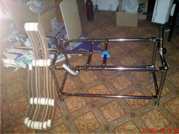

Сегодня ездил в эту фирму и купил пакет фурнитуры. Трубы 25мм хром имелись, в том числе куча обрезков. Каркас тренажера, и прочее, связанное с системой "Джокер" в итоге обойдется в сумму чуть более 2т.р. Приемлемо. Если и не получится веломобилетренажер, то фурнитуру и порезанные трубы можно использовать для других целей, так что убытков не предвидется :wink:
В фирме, оказывается, есть много того, чего нет у них на сайте, а про многое из того, что есть на сайте они и не слышали. Меня заинтересовали хромированные трубы 32мм и 50мм с толщиной стенки 1мм. Сталь конечно не супер, но смотрятся презентабельно. Я бы лучше из этих труб варил рамы велотехники, чем из "квадратной трубы"...
Добавлено через 1 день 2 часа 48 минут 27 секунд:
Собрал каркас, думаю над мелочами и кинематикой. Теперь уверен на все 100% что смогу смоделировать любую посадку при проектировании веломобиля любого типа, вплоть до расположения органов управления и др. элементов конструкции. Бонусом, можно моделировать высоту посадки и точно определить развесовку при разных углах наклона сиденья.

Лигерад "Железный Бендер"
Можно сделать замечательный журнальный столик :)

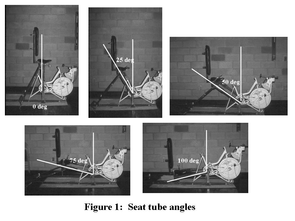

Несколько фотографий в тему:
цена до 2000р, вариант относительно дешевый и быстрый в реализации, но малоперспективный...

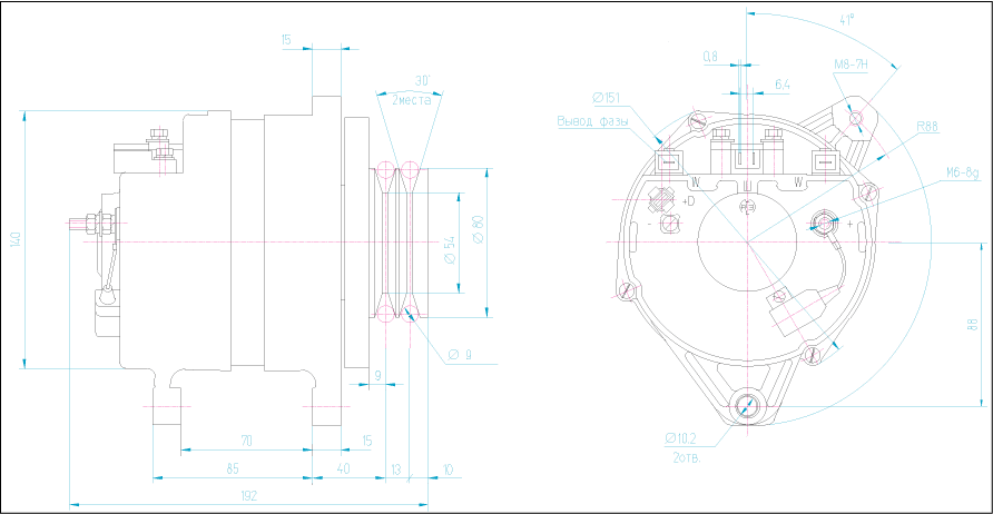

Автомобильный генератор в качестве нагрузки:
Генератор 1702.3771, 28V, 50А Цена : 2 200 р. Обратимость?
Мне кажется лучше использовать двигатель постоянного тока какого-нибудь станочного привода.
Или коллекторный от электродрели.

генератор Г12 от ГАЗ-21, 12V/20A. Маловато, но за копейки - пойдет.
 Заголовок сообщения: Re: Как сделать веломобилетренажер?
Номер сообщения:#27  Непрочитанное сообщениеДобавлено: Чт окт 28 2010 01:06
Автомобильный генератор постоянного тока - тема интересная, однако надо учитывать 2 момента:
1. Достаточно ли мощности генератора от старго советского авто для работы в качестве нагрузки?
2. С помощью 1 промежуточного вала при правильном каденсе я не смогу раскрутить генератор более 800 - 900 об/мин. А сколько оборотов надо генератору? Возможно, придется использовать редуктор ...
А так идея с генератором здравая и можно рассмотреть такой вариант: Два генератра соединяем параллельно; на первый человек подает нагрузку через трансмиссию и снимаем с него показания мощности, а второй работает в качестве нагрузки первого с маховиком, мех. тормозом и лопатками, создающими сопротивление воздуха. Таким образом можно смоделировать все типы нагрузок, действующие на веломобиль. А с другой стороны, то же самое может быть сделано с помощью одного генератора и электрической схемы, моделирующей нагрузки. Можно и электронику использовать, в т.ч. домашний компьютер, но это для меня гораздо сложнее.

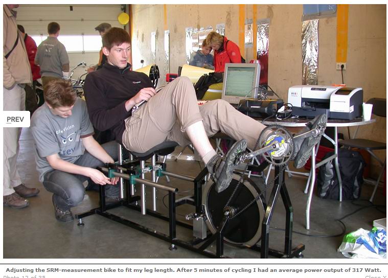

Интересный тренажер на фото, только мы пошли разными путями: они сделали трансмиссию и придумывают как подключить к ней человека, а я - наоборт :wink: Это уже второй тренажер, после Дашевского, с маховиком.
