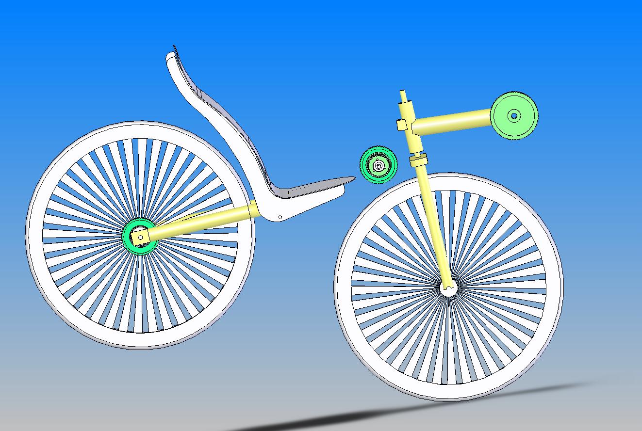

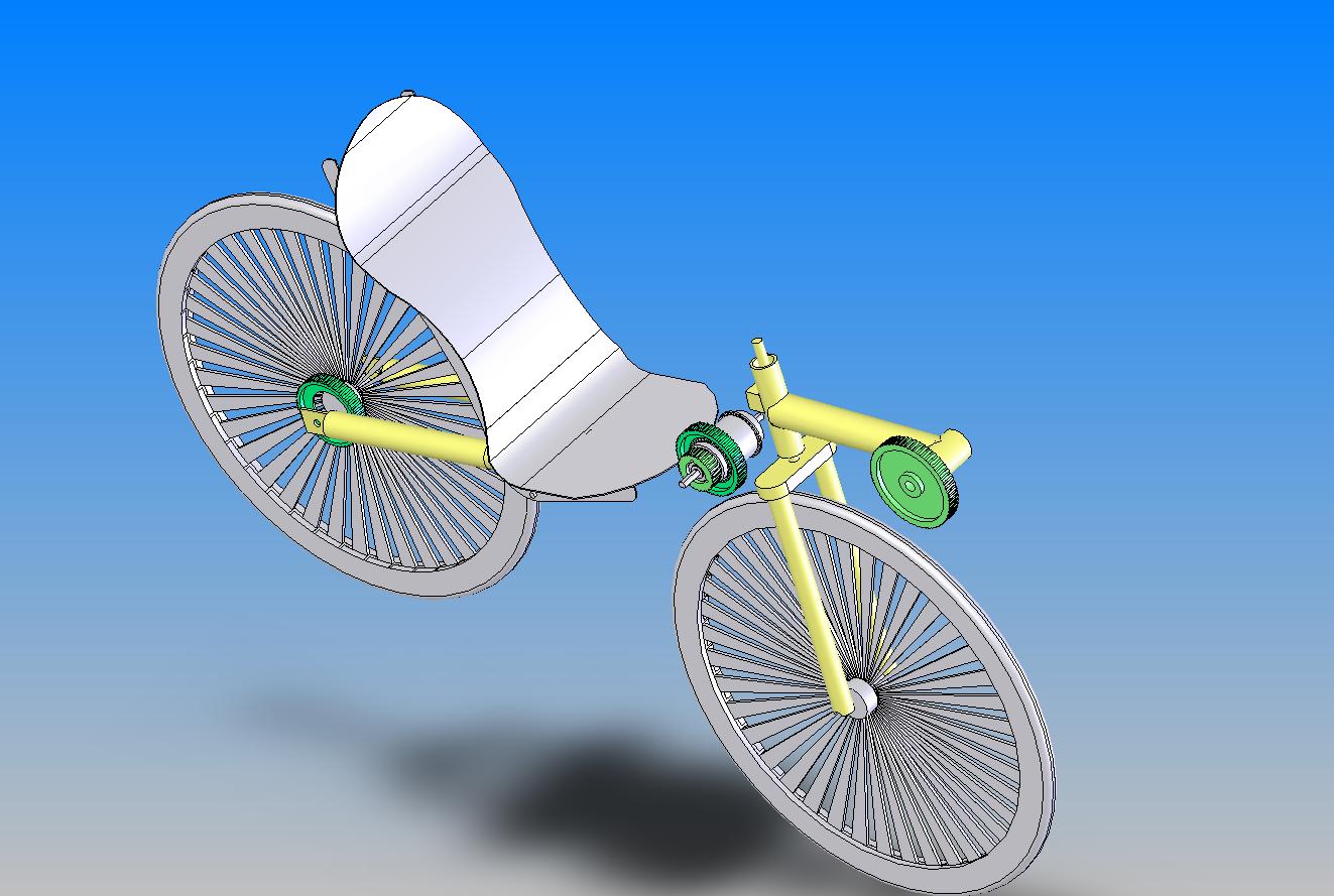

Вот такие веселые картинки, если планетарка низко - цепляет колесо, если высоко сиденье. Поднимать сиденье высоко не хочется, померял свой первый сиденье 590 мм, слишком высоко, должно быть 500 максимум. Каретку соответственно выше 700-750 тоже поднимать не стоит.
Получается либо 24 колесо, чего очень не хочу, либо натяжной ролик под сиденьем.

Вся изюминка была планетарку поставить посередине, тогда на колесе ставится нормальная трещотка. Да и силовой участок ремня (от каретки до планетарки) должен быть короткий. Именно там основные потери. А малый момент с большими оборотами можно передавать более узким ремнем с меньшими потерями. Узкий ремень 8-10 мм надеюсь будет хорошо гнуться. Но пока мне так не хочется делать вилку, есть сомнения что все сделается правильно. Как то мне лучше видится классический задне приводник.

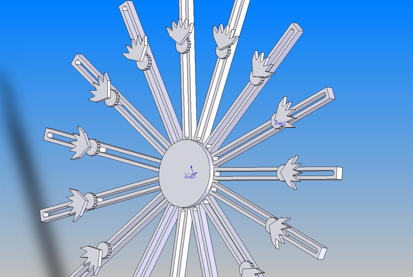

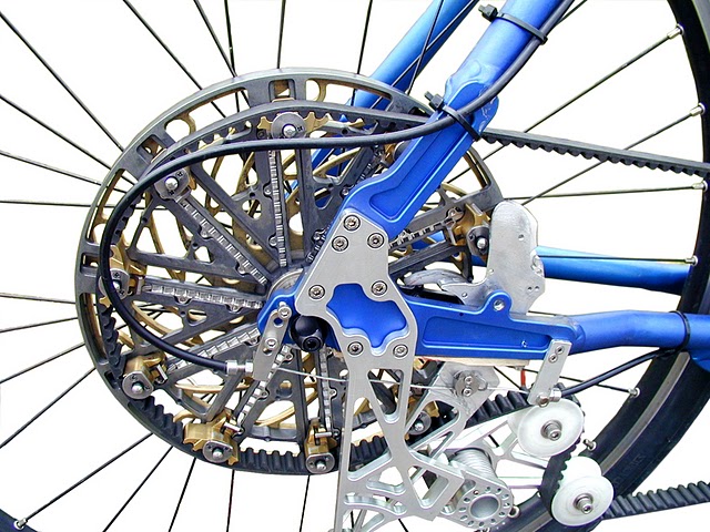

Вот такую фотку нашел недавно в интернете. Может она Вас натолкнет на нужную мысль.

bandanschik писал(а):
Вот такую фотку нашел недавно в интернете. Может она Вас натолкнет на нужуную мысль.
Вложение Zahnriemen.JPG больше недоступно
Абсолютно искренно, моя картинка 3-х недельной давности. Была придумана без участия этой.
Рад, что моя теоретическая задумка оказалась жизнеспособной, пусть и не мной сделанная. Только я думал о без ступенчатом регулировании.

Вариант для ремня очень даже интересный, а для цепи нереальный, но это не вариатор (шаг фиксированный), а многоступенчатая коробка передач. Не знаю, что показали испытания, но думаю, что за этим решением будущее привода велосипеда для прстых обывателей :)

Решение, правда, красивое.
Но планетарная передача кажется надежней. К тому-же она уже массово применяется.
P.S. Пока хвалил планетарку подумал о КПД. Здесь нужны реальные эксперименты.

насчет вариатора от скутера --кпд заметно ниже обычных кпп от мотоцикла. насчет раздвижных сегментов на заднем колесе для зубчатого ремня----как возможно просто выдерживать шаг ременной передачи.? ведь в необходимости выдерживать шаг зубчатый ремень ничем не отличаеться от цепи... насчет переднего рпивода---подумайте и может нарисуйте вариант с размещением ремня по центру каретки. в таком случае изменения натяжения ремня при повороте будут минимальны...
С шагом проблемы решить легко, у каждого сегмента должен быть свободный ход градусов 5-10, и он сам найдет свое положение. Простите не совсем понял про вариант: - по центру каретки. Может быть по центру рулевой колонки ?

насчет ремня по центру. на предыдущем рисунке планетарка закреплена на вилке и приводиться ремнем расположенным справа. при повороте направо ремень ослабнет и не сможет передавать усилие.--налево поворот будет очень ограничен--ремень не даст. с этого положения надо как то выходить. или закрепляем планетарку на раме или смещаем ее влево.или еще лутше влево и на центр рулевой колонки. если шкив планетарки будет находиться в центре то изменения натяжения ремня при повороте руля будут минимальны. каретку тоже придёться делать оригинальную --с шкивом по середине. объяснил как смог...

Во, теперь понял. Да, я уже писал при переднем приводе по любому потребуется натяжитель, в самом деле нужен "лишний кусочек" ремня что бы компенсировать поворот. Ну да пока, порисую задний. если получится красиво лучше реализую его.
