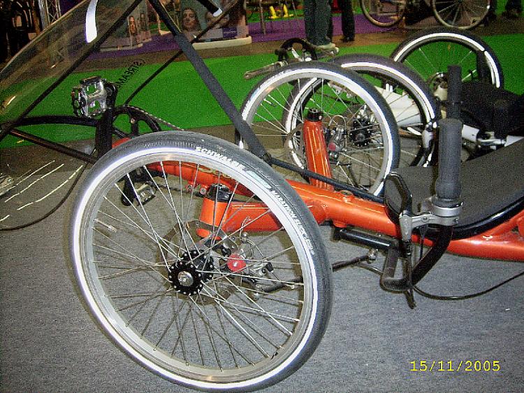

Кстати на последней веловыставке не видел НИ ОДНОГО кузова. Вот фотка вела с обтекателем. От него нельзя "оттолкнуться" для создания герметичного корпуса? Или очень большая площадь остекления получается?
