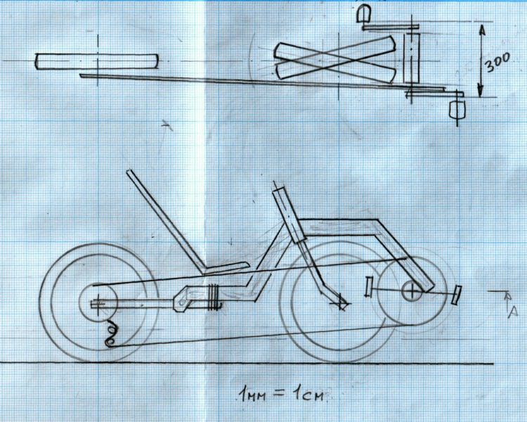

Зарегистрирован: Вс апр 04 2010 21:21
Сообщения: 123
Откуда: оттуда
Моя велотехника: Пока ничего не построил,но стараюсь.
Вот наваял рисуночек.
Просьба,всем кому не лень, жосско обсудить.
Пока на уровне геометрии.Всё в масштабе.Поэтому седока не стал рисовать.
Приветствуется конструктивная критика.
Неконструктивная ещё более приветствуется.
Насмешки,наезды,троллинг и опускание ниже плинтуса-сильно веселят,значит приветствуются тоже.
Не падай духом-ушибёшся..
 Заголовок сообщения: Re: Минимализм и лигерад.
Номер сообщения:#24  Непрочитанное сообщениеДобавлено: Пт апр 30 2010 12:39
минусы:
- слишком большой перекос цепи
- часть усилий будет уходить на изгибание шатунов
Мысль интересная. Интересно, что получится на практике

Номер сообщения:#25  Непрочитанное сообщениеДобавлено: Пт апр 30 2010 12:42
Сообщения: 123
Откуда: оттуда
Почему?
Что помешает?
И ещё.35 см от попы до земли-это лоурэйсер?:)
Номер сообщения:#26  Непрочитанное сообщениеДобавлено: Пт апр 30 2010 12:54
вектор нагрузки направлен не вдоль рамы, а немного в сторону
я б за коленки побоялся
То есть между педалями широко?
Померял сейчас между тазобедреными суставами :shock: где-то 25 см.То есть если ноги параллельны друг другу,между их осей будет где-то 25 см.Или мы используем непараллельные ноги?

Номер сообщения:#30  Непрочитанное сообщениеДобавлено: Пт апр 30 2010 13:09
а вот ты ноги поставишь на педали - сколько у тебя будет между серединами ступней?
16+8-9 (ширина ступни) где-то 24-25 см и будет
Сообщения: 123
Откуда: оттуда
Наверно..
И скорее всего никто не скажет,критично или нет ещё на 8см наружу.
Хотя лыжники свободным стилем (коньком)часами бегут на расставленых на 50см ногах,совершая похожие толкательные движения.

Номер сообщения:#33  Непрочитанное сообщениеДобавлено: Пт апр 30 2010 16:17
ага, "собака" - движение колес не в линию - обеспечено

Номер сообщения:#36  Непрочитанное сообщениеДобавлено: Пт апр 30 2010 19:25
Мне показалось, что такая рама будет чувствительна к нагрузкам на скручивание, которые обеспечены при педалировании. Еще вес....
Спасибо,спасибо.
Сижу с блокнотиком..
Меня смущает,что тачка очень маленькая,база 1 метр.Наверно все ухабы соберёт...
На перекос цепи думаю можно забить,на велосипедах перекос и побольше.
Значит Q-фактор уменьшать?
А где посмотреть Тотьмич?

Номер сообщения:#39  Непрочитанное сообщениеДобавлено: Пт апр 30 2010 21:21
linil, а какая у вас ширина передней вилки будет? При вашей схеме там как раз будут проходит колени, возможно вы будете внутренней частью колена задевать бока вилки. Ещё один минус - маленькие колёса. Вам бы хоть на зад поставить колесо по-больше. А из явных плюсов - лигерад маленький, и при такой вертикальной посадке не очень нужна передняя подвеска. Но при такой посаде нет особого смысла делать лоурейсер. Можно сделать лигерад по-выше но с более лежачим положением.
Сообщения: 123
Откуда: оттуда
Вилка будет стандартная.Ноги слегка нараскоряку,поэтому наверно коленками не ударюсь.
Колёса на 20,во первых потому что они есть,во вторых габариты,не хочется делать мастодонт,в третьих на них есть хорошая резина толстого профиля.
Съезжать с раздолбаного асфальта на нём не планирую.Аппарат для прокатится,а не ездить.
А как тут с расположением каретки относительно сиденья?Не сильно низко?
