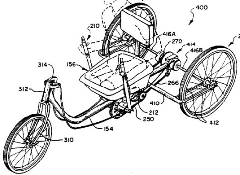

[quote="alex"]Привет, тезка! Не советую браться за коляску с "нуля". Твои коляски складные-раз, не ломая, попробовать ручной цепной привод-два. Я бы посоветовал взять квадратную трубу, например 40х40мм. Подвести ее к осям передних колесиков, закрепить болтами вместо них). От нее пойдет труба к вилке-каретке. Работы немного, определишься с посадкой, высотой, упором спины(чтобы не выдавливало и проч.). А сначала надо продумать(найти!) как каретку с шатунами надежно соединить с вилкой.
ну почему. мне тут ссылочку дали . видиоролик. я их все просмотрел. там есть самые простые варианты. рама Т - оразная. высоту седенья можно подобрать . Handbike.jpg
вот например. мне кажется нету тут сложности в построение.

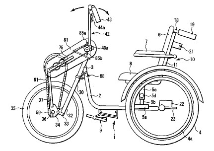

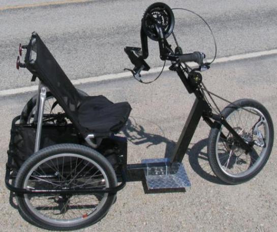

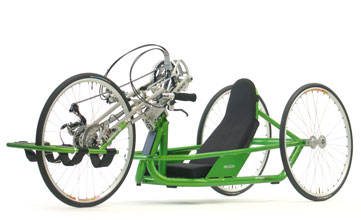

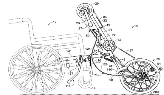

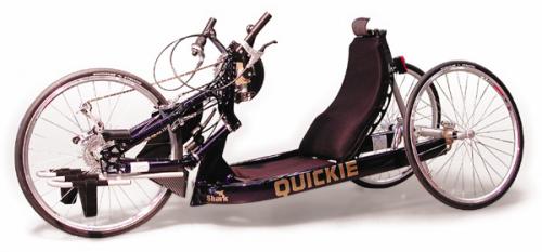

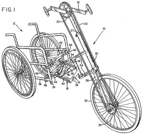

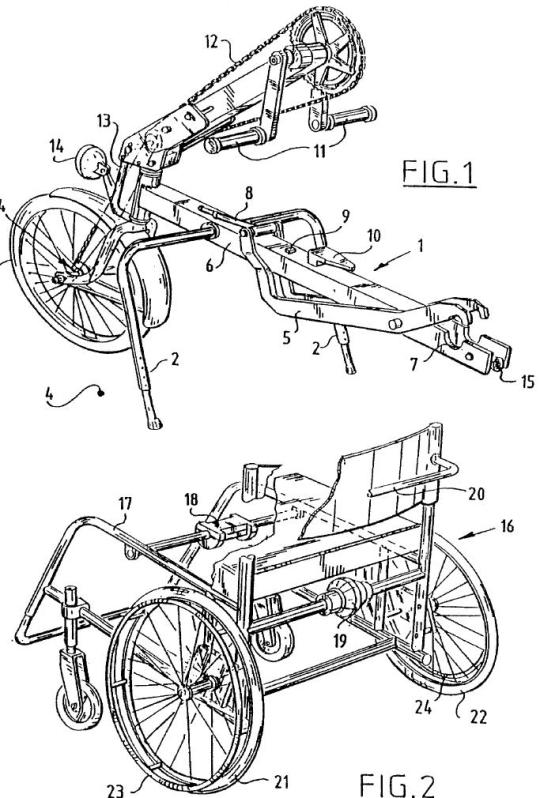

Если что то заинтересует из рисунков 1-5, есть чуток дополнительной информации, при необходимости скину на эл.ящик или выложу на форум для обсуждения.

доброго времени суток jovanni. те рисунки что переделка калясок по моему слишком грамоско.
5 рис. есть дополнительная информация? выложи сдесь на обсуждение.

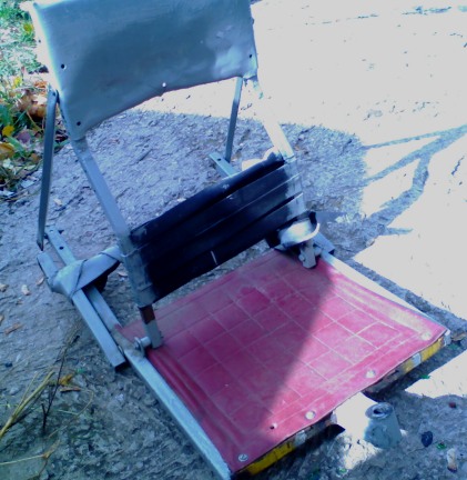

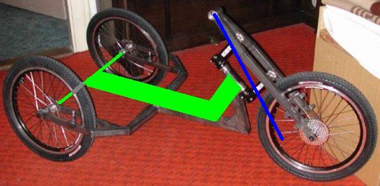

у тебя еще фотки ниже показаны. передняя вилка не слишком большой наклон сделан. и рама кажется много лишнего DSCN8537s.jpg
если сделать вот так примерно. она и легчи будет . а седенье сделать на саласках как автомобильные. заднию ось сделать из профтрубы,

Переделку, предложил просто как вариант. Соглашусь, с переделкой коляски проблем не меньше, чем строить с ноля. По поводу "корректировки" рамы по компоновке и углу наклона рулевой, скорее нужно исходить из возможностей. А как правильно, думаю более авторитетные участники форума подскажут(или ссылками поделяться). Вариант с консольным креплением колёс "поднять" не каждому. Тут если есть завязки по токарке и наличие материала.
А как вы будете на аппарат усаживаться к примеру с земли(или коляски), рама удобнее как - со свободным пространством между сиденьем и рулевой колонкой или со сплошной продольной между сиденьем и рулевой?
P.S. Во вложении по рис.5 в основном касаемо трансмиссии и рулевого(не всё на веложелезе).
Комментарий к файлу: PDF/rar/английский

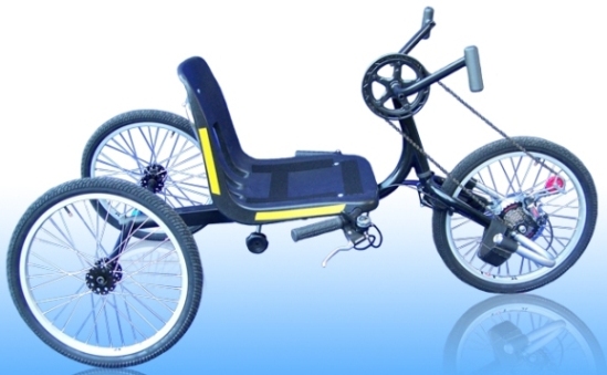

относительно токаря - есть токарь и он готов выручить всем что от него потребуется. наличие материала имеется. а вот по поводу как я усаживатся буду? с каляски удобнее нежели чем с земли, но слазить и усаживатся я буду только на рыбалке, а у меня есть стульчик высота которого регулируется и думаю проблем не будет. удобнее конечно со свободным пространством между седеньем и рулевой колонкой.
чтото похожее на этот вариант: ht10.jpg
багажный отсек как раз к месту. :P

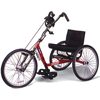

Думаю, что тебе не подойдёт техника с открученными подножками. Тебе надо что-то сделанное с нуля изначально на отсутствие ног - это будет эффективнее.

А цель у них одна-Движение. Женя, на красном ковре фотка трайка- это уже смастерил?
Я советовал "неконсоли" для простоты изготовления. Да и на рикшах закрытые колеса раз в пять! дольше служат, меньше ударов. Для подвески хуже, согласен.

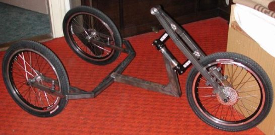

Примеры "U"-образной рамы.
Компоновочный вариант предложенный Denisom Silantievim вполне приемлемый кандидат к рассмотрению в качестве примера, с оптимизацией и переделкой под себя, так мне думается.
