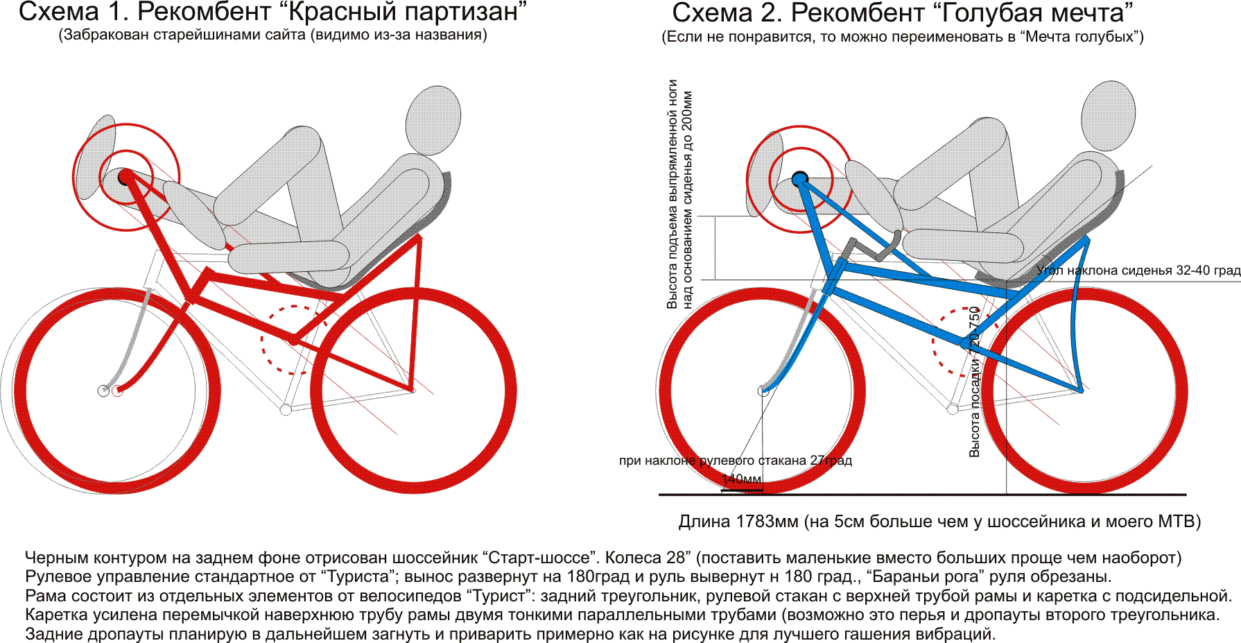

Господа, спасибо! Заставили многое переосмыслить. Нарисовал новый чертеж.
Итак, критикуйте, я готов защищаться! :D
По ходу отвечу на уже высказанные замечания
Комментарий к файлу: Чертеж переработанный рядом с "прошлогодним" для сравнения.

Насчет трейла: считаю, что можно попробовать стабилизировать рекомбент на малой скорости с помощью технических средств. Работаю над теорией. Высота 55см конечно удобна, однако, как показал эксперемент меня устраивает до 75см. Угол наклона рулевого стакана сделал как у мотоцикла: 27град. На мотоциклах проездил пол жизни, в том числе и на малых скоростях. Думаю, что на первый раз "для посмотреть" сгодится :wink:

Номер сообщения:#23  Непрочитанное сообщениеДобавлено: Пн янв 11 2010 15:39
Слушай, а ты ведь не сможешь с этим рулем сесть на сиденье! :)

Сесть то запросто! Верхняя труба рамы велосипеда (что на заднем фоне контуром) как раз мне на уровне паха. Учитывая, что ноги у меня поднимаются выше головы как вперед так и вбок, то это вовсе не проблема, А вот торчащий рог руля на повороте мне угодит как раз в опускающуюся на него ногу! Это, с рулем, ты верно подметил. Думаю, что его можно наклонить, заменить и т.д. Решу проблему на стадии сборки!

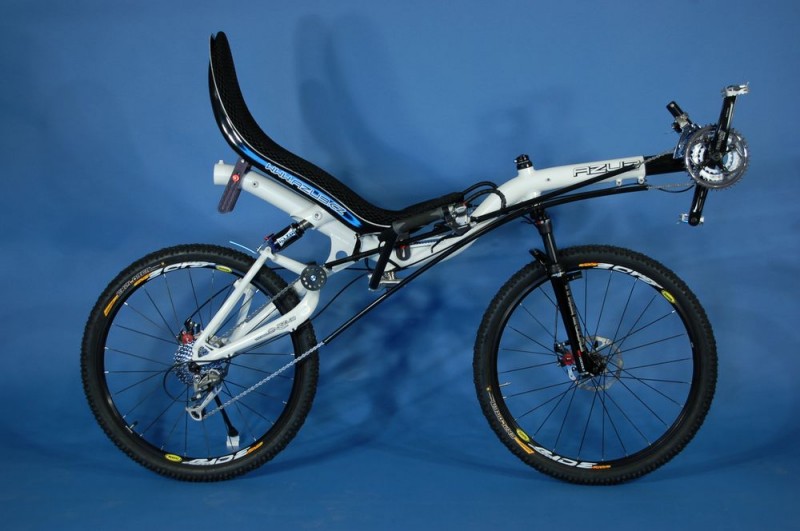

Кстати, взгляните на фото. Колеса, если не ошибаюсь 26", а с такими покрышками все 28"
Промышленно выпускаемый образец.
 Заголовок сообщения: Re: Нарисовал первый рекомбент, прошу обсудить!
Номер сообщения:#29  Непрочитанное сообщениеДобавлено: Пн янв 11 2010 16:04
You are welcome!
Номер сообщения:#30  Непрочитанное сообщениеДобавлено: Пн янв 11 2010 16:07
А лигерад для таких лилипутов как я на колесах 28" круто! Просто больших размеров не нашел... :D

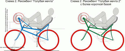

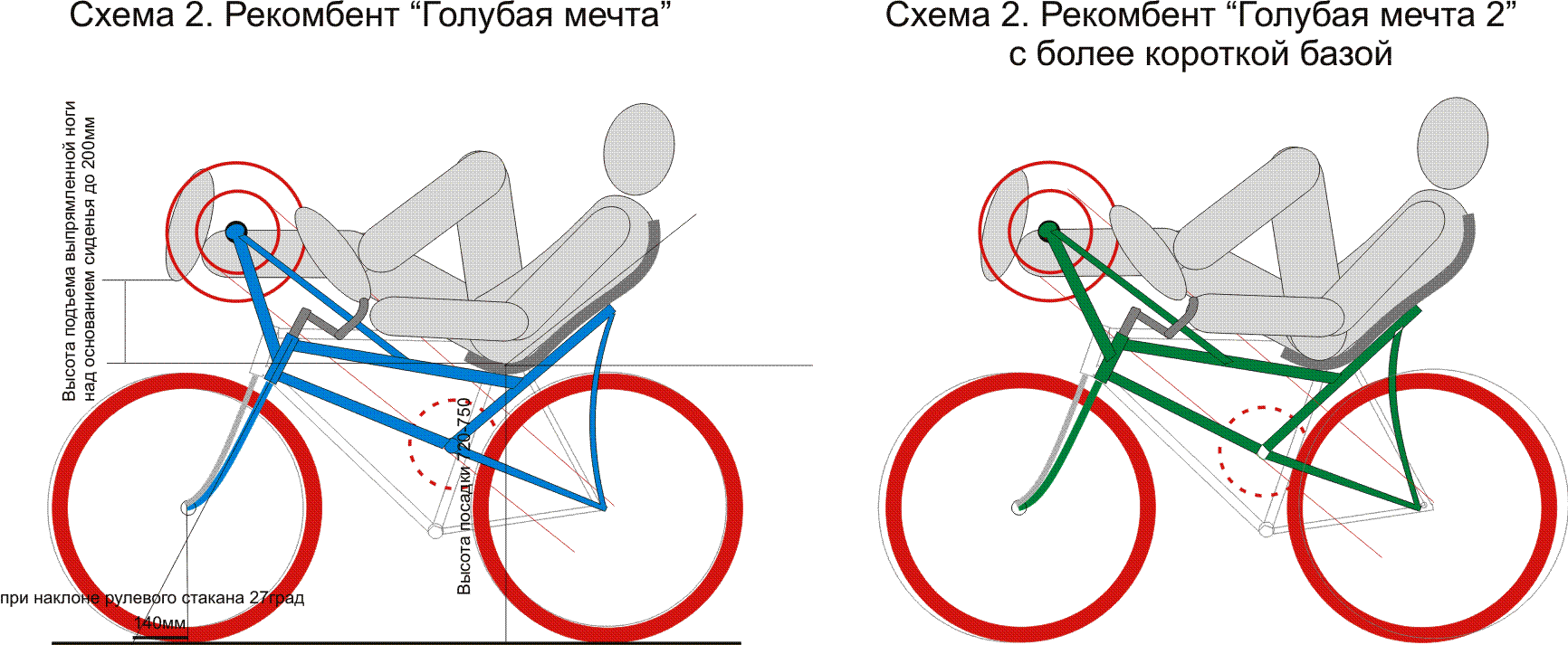

В связи с тем, что трубы короткие, а других взястьсь негде (морозы за 40, снега годовая норма еще в прошлом году была и т.д) Переделал чуть чертеж. (руль забыл подправить)
Выкладываю. Если в ближайшее время ни кто с этого сайта не даст мне 10 тыщ, то приступаю к строительству и пусть вам будет стыдно за то, что получиться: скажу, что советы здесь давали :D

Увидев чертеж, сразу же глаз резанула короткая база. Затем расположение руля и высота. Если вдруг заедешь в песок и потеряешь равновесие, то надо будет срочно ногами помогать, чтобы не завалиться, но для этого придется отпустить руль.
Увеличь базу - тебе это ничего не стоит сразу и ниже получится и руль может быть без особых переделок можно будет установить над ногами.

Обрати внимание, на эскизе над рулевой колонкой проходит труба, которая одним концом крепится к кареточному стакану. Так вот, мне кажется, что она будет мешать вставлять болт рулевой колонки, который притягивает вынос руля. Если это так, то надо сделать две параллельные трубки вместо одной так, чтобы между ними был зазор.
