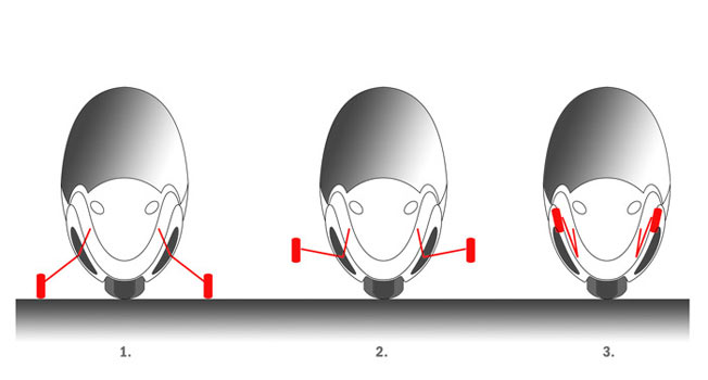

Вопрос к Диме Модулятору: как ты в своей конструкции планируешь угадать высоту, на которой расположить поддерживающие колеса над дорогой? если слишком низко, они будут задевать за землю в поворотах и на неровностях - лигерад будет терять накат, А если слишком высоко, то при остановках ты будешь стоять под большим наклоном. И не факт, что ты вообще сможешь держать равновесие на стоянке, сидя с наклоном. А какая колея планируется? и как это поможет от ветра? представь: подул боковой ветер, тебя наклонило, в работу включилось боковое колесо, при этом ты едешь с наклоном... слабо себе представляю... а как обратно?!!! как вернуться обратно на два колеса?...
 Заголовок сообщения: Re: Скоростной обтекаемый полноподвесный трайк – поиск решений
Номер сообщения:#23  Непрочитанное сообщениеДобавлено: Чт дек 17 2009 00:30
Алексей, сделай колею, как у трайка 1100мм, а колёса расположи
на высоте 6см от асфальта. Маленькие, - будут чиркать. Большие
будут катиться. поэтому повторю: 20" узкая покрышка и диски.
Покрышки такие в продаже имеются, но можно и от старого "Аиста"
взять. По поводу наклона, - трайк не будет наклоняться вообще,
этот хоть немного, да наклонится, - уже можно проходить кривые быстрее
и нагрузка на колёса уже не такая. Как повернуть, как на трайке, - вырулить!
Я понимаю, ты проделал огромную работу по переработке Дракона и
разбирать его тебе не хочется. Он у тебя очень сложный, а нагрузки, -
большие. Одно дело, когда речь идёт о серийном трайке:
специальные, особопрочные сплавы, рёбра жёсткости внутри труб,
высркокачественная сварка в аргоне, последующая термообработка...
К сожалению, конструктивная скорость Дракона по шасси, - 30км/ч
разгонять больше, - опасно. Тем более, что корпус прибавит в весе.
Высоту надо рассчитывать. Я вот другого не понимаю, почему вы все
разом забываете, что колёса, КАТЯТСЯ. Они [url]круглые[/url], а не квадратные или треугольные. Маленькие колёса действительно будут создавать помеху, поэтому я и говорю о больших. Накат будет на порядок
лучше, чем у трайка. Трайк своими тремя колёсами ловит намного больше
неровностей, нежели одноколейник. Поперечные колебания.
Кинетическая энергия съедается подвеской, а если её нет, то твоими внутренними
органами, которые вытрясает :) У лигерада поперечных колебаний таких нет и
большую часть пути колёса будут распологаться вне контакта с дорогой, лишь
изредка её касаясь (повторю, они не квадратные и не от детского велосипедика).
Как выравнять аппарат? Кручёным движением тела, а колесо, которое упёрлось,
поможет ещшё более эффективно оттолкнуться
Неэстетичный вид при стоянке с наклоном, не идёт ни в какое сравнение с
теми достоинствами, которых лишён трайк.
Велосипед можно ещё очень долго изобретать, главное не циклиться
на стандартном. Вот, на солнцемобиле уже применили такую схему,
теперь осталось улучшить и перенести на ВЕЛО-мобиль :)

Black_bird писал(а):
Согласно надписи ты имеешь лигерад. Ну так и приделай к нему 2 колеса!
Выложи видео и покажи, как ЭТО ездит!
Это решение исключительно для низких лигерадов.
У меня высокий лигерад, - хайрейсер. ЦТ высокий и колею
поддерживающих колёс придётся делать просто гигантской,
иначе он не просто не приобретёт устойчивости,
а наоборот начисто потеряет её, - будет опрокидываться в поворотах,
как детские велосипеды с приставными колёсами. Это решение
исключительно для лоурейсеров и колёса надо ставить не сзади,
а посредине.
Ну и на последок.
Так как вы обычно не читаете и не смотрите сообщения,
передвину вышевыложеный солнцемобиль вниз, а то
наверно не заметили:
Вот он, осталось лишь доработать, - установить колёса побольше и всё :) :wink: .
Потому вы досих пор и не поняли, потому что сообщения не читаете,
а мне приходится повторять одно и тоже по нескольку раз, дабы вывести народ из танка :? ...

Дима, ну задрал уже, чесслово!
Этот солнцемобиль работает совершенно по иной схеме, чем предлагаемое тобой. Он статически устойчив и не переваливается с боку набок.
Ты говоришь, что лигерад с боковыми колесами будет немного наклоняться в повороте, уменьшая нагрузку. Я говорю, что наклоняться он в повороте немного будет, но не в сторону поворота, а в другую, увеличивая опрокидывающий момент. Причем наклоняться туда он будет, предварительно наклонившись до упора в сторону поворота. Едет как одноколейник, наклоняясь заходит в поворот, наклона не хватает - и он с размаху наклоняется в другую сторону. И если устойчивости хватит, продолжит ехать на трех колесах. Причем поддерживающее колесо у тебя параллельно заднему, а не повернуто на нужный угол в зависимости от радиуса поворота, т. е. сопротивление движению резко возрастает. А это еще раз провоцирует на падение. Далее - скорость из-за сопротивления быстро упала, т. е. опрокидывающий момент уменьшился, за это время "нога" колеса отработает свою упругую деформацию, толкнет обратно, и лигерад перекинется на другую сторону.
Управлять лигерадом с таким поведением мягко говоря неудобно.
Я пробовал твою схему, мои трайки позволяют поставить сразу и заднее и боковые колеса. Центр тяжести у меня низко, боковые колеса в 10-15см от асфальта, колея 64см. Боковые колеса все время "лягаются" и выводят систему из равновесия. Почти любой маневр для поддержания равновесия сопровождается наклоном, в котором боковое колесо задевает асфальт, после чего продолжать движение приходится как будто заново.
Брось ты эту ерунду уже наконец. Я пробовал. Ты мечтал, чтобы кто-то попробовал, так вот - мечте трындец!
Насчёт того, что при превышении скорости в крутом повороте, лигерад может
"с размаху" наклониться, - это для меня новость, - спасибо за открытие.
Но не всё потеряно: ездить надо с умом. Самое главное, чтобы веломобиль
держал достойную скорость ПО ПРЯМОЙ и на большом радиусе. Это
большая часть пути. ЗАчем входить в крутой поворот на полном ходу?
кто так делает? Идёшь по прямой 60км/ч, по приближению к повороту снижаешь
скорость до 40, 30, 20км/ч (в зависимости от радиуса), :!: СПОКОЙНО :!:
проходишь поворот и снова набираешь скорость :) .
Откуда берётся слово "резко" :?: :!: Милиписечные колёсики невсчёт,
надо брать нормальный диаметр. Колесо круглое и оно будет катиться,
ощутимое сопротивление будет только в очень крутых поворотах,
типо заезда в переулок на 90 градусов. А при движении по прямой и на тех
радиусах, что на шоссе сопротивления большого не будет. Не забываем,
что покрышка мягкая и она скомпенсирует стольмалую непараллельность.
Во первых при столь малой колее 64см ( :shock: ), страхующие колёса вообще не
смогут удержать лигерад! Колея этих колёс должна быть не менее 110см.
Ты говоришь, у тебя была колея 64см и высота расположения колёс
10-15см :? Так вот во первых при такой схеме лигерад даже стоя на месте
не удержит равновесие (может цифры путаешь) а во вторых
на сколько сильно нужно вихляться из стороны в сторону, чтобы при твоих
высотах и широтах умудриться долбиться колёсами о землю?
Посмотри, на сколько ровно едут велосипеды/лигерады
(предфинишный спурт не всчёт). При нормальной езде, колёса
будут касаться земли лишь изредка, а если и коснутся то никакого
резкого торможения не прямой не будет, при колёсах нормального
диаметра. Даже не почувствуешь.
     Из всего выше изложеного вывод один. Варлус собрал конструкцию
неудачно, первый блин аказался комом, он проехал полтора километра
по просёлочной дороге, порезал всё нафиг и дальше работать над схемой
не стал. Я ещё, лично, сам точно не знаю, как грамотно располагать эти
колёса, - надо ЭКСПЕРИМЕНТИРОВАТЬ, искать. Трайки имеют очень много недостатков,
и строить огромный корпус, многократно усложнять и утяжелять конструкцию,
ради прибавки скорости в жалкие 8...10км/ч, по сравнению с велосипедной, -
это несерьёзно.

Модулятор, как говорят в армии - инициатива имеет инициатора.
В обтекаемых МОТО байках были сделаны колесики, о которых ты говоришь.
При этом заметь, что почему то люди использовали их СТРОГО для определенного набора действий.
1. Пуск- стоп
2. Стоянка.
Как ты заметил, что повороты мотоциклы проходили просто НАКЛОНЯЯСЬ.
Без касания дополнительными колесами земли.
+ радиус удерживающих колес МНОГО меньше основных.
Ты же предлагаешь их сделать в 16-20 дюймов, то есть сопоставимо с несущими.
Нарисуй на листе бумаги или в паинте то, что ты хочешь нам показать.
Просто обсуждать что-то, не видя даже концепта ОЧЕНЬ тяжело.
 Заголовок сообщения: Re: Страховочные колёсики чтобы не упасть
Номер сообщения:#35  Непрочитанное сообщениеДобавлено: Чт дек 17 2009 23:11
просьба повнимательнее читать то, что переносите из темы в тему, граждане Админы...
Номер сообщения:#36  Непрочитанное сообщениеДобавлено: Чт дек 17 2009 23:22
Заново перерисовывать корпусной лигерад с высокой детализацией не буду,
идея примерно такова:
Посмотреть на Яндекс.Фотках
Экспериментировать предстоит в следующих направлениях:
1). Расположение колёс относительно центра лигерада.
2). Ширина колеи страхующих колёс.
3). Высота расположения колёс до асфальта, при полностью
вертикальном положении лигерада.
4). Оптимальный угол крепления колеса на консоли.
5). Подбор оптимального диаметра колёс.
6). Подвеска страхующих колёс (нужна ли?).

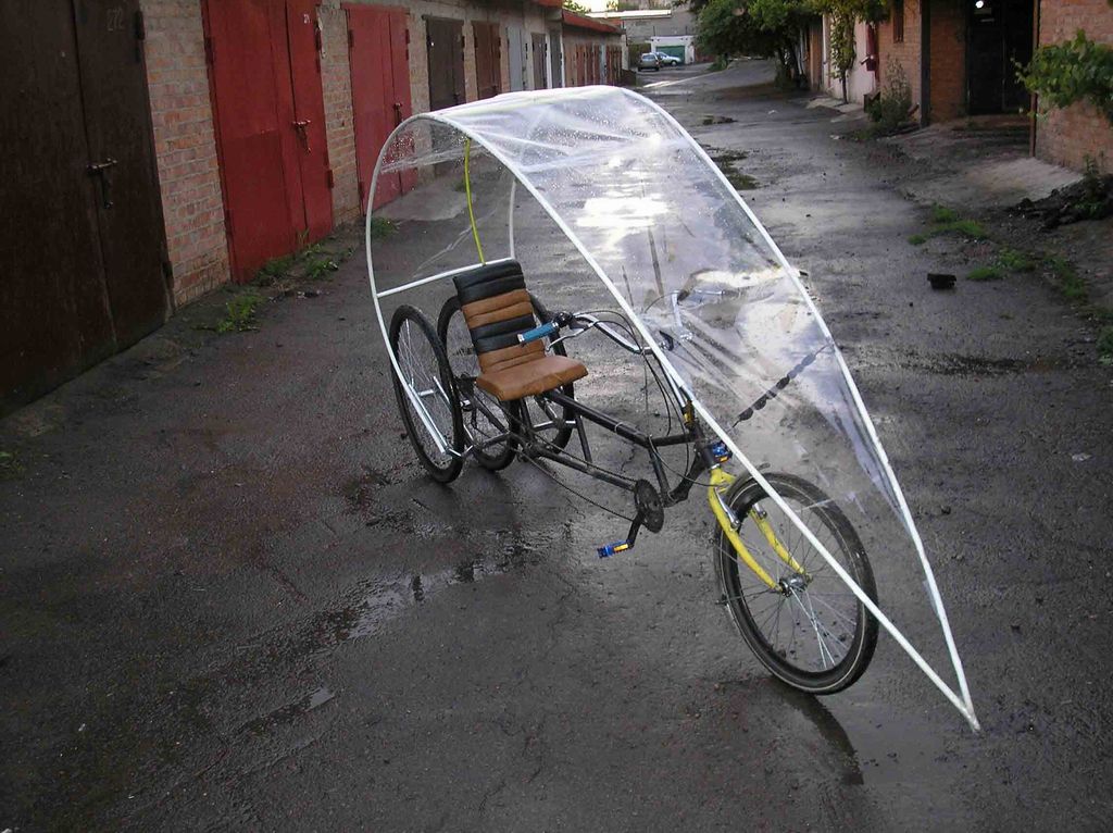

варианты решений могут быть разными.приведу две крайности. одна фотка с сайта алексея--другая относиться к механизму подъёма мотоцикла.
