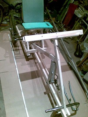

Вот что, спорщики! Давайте переключаться на "народное проектирование"! С вас по эскизу ЗАДНЕГО МАЯТНИКА. Для колхоза-для рекордов потом разберемся. Предлагаю начать с ходовой. Наклоняемый, узкий... какие мысли?
 Заголовок сообщения: Re: Четырехколесник."Народный"-2
Номер сообщения:#30  Непрочитанное сообщениеДобавлено: Пт ноя 13 2009 23:06
мои мысли--наклоняемый очень сложно и незнаю как. да и зачем?если два места то рядом и уже узким он не будет. промвалы это не очень хорошо в плане кпд.\да и пахнет приспособленчеством т.е. --кустарщиной\в плане задней подвески-- независимая на продольных рачагах \как на заз 968\. привод --каждый на свое колесо.по конструкции полуось на двух подшипниках в трубе. с внутренней стороны приварена резьбовая втулка для трещетки. с наружной колесос самодельной втулкой крепиться на вал с помощью клеммового зажима. что это--надо смотреть конструкцию заднего моста карта.пока это идея--такчто фоток нет --а как рисовать в компе --не знаю. если что не понятно спрашивай.

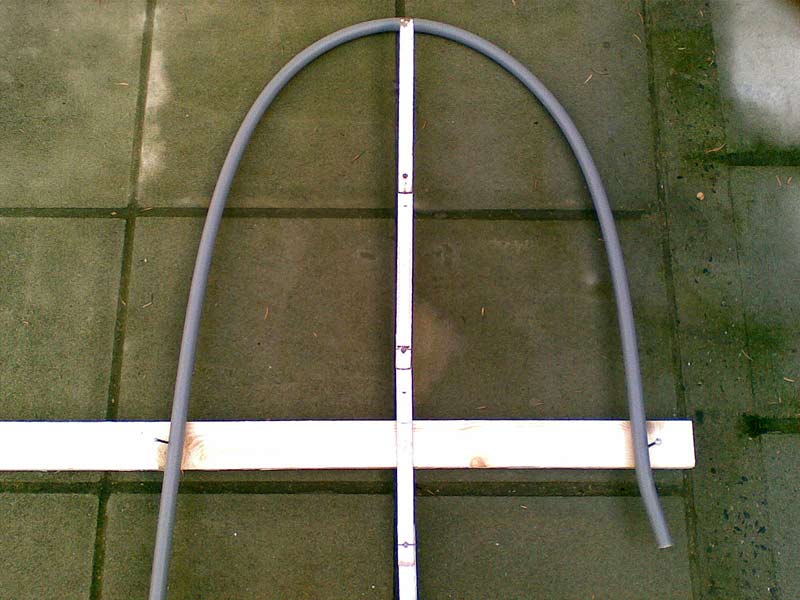

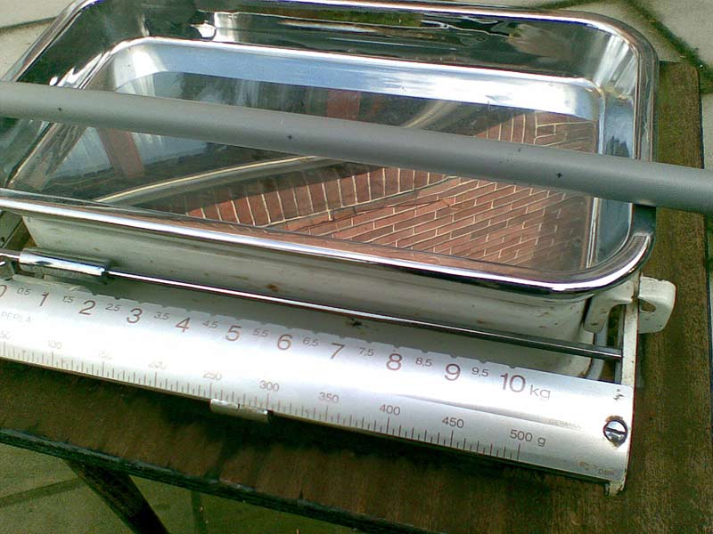

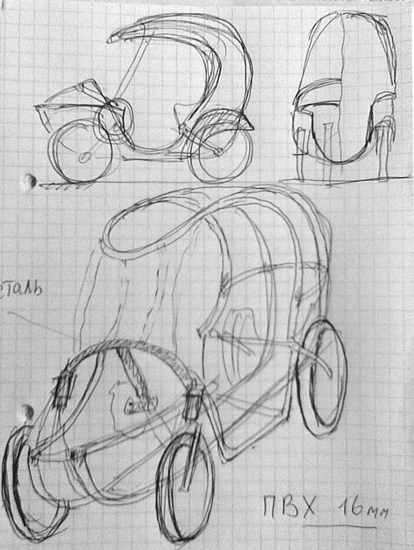

Немного забегая вперед... Рама МОЖЕТ быть пространственной(несущий кузов)! Сегодня взвесил трубку пластиковую для элетропроводки(кот. используют для цепи тож.). 16мм., 280см. весят 250г. Значит на 5кг. получается аж 55 погонных метров трубки! Гнется без напряга до 20см. радиусом. На готовой раме можно приделывать места крепления кузова, потом гнуть, скреплять трубки к ним, обтягивать тканью, а дальше пена и по технологии Радиона... Уж больно красивые радиусы получаются. И не дорого! Алексей в своих корпусах мог бы как "закладные" (как лонжероны) использовать. У кого какие мнения?
Комментарий к файлу: концепт
Комментарий к файлу: вес- 11,2п/м =1кг
Комментарий к файлу: радиус 200мм

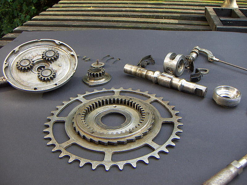

Да, неколхозно! А главное-"остекление" -ОДНОвыпуклое! Пластик таким образом в трубку с прорезью хорошо закрепить.
bandanschik, учи матчасть! вот фотка планетарки, кот., действительно можно установить в колесные редукторы на концах шатунов. Для повышения оборотов крути за сателлиты. Вопрос где взять!?
Комментарий к файлу: водило, сателлиты...

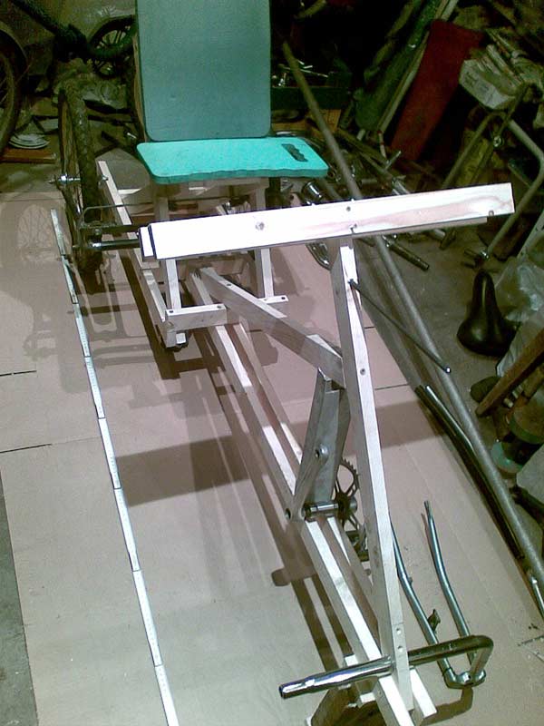

Можно перевести тонну бумаги, "метры" АвтоКада, а как дело доходит до сборки-начинаются весьма крупные переделки. В выходные "сводил" чертежи и узлы воедино. Мне всегда был интересен именно процесс поиска-изготовления-подгонки у других. Работы Олега, Шурикена, Дениса, Алексея! на разных этапах-супер! А законченная картинка ВМ только "отпугивает"- либо "дрова", либо недостижимое совершенство. На 1 картинке даны габариты ширины(60см). Потом идут Макет-Стапель. Когда сел на него появилось непреодолимое желание закончить проект. В процессе подгонки компоновки "узнал" много интересных подробностей... Значится так! Габариты 1800х1200х600, багажник- 300х400х700- 84литра. Получается, можно сделать и трайк и четырехколесник, если продумать узлы крепления передка. На таком стапеле неплохо примерять и дуги будущего корпуса. А может быть НАРОДНЫЙ ВМ надо из дерева делать?...
Комментарий к файлу: Брусок 50х22
