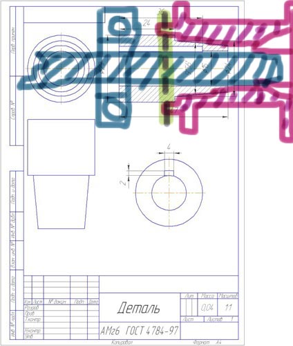

Ульяновский специально покупал самые дешёвые китайские говновтулки - они сырые.
Нам же с Ильей Ульяновский дал сверлить никелированные каленые втулки, которые обычным сверлом не брались.
Номер сообщения:#22  Непрочитанное сообщениеДобавлено: Чт сен 03 2009 15:38
Пасиб за изображение. Солидный чертеж! А не хочешь сделать колеса быстросъемными(относительно)? Зачем сверлить стальные втулки, когда весь мир уже на алюме? Может сделать вместо шпонок штифт? Болгаркой с краю любой пойтись сможет. Про конуса целиком "Одобрям"! Извини, что "почиркал" на твоем рисунке. Ведь вопрос для многих важен. Втулки у всех есть, а консольного быстроразьемного соединения еще не разработано. Всем МОЗГОШТУРМИТЬ!

Номер сообщения:#25  Непрочитанное сообщениеДобавлено: Пт сен 04 2009 22:09

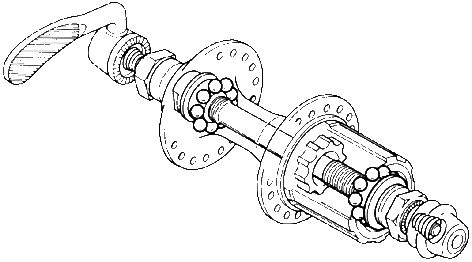

Номер сообщения:#26  Непрочитанное сообщениеДобавлено: Пт сен 04 2009 22:10
Ну и что? Это обычная стандартная втулка, зачем было её чертить?
если ты внимательно посмотришь то там отсутствуют подшипники а присудствуют два конуса по диам. внутреней поверхности втулки
вот рисунок стандартной задней втулки, с него и чертил-
