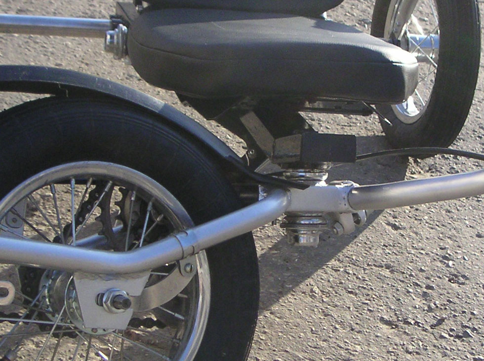

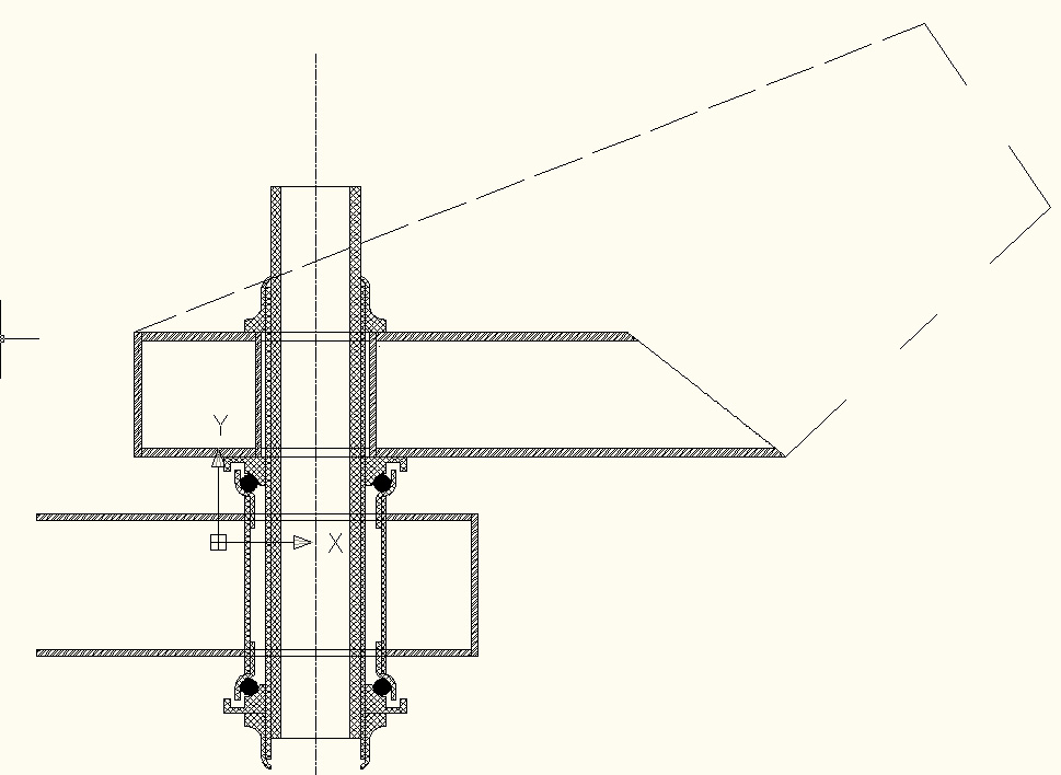

Пользуясь фотографией сделал вот так. Как на ваш взгляд?
Невидимыми линиями обозначена пластина стали, ее приварю по бокам к основному брусу, для соединения с основной рамой.

мне кажется, что крепление правого бруса к рулевой трубе одной только гайкой - слабое решение - резьба не выдержит

Трубу рулевую в верхнюю часть рамы желательно вварить. Хотя если хочешь сделать конструкцию более-менее быстроразборной, то пойдет.
