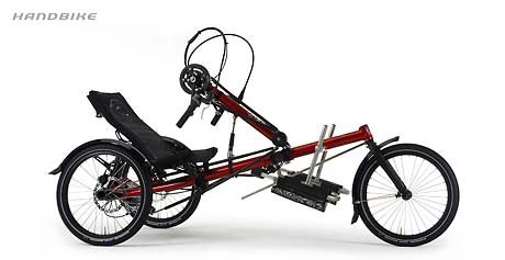

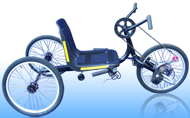

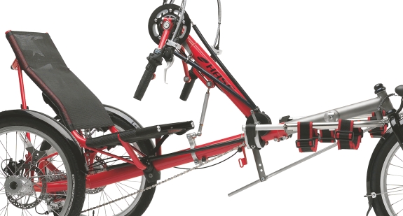

вот нашол интересные хендбайки. как кажется на первый взгляд, конструкция вроде не сложная. Хочется услышать профессиональные коммнетарии, критику.
В чём основная сложность в изготавлении привода на задние колёса и почему часто видно что привод чаще на одно из колёс.
И на данном аппарате подскажите по управлению, я так понял, что наклоняется стойка вместе с педалями с осью на раме, а как на чём она на раме поворачивается (метал по металлу) и как фиксируется положение чтоб не заваливалось само? А цепь ведь при таком наклоне стойки скручивается и наверное еще и натягивается значительно? Или я ошибаюсь?
Вот что хотел спросить, а как происходит педалирование полный круг и педали в одном положении(т.е. обе одном положении ни как у велика диаметрально противоположны) или там как то они по отдельности независимо?
Комментарий к файлу: детально

Номер сообщения:#35  СообщениеДобавлено: Вт июл 28 2009 09:42
Сообщения: 14166
Я не могу понять даже как привод действует - с таким расположением рук. Нужно видео или текстовое описание.
Номер сообщения:#36  СообщениеДобавлено: Вт июл 28 2009 09:55
Сообщения: 407
Откуда: Красноярский край.
Благодарил (а): 84 раз.
Поблагодарили: 71 раз.
Нет ни того ни другого. Тоже смутило, как вращать если в верхнем положении такое ощущение что пальцы поподают под "гельотину".
Номер сообщения:#37  СообщениеДобавлено: Вт июл 28 2009 09:58
Сообщения: 14166
Значит, там не вращательное движение.
Номер сообщения:#38  СообщениеДобавлено: Вт июл 28 2009 10:02

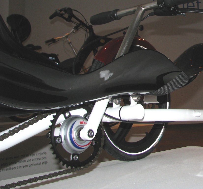

Думаю здесь не круговое движение, а как на вот этой картинке :
Последний раз редактировалось Re Вт июл 28 2009 10:09, всего редактировалось 1 раз.

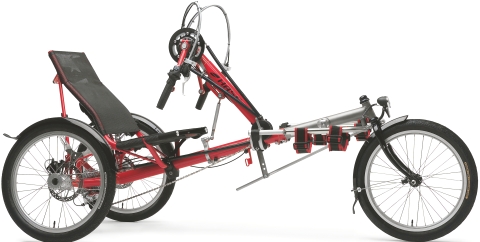

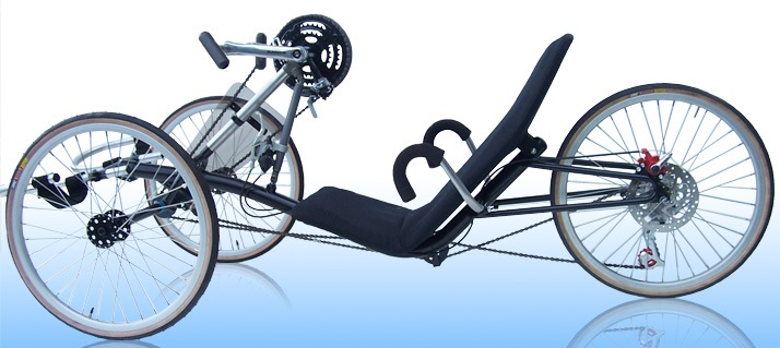

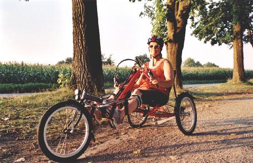

есть такие
Добавлено спустя 8 минут 37 секунд:
А что тяни-толкай эффективнее вращения или чисто побаловаться?
Комментарий к файлу: передний "поспортивнее"
Комментарий к файлу: передний привод
Комментарий к файлу: привод на задние
Комментарий к файлу: почти аналог

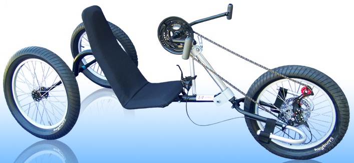

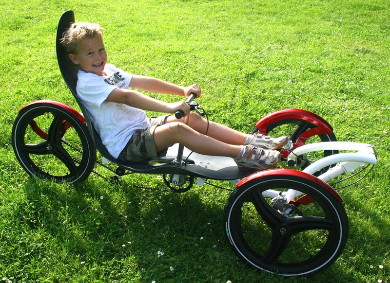

Товарищи нарыл много типов конструкций, на этой почве уже мозги расплываются. Пожалуй что нужно определится, а то начинаю впустую рыскать и лишнюю инфу преждевременно лопатить. Поэтому хочу просить совета какому варианту общей компановки отдать предпочтение. ТЗ вкратце: пробег макс.-50км; скорость-20-30км/ч; использование сезонное- весна/лето/осень; условия использ.- грунтовка/отсыпные/почва; рельеф сложный часто грязь; перевозка груза 30кг.
ВАРИАНТЫ:
3х кол. - 1п 2з, привод на переднее колесо(переделка/адаптация отработанных схем хендбайков)
возникают сомнения в возможностях использования на сложном рельефе <!ПРОХОДИМОСТЬ!> трава/грязь/подьёмы; Как скажется на сцеплении с дорогой.
3х кол. - 1п 2з, привод на задние колёса;
3х кол. - 1п 2з, привод на пред/зад, если это реально. Основной на переднее, дополнительный на задние.
3х кол. - 2п 1з, привод на заднее колёсо(груз развесить по бокам з.колеса);
3х кол. - 2п 1з, привод на перед
3х кол. - 2п 1з, полный
На первый взгляд 1п - 2з пер.пр, самый реальный вариант достаточно простой, но важно учесть, что на здешних дорогах проходимость на первом месте. По этому если есть хоть какая-то возможность максимально улучшить эту характеристику необходимо её выполнить не смотря на технические сложности.
Вариант с задним приводом при таком раскладе более приемлим, но тогда элементы трансмисии попадают под воздействие грязи/неровностей, имею ввиду цепь будет в пыли/грязи то же самое касается элементов трансмиссии(переключатель, касеты). К тому же переключатель распологаясь "вниз" будет не защищён от неровностей. Может быть можно перенести касету на какойто промежуточный вал в безопасном месте, а снего передовать на заднюю ось.
Идеально конечно полный привод, но тут сказать ни чего не могу по незнанию, а домыслы засмеёте. Было предложение от Shurikena, сделать основной передний и независимый от основного, дополнительный привод на задние.
Вариант 2п - 1з достоен внимания уже тем, что мне как инвалиду с паретичными ногами распологать их между 2х передних было бы очень удобно, не нужно думать как их приспособить так что бы не мешали поворотам да и всему остальному, ну и тревожить их ни чего не будет. Но здесь опять же трансмиссия попадает под пыль/грязь. Да и одна опора сзади, по сухому думаю будет не плохо, а вот по грязи...
Пора мне уже определится. а то в голове каша. Растолкуйте с пояснением что надо что не надо учесть исходя из ТЗ и вышеописанного. На данный момент, вот что более всего приглянулись в качестве примера:
Комментарий к файлу: "+" как вариант на переделку
Комментарий к файлу: 2 передних 1 заднее
