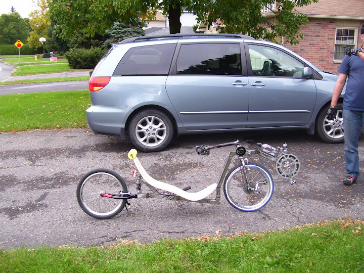

... И делается за 2 дня* из вот такого вот Стелса, или аналогичного "Ашанбайка"
*при наличии необходимого оборудования, материалов и рук.

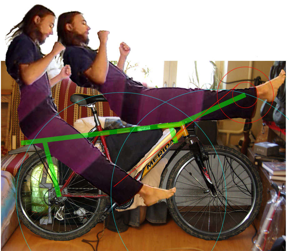

Итак, я таки уже почти готов к воплощению озвученной идеи. На настоящий момент у меня вырисовывается конструкция, представленная на рисунке. Левая голубая окружность - геометрическое место задницы стокера, правая голубая окружность - соответственно геометрическое место передней каретки, исходя из того условия, что нехорошо цепляться ногами за колесо. Хотя решающим фактором в выборе места каретки будет, видимо, длина цепи, ибо КМС кладёт в свои цепи всего 114 звеньев, а тратить три цепи вместо двух не хочется.
Зелёным показана рама, состоящая в основном из двух параллельных прямоугольных труб, прикрепляемых к верхней трубе рамы велосипеда некоторым количеством винтов. Трубы в некоторых местах сварены между собой посредством кусков таких же труб. В районе рулевой колонки трубы согнуты, к ним спереди приваривается за бывшие нижние перья кареточный узел. Приваренные в районе рулевой отрезки труб прикручиваются к нижней трубе рамы и служат двоякой цели - увеличивают жёсткость и служат опорой для отжимных роликов, в роли каковых первое время послужат остатки турнеевского заднего переключателя. В задней же части рамы мы видим опоры, каковые посредством дропаутов крепятся непосредственно к оси заднего колеса - тем самым решаются вопросы с прочностью рамы и соединений, вот только колесо под эксцентрик нам уже не подойдёт.
На этом слесарные конструкции заканчиваются (ежели не считать выноса). По поводу цепной передачи между каретками я принял соломоново решение - собрать систему вроде 42-42-28 и попросту пустить вторую цепь по внешней звезде. Верхняя ветвь цепи соответственно показана красной линией.
Убедительно прошу покритиковать предложенную конструкцию.

В разряд велоприколов - самое то. Передний, слезая, будет вставать на ноги заднему, а при езде будет лупить ему в морду своим затылком. Переднего занижай, и сильно, и цепляй ему привод Мазурчака на переднее колесо. Заднего сажай на багажник.

Могу ошибаться, но на мой взгляд центр тяжести будет предельно назад смещен что не очень хорошо. Я бы увеличил базу, например можно отпилить рулевую колонку и удлинить трубы. Заднюю каретку вынести больше вперед, а переднего ездока посадить впритык к рулевой колонке (т.е. тоже еще вперед). Т.е. я хочу сказать, что для двух человек, на мой взгляд, велосипедная база слишком мала.
Задний при таком раскладе определённо будет опираться о землю раньше переднего.
Не будет, ибо на представленной схеме мне было лень правильно изгибать "манекены", а в итоговой конструкции будут более человечные углы.
Без переделки рамы это не получится.. Ну или меньшее переднее колесо и/или ригидную вилку.
Привод Мазурчака меня смущает тем, что он слишком сложен для исполнения человеком, фактически не умеющим варить. Возможно, когда-нибудь я до него дорасту.
Так он и так на багажнике.. Или ты в буквальном смысле?
Ну, строго говоря, да. Но я думаю, что это будет некритично, разве что на очень крутых подъёмах. Ежели проектировать с нуля, то я бы, конечно, сделал немного не так, но базу бы увеличил ненамного - сантиметров на 10.
Проще мазурчака не бывает ничего. Так что учиться придётся.

А по-моему то, что я нарисовал, проще.. В случае мазурчака надо ещё думать, как это хозяйство к вилке присобачивать, чтобы сколько-либо держалось и не вилялось.

Мазурчака можно на болтах собрать. Но данном варианте он не подойдет, придется заваливать угол рулевой, то есть опять же - варить.
