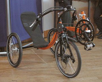

Вот неплохой вариант для КОПИРОВАНИЯ...
Номер сообщения:#34  Непрочитанное сообщениеДобавлено: Вс дек 30 2007 02:25
О, точно!!!!!! :shock:
+1
Номер сообщения:#35  Непрочитанное сообщениеДобавлено: Вс дек 30 2007 11:38
Интересно, как у него работает привод?
Номер сообщения:#36  Непрочитанное сообщениеДобавлено: Вс дек 30 2007 13:09
НЕПОЙДЕТ!
Прочтите внимательней условия задачи?

Условиям задачи удовлетворяет.
Номер сообщения:#38  Непрочитанное сообщениеДобавлено: Пн дек 31 2007 11:49
Нет, не удовлетворяет. По габаритам не проходит (ширина прежде всего)

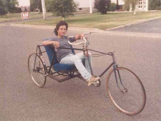

Самое главное вот так не делать...
УЖАС... :shock:
