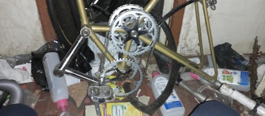

Там идёт движение по овалу, образованному двумя одинаковыми звёздами. Ощущения странные. Если на обычном велосипеде усилие плавно растёт и спадает, то там оно постоянное, нога идёт прямо вниз, потом как бы останавливается, проходя дугу, потом идёт равномерно вверх, "стоит" вверху. На ноги действуют непривычные центростремительные и линейные ускорения, вся привычная техника педалирования не работает. Мне эта эргономика показалась несколько противоестественной. Так же как и при беге, усилие на ногах не должно быть постоянным, а должно всё время меняться, типа когда крутишь/бежишь такими толчками, ррраз, ррраз, а тут бжжж, стоп, бжжж, стоп - странно. Возможно, если бы просто было движение вверх-вниз ещё туда-сюда, но дуга эта всё портит, как будто растянутая во времени и пространстве мёртвая даже не точка, а целая область!
 Заголовок сообщения: Re: Траектория педали - эллипс
Номер сообщения:#22  Непрочитанное сообщениеДобавлено: Чт янв 18 2024 20:57
Нет, не выкинул. :-)
Да, в том виде, как Шурикен 100м проехал, он реально был переиянут. Когда цепь чуть провисает, он идëт лучше.
Если не поленились почитать ту тему, как помните, я парой месяцев позже заказал вторую посылку из Японии, в которой был комплект увеличенных звëзд 4х44, поскольку на базовых 4х39 я не впечатлился ТТХ.
4х44 мне "зашли": удалось неплохо собрать с меня мощность.
Но скорость примерно такая же, как на горбататом с овальной звездой и узкой системой 165мм.
Правда я тогда так и не поставил на него контакты.
Перестал ездить из-за пострянно развинчивавшейся дюймовой рулевой, отсутствия нормалтных крыльев и невозможности нормально возить груз, как на лигераде.
Может быть, если не появятся к весне миллионы на другой велосипед с рычажным приводом (Streetstepper MTS-27), то попробую решить проблему с колонкой и крыльями, и этот велик спустя 7 лет вновь поедет.
Добавлено через 1 минуту 59 секунд:
бжжж, стоп
От перетянутости свеженапарафиненной цепи.
Когда провисает эти неприятные "стопы" уходят.

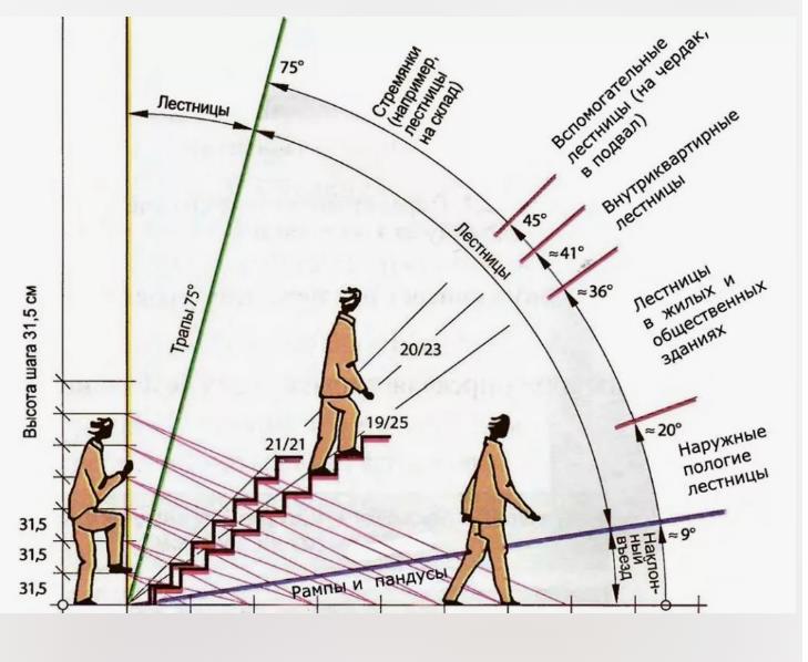

Номер сообщения:#34  Непрочитанное сообщениеДобавлено: Сб фев 24 2024 18:57
"кайф от естественности движений"
Ну и как бы лестница - это максимально НЕестественные движения. В природных условиях лестниц не существует. Лестницы человечество придумало ТОЛЬКО с целью уменьшения габаритов конструкции. Естественное - это пандус и его аналогии.
В приложении к велотеме - вот максимально приближенная и адаптированная к анатомии человека конструкция:
Все остальное - самообман Модулятора.
Сразу не заметил, ДА! ПАНДУС!!!
Но не простой, а с доработкой. Для того, чтобы собрать с человека большую мощность, угол наклона пандуса должен быть, как на лестнице.
По пандусу вдоль ступеней я иду мощнее, и я об этом здесь уже писАл.
Недрстаток пандуса - экстремально острый угол сгиба голеностопов.
Привод надо делать таким, чтобы стопы были ПАРАЛЛЕЛЬНО ГОРИЗОНТУ, а лучше с небольшим "пикированием".
И лестницы, Олег, придумали именно по этой причине.
Недостаток лестниц - необходимость несколько завышать занос ноги чтобы не споткнуться что отбирает мощность и требует лишней конуентрации.
А по пандусу бежишь и бежишь, но только голеностопам плохо.
На привод по типу пандуса/лестницы просятся педали-платформы на осях, как на харьковском моëм степпере. Разве что подлиннее, под стопу.
К слову, этот привод оказался даже эргономичнее японского SDV.
Недрстатки только в Ку-ыакторе, малом диапазоне отношения автоматической трансмиссии и то, что он слрмался в итоге, откатав 710 км и сломав все пружины из имевшегося запаса.

Номер сообщения:#38  Непрочитанное сообщениеДобавлено: Вс фев 25 2024 13:34
Ога, ога... искперт диванный...
Внутри зданий и на временных сооружениях или объектах временной инфраструктуры допускается максимальный уклон пандуса 1:12 (8%) при условии, что подъем по вертикали между площадками не превышает 0,5 м, а длина пандуса между площадками - не более 6,0 м. При проектировании реконструируемых, подлежащих капитальному ремонту и приспосабливаемых существующих зданий и сооружений уклон пандуса принимается в интервале от 1:20 (5%) до 1:12 (8%).
Хоть бы погуглил для начала...
