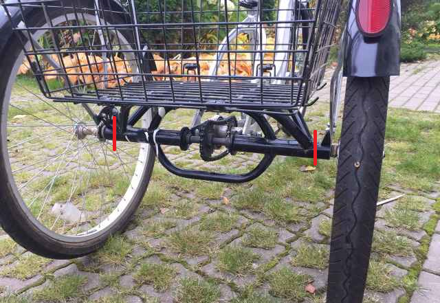

Вот такой вот вариант, у меня сейчас зреет - по "лечению" родного заднего моста трайка, вилками и допколесами:
Ставить дропауты вилок, прямо на родную заднюю ось трайка
Конечно, если просто поставить вилки на ось родного заднего моста, а допколеса будут по бокам от вилок - тогда ширина трайка, будет уже неприлично широкой
Но можно сделать вот так:
- На родном заднем мосту трайка, отпиливаем концы его центральной трубы - около места, где к ней приварены трубки-растяжки - центральная труба стала короче на 5 см
- Подшипники из отпиленных концов - ставим в концы получившейся этой же трубы (либо, ставим туды другие подшипники, если диаметр родной задней оси в том месте больше) - либо, ставим туды не подшипники а равные им по размерам толстые металлические "шайбы" (так будет даже лучше и прочнее, ведь сама ось у нас больше вращаться внутри центральной трубы той уже не будет; чтобы изготовить такие шайбы, достаточно принести подшипники эти к токарям-фрезеровщикам, контор либо частных мастеров таких в мск полно, цена изготовления аналогичной этим подшипникам по размерам целиковой шайбы там недорога)
- Дропауты вилок, ставим на родную заднюю ось, впритык к концам получившейся центральной трубы (да, родная задняя ось, теперь у нас вращаться не будет - а будет стоять "жестко", как и вилки на ней)
- Внутрь вилок, ставим колеса - свободно вращающиеся вокруг оси
- По "внешним" бокам вилок (на той же оси), ставим вторую пару колес (возможно, узоту с короткой втулкой) - также, свободно вращающиеся вокруг оси
- Далее, подварианты - ставить эти вилки, горизонтально, диагонально, или же вертикально (а возможно, даже попробовать тут вариант с вертикально стоЯщими амовилками, которые служат амортами к грузовой платформе стоЯщей на их верху)
При таком подходе - сохранили родную длину трайка, и родные педали (в отличие от варианта с трайком-укоротом, а также от варианта с "привешиванием" допмоста к родному заднему мосту трайка сзади получая этим удлиненный трайк)
Но потеряли цепной привод на заднюю ось (ведь теперь она, стоИт жестко)
Но при желании, цепной привод можно кинуть на то или иное само заднее колесо - прикрутив к нему звездочку (у меня лично, подобного желания - нету)
Также, потеряли работоспособность родного заднего барабанного тормоза трайка - зато приобрели возможность ставить дисковые тормоза на вилки (сие - намного лучше чем барабан родной тот)
У меня лично сейчас, на моем трайке - оба этих конца центральной трубы его родного заднего моста, находятся в поломанном состоянии (правый конец ломал предыдущих владелец этого трайка, сильно перегружая трайк грузом, и ломая этим правый подшипник там, а потом осью правый конец центральной трубы тот, а потом он правый конец трубы этот заваривал, а я потом ломал тот правый подшипник еще раз - а левый конец пострадал у меня в дтп том недавнем, там асфальтом срезало по диагонали часть низа трубы этого левого конца, вместе с частью низа внешнего кольца левого подшипника стоЯщего там внутри этого левого конца трубы) - такшта отпил этих концов, даст моему нынешнему родному заднему мосту "вторую жизнь"
Добавлено через 21 минуту 11 секунд:
P.S. Места отпилов концов центральной трубы - пометил красными линиями на картинке:

Sil писал(а):
Штаны "идут вперед", и возникает нагрузка на растяжение между ними и "ногами" вилки
Эти штаны - "тянут" за собою "ног" вилки - а ноги те, в свою очередь, тянут за собою весь остальной трайк (прикрепленный к ним)
Ну, начнём с того, что не велосипеда, ни мотоциклетная вилка не рассчитаны на установку в них ведущего колеса. Это понятно?
Второе - можете понять разницу между "растягивается" и "работает на растяжение"? Ну и наконец, третье - даже когда ваше МК тянет велосипед - вилка не растягивается, усилие приложено в другом направлении, а остатки СЭГ уравновесит.
Вообще, стоит задуматься - может, нужно просто велосипед использовать по назначению, согласно расчётам конструкторов?
 Заголовок сообщения: Re: Дополнительный задний мост для велотрайков, с дублированием колес
Номер сообщения:#34  Непрочитанное сообщениеДобавлено: Вт май 11 2021 15:08
Понятно
Как и то, что куча великов, преспокойно ездяют именно с ведущим колесом в вилке
Слишком мощный привод же (как например у мото) - да, могет нахрен вырвать ноги из штанов
Могу
Выше в посте своем, я может не совсем корректно выразился
Да, именно растягивается
Но
При растягивании, когда ноги "уходят вдаль" из штанов - при диагональной ориентации вилки в пространстве, там возникают нагрузочки на растяжение в некоторых местах, из-за трения ног о штаны
Когда еду с постоянной скоростью - не растягивается
Но вот при старте вела, либо при ускорении его во время движения - растягивается
Также, интересный случай тут что происходит при езде в горку
Что имеете в виду, под сией аббревиатурой?
Если так использовать - то стелсы и ижи, надо после покупки прямиком везти на свалку :D
Номер сообщения:#35  Непрочитанное сообщениеДобавлено: Вт май 11 2021 15:45
Это в первую очередь перенос веса на зад по энерции, перед разгружается - это и с задним приводом происходит прекрасно. Но речь не о моторе, речь о УХАБАХ. И вектор сил ухабов направлен вверх и НАЗАД. Спереди это идёт параллельно ходу вилки (примерно, зависит от скрости и размера ухаба) и она хорошо работает.
Сзади вектор направлен *перпендикулярно* и будут просто гнуть ноги.
Номер сообщения:#36  Непрочитанное сообщениеДобавлено: Вт май 11 2021 15:58
Зарегистрирован: Пт апр 16 2021 10:06
Сообщения: 203
Откуда: Дорогомилово
Поблагодарили: 5 раз.
Моя велотехника: Евелочетверайк
Имя: Артем
Ну это все тоже, я понимаю
Но давайте рассмотрим этот вектор силы от ухаба, воздействующий на вилку на заду, обращенную назад (назовем этот вектор - V)
Да, V перпендикулярен вилке
Теперь давайте разложим этот вектор, как совокупное воздействие его векторов-проекций на ось X и на ось Y:
Vx - направлен горизонтально назад
Vy - направлен вертикально вверх
Действие Vy на задо-вилку - аналогично действию этого же вектора Vy на вилку на передке
Различие тут - только в направлении вектора Vx:
- в случае передней вилки, он сообщает ей нагрузку на сжатие
- в случае задо-вилки, он сообщает ей нагрузку на растяжение
Но наша задо-вилка - она во время езды, очень сильно постоянно нагружена на сжатие - т.к. весь вес трайка (плюс груза на нем, и т.п.), меньшая его часть приходится на передок трайка, и существенно бОльшая часть приходится на за трайка - тут конечно надо еще разделить эту бОльшую часть на 2 вилки (на обе из которых, она распределяется - будем считать что примерно поровну) - но вот когда на заду трайка еще и короб с грузом (либо, пассажир), то тут совершенно точно задо-вилки во время езды будут существенно больше "нажаты" чем вилка на передке
Вы все "опасаетесь" этого Vx на задо-вилке, который ее растягивает. Но так ли это, "страшно-критично"? (с учетом того, что задо-вилка, и так постоянно "хорошо нажата" во время езды)
То что V, действует на задо-вилку перпендикулярно ей, и гнет ее "на излом" (а вот переднюю вилку, он просто грузит "на сжатие" по принципу "упора", по направлению самОй вилки) - это я понял. Но так ли это, страшно для задо-вилки? Тем более, что у нас там на заду - минимум 2 вилки - нагрузки, распределяются между ними.
Второй момент тут - данный трайк, не создан как прыжковая техника - это вот на двс кваде я лихо прыгал через дорожных полицейских, и т.п. - на велотрайке же этом, так не распрыгаешься (хотя я, все же распрыгался, по привычке :)) - в любом случае, дорожных полицейских на большой скорости проезжать тут не стОит, лучше сбавить скорость - при этом, после наезда передним колесом на артефакт, трайк замедляется еще, и задние колеса проезжают тот же артефакт еще медленнее
Да, возможен случай, когда трайк едет быстро, переднее колесо прошло мимо артефакта, а вот заднее попало на этот артефакт. Ну тут я скажу так - надо внимательно смотреть на дорогу всегда, и не совершать подобного - потому что с ригид-опорой заднего колеса, трайк может подбросить этим задним колесом вверх на этом ухабе, и опрокинуть его в сторону другого заднего колеса. С задо-амовилкой так делать тоже не стОит конечно же - но в приведенном случае, она несколько "поможет" мягкости проезда этим задним колесом по этому ухабу своим растяжением - главное да, чтобы это не закончилось сломом этой амовилки, ведь вектор V работает на ее излом.
В любом случае - от этой версии проекта с диагональными амо вилками на заду, я пока отказался (еще ранее всего этого диспута). Но в теории - Вы правы - просто тут нужно еще понимание, насколько "сильно" перпендикулярная нагрузка вектора V "пытается сломать собою" задо-амовилку - а это, можно установить лишь тестингом. Аппарата собранного под подобный тестинг у нас на руках нету, посему диспут сей пока остается чисто в теоретической плоскости (одни говорят "это страшно и критично!", я же высказываю некоторые сомнения по поводу "что до такой ли степени, страшно-критично?" - также, сантуровская амовилка стОит 4 тыс, это не особо дорого даже если ухандохается она на тестинге, либо 2 вилки им так ухандохать - но повторюсь, сильно сомневаюсь что кто-либо в ближайшее время соберет такой агрегат на диагональных задо-амовилках, чтобы появилась возможность проверить сказанные все слова здесь, на практике)

Да, еще (в рамках того же разговора) - возможен следующий вариант с амовилками здесь:
Берем то что на картинке - но разворачиваем там задний мост на 180 градусов, вокруг вертикальной прямой линии по его центру - получаются диагональные амо вилки обращенные назад, т.е. стоЯт они параллельно амо вилке на передке трайка
Далее - думаем, как бросить соединение от темно-красных перекладин на верхах амовилок, до рамы-лебедя (длинное, "далеко")
Добавлено через 4 минуты 4 секунды:
P.S. Добавлю еще здесь, что на переднюю амо вилку - тоже возможны перпендикулярные нагрузки вектора V, направленные на ее излом - пример тут, когда мы заехали на холм, и теперь скатываемся с него на трайке двигаясь его задом вперед по склону холма, назад-вниз до подножия холма - вот ухаб на этом склоне, будет перпендикулярно ломать на излом нашу переднюю амо вилку. У меня пока таким макаром, передняя амо вилка не поломалась.
Последний раз редактировалось Sil Вт май 11 2021 16:33, всего редактировалось 1 раз.

Вот, теперь это больше похоже на правду! А у меня сложилось впечатленое, что вы о физике вообще представления не имеете, на работу на ковре-самолёте летаете :)
Насчёт вилок, ещё проблема: когда они нагружены на изгиб, баши скольжения в ногах клинит и они плохо работают даже в нормальном положении - если вы не лефти поставите :)
Короче, смысла в амовилках я не вижу вообще, не будут они работать де-факто, только куча лишнего веса и затрат.
Изготовление подрессоренного зада дельта-трайка - серьёзная проблема, и тут решения лучше искать у авто, возможно - ретро-авто, когда решения были попроще и покондовее - и лично я в этом на данный момент не разбираюсь...
Ну они в таком случае - превращаются в "аналог" ригида - тож мож неплохо...
У амовилки, там всегда есть некий "отрезок" от точки верха штанов, и до точки низа ног, обеспечивающий собою поперечную прочность вилки этой (по аналогии с креплением родного заднего моста трайка к родной раме трайка - где нельзя вешать на 1 точку, а на "отрезке" из 2 точек там все прекрасно висит, и нагрузки немалые выдерживает)
При этом, дешовая амовилка - намного толще дешового ригида
Все же они обеспечат собою определенный уровень амортизации
И выше, я добавил вариант проекта когда задние амовилки, расположены диагонально назад (а не диагонально вперед, как на картинке моей)
Ну, в любом проекте, всегда есть (более или менее) непростые места...
Ригидные вилки обращенные диагонально вперед (как на моей картинке) - у них вектор V будет рвать ихние дропауты (работая не "на упор" вилки как это есть на передней вилке, а "на излом-отрыв")
Номер сообщения:#39  Непрочитанное сообщениеДобавлено: Вт май 11 2021 16:49
В общем, если обходиться "малой кровью" по бюджету и по сварке, то самый простой вариант который уже много раз опробован за бугром - приварить по оси диаметром 20мм к одному из ваших "поломанный" мостов с достаточным усилением и чтоб они были чётко соосно + крепления для дисковых тормозов, и надеть на них колеса под 20мм ось консольно - это работает - можно поискать на барахолке ДХ-колёса, они как раз с мясными ободами и под 36 спиц. На веломобилях используют, например, только там колёса 20" правда.
Всё остальное - ну хозяин барин, развлекайтесь, но не факт что вам понравится результат...
Пытаюсь понять смысл, но пока не очень понял
Есть картинка?
Либо, по пунктам-по шагам более четко расписать, что и как делается?
Добавлено через 39 минут 19 секунд:
P.S. Оси - необязательно крепить, именно в дропауты вилки
Можно спилить дропауты, а ось пустить через место где вилка потолще (просверлив ее там)
Либо - чтобы вилка, "лежала сверху" на оси (закрепить, все это)
