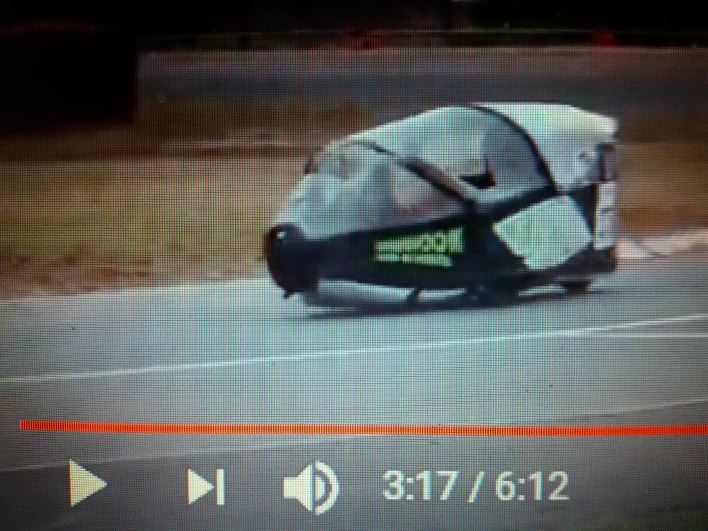

Доступные формы- радиусная + коническая гибки остекления (смотрите второе видео на 3:17 минуте).

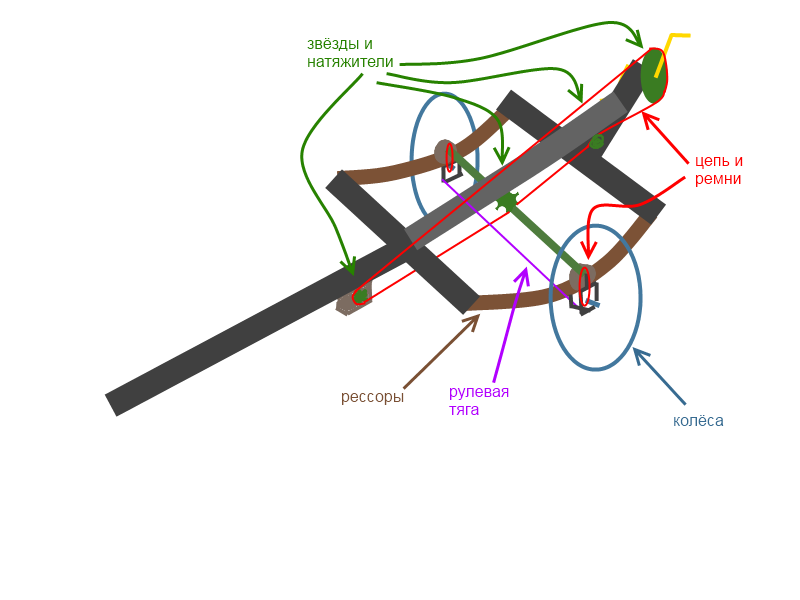

Я от нечего делать на работе придумывал схему дешевого переднеприводного (или полно, в этой конструкции с прокидкой цепи назад проблем нет) трайка с полной подвеской (передняя - на продольных рессорах), где привод реализован без карданов ещё и переднеуправляемого. Сразу можно сказать, что пепелац ещё тот, "шедевр" деревенской инженерии и юного ума. Но дабы не пропадала идея, может кто-то сможет (или я) её упростить.
Комментарий к файлу: схема расположения. Лень тратить время на 3д модель.
Механизм работы: цепь с ведущей звезды подаётся назад за ось колёса на промежуточную звёздочку, тут реализован механизм передач (планетарка или что-то похожее), дальше цепь идёт на ось, которая закреплена в рессорах на подшипниках и по бокам ремнями соединена с осями колёс. Т.е. при повороте ремни немного перекручиваются, ось поворота находится прямо на месте шкивов ремня. Цепь из оси идёт через натяжитель опять на ведущую звезду (т.е. в механизме одна не длинная цепь или две короткие при наличии передач). На поперечной оси стоит трещётка что не даёт крутится педалям при движении быстрее цепи.
Проблемы конструкции: ремни при повороте могут слететь или нужны натяжители. Цепь при работе подвески изгибает. Ремни крутят ось всегда и это сказывается на накате. Возможно большой вес. Возможность порвать ремни. Отсутствие диф-а
Реализовывать эту повозку конечно же я не буду текущем её виде.

Ну так она же будет поворачивать? Спереди ведь должно быть управление раз там параллелограмм? Или речь о треугольнике которые обычно на двухподвесах горных?
Не могу понять что значит "с удлинёнкой", т.е. кусок рамы отпилить вместе с вилкой?
Я не в силах разобраться, что к чему. Даже мне мои одномышленники, "соскочившие" с веломобиля, но остались велосипедистами, по проишествии многих лет при встрече рисуют с упованем проекты мне с вопросом, почему не сделать так.
Передняя вилка, (если разогнуть перья под заднее колесо) конструктивно очень подходит для маятника задней подвески, если отрезать шток и вварить часть велорамы с кареткой и проушинами.
См. меня: в-ль "Диагональ" (много алюминия) и комфорт байк "Чоппер", там маятник из вилки.

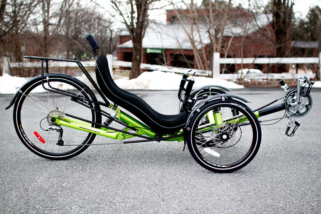

Например давно приметил вот такое решение. Только вот придётся всю эту часть делать из железа и надевать на алюм. трубу.
Хорошее решение.
На компьютере замаштабируйте по переднему (или заднему) колёсам эту конструкцию, взяв колесо на рабочем столе Ф= 50 мм переднее или Ф=65 мм заднее , распечатайте на формате А4 или А3 , а потом берите отсюда размеры, умножая на 10.
Я всегда так делаю, если хочу посмотреть, что будет в натуре. Ещё я рисую на полу,по линолиуму, например, или упаковке картонной, но уже в М1:1.
Добавлено через 16 минут 53 секунды:
Примечание. Перья вилки трудно раздвинуть, то я однажды разрезал (не до конца) вилку у основания, а потом заварил+приварил удлинитель с шарннирной деталью.
Упрощение. Нанесите сетку на это изображение, уложив заднее колесо в 65 мм (М10:1), а после наносите размеры, умножая их (х10).

- низ шасси- алюмин. труба Ф55 (или какая есть)
- соединения клеммовые, как на подсиделке. Дам своё фото.
Или сиотрите клемму шасси "Диагональ". Там она на гусаке.
Добавлено через 18 минут 42 секунды:
Передний мост и клемма:
