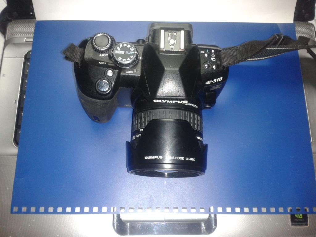

Показал бы. У меня престижный Олимпус Е-510, зеркалка, как новый. Но носится с ним, проблема. Хотел свою портретную студию устроить дома. Но не успел.
Когда внучке было 10, просили видио камеру. Решил подарить, когда станет 15, но у неё уже был смартфон. Вот так ценности уходят в никуда
Добавлено через 6 часов 27 минут 57 секунд:
КАК узнать, снимает ли он ВИДИО?
Зеркальные аппараты видео не снимают. Хотя можно просто посмотреть наличие соотв кнопок на корпусе :)
Конечно,нет. Зеркало этому препятствует.
Это ты откуда взял? Там только стоит ограничение по ВРЕМЕНИ снимаемого ролика, 29 минут 59 сек. чтобы не превращать фотоаппарат в видеокамеру. А так - большинство зеркалок имеют режим видеосъемки.
Есть на неё и инструкция и компакт диск, но затерялись не вовремя, а тут ещё исчезла и языковая панель. Виндовс 7 помогал мне уроком, а со товарищи- бешенным алгоритмом. Может есть более простая установка панели?

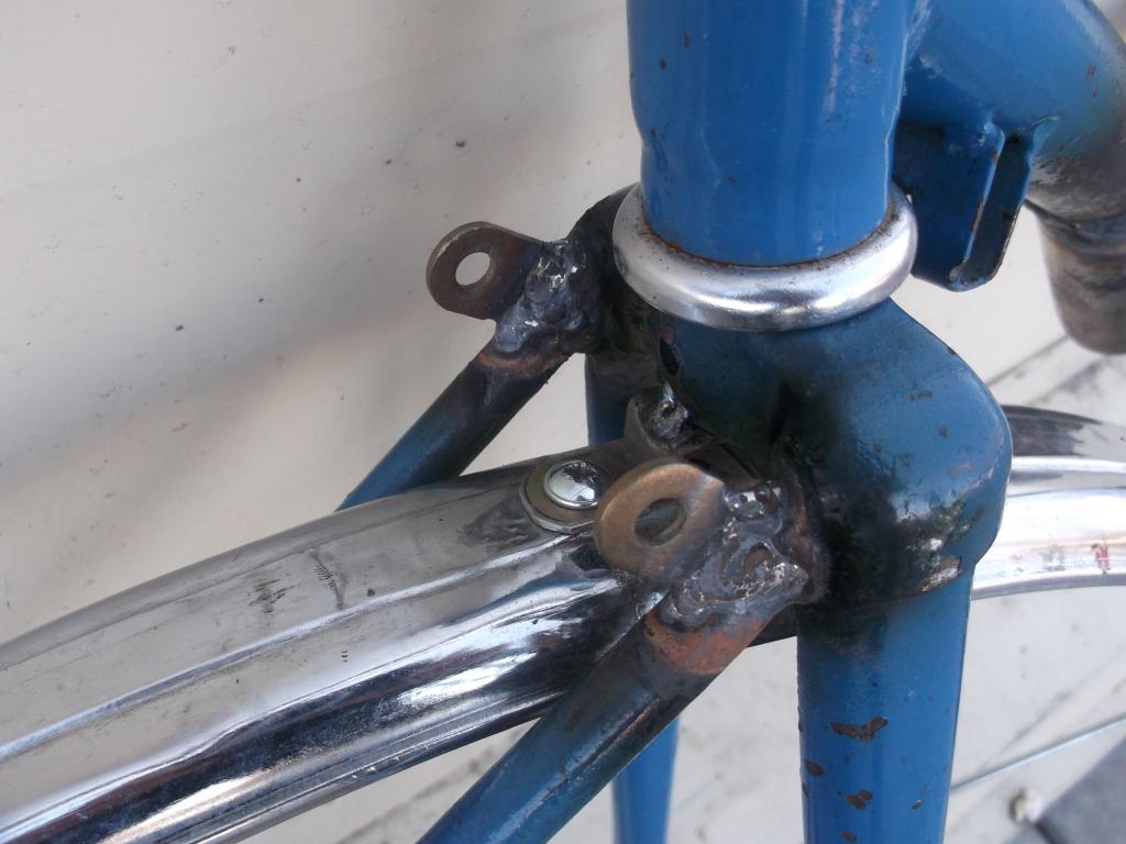

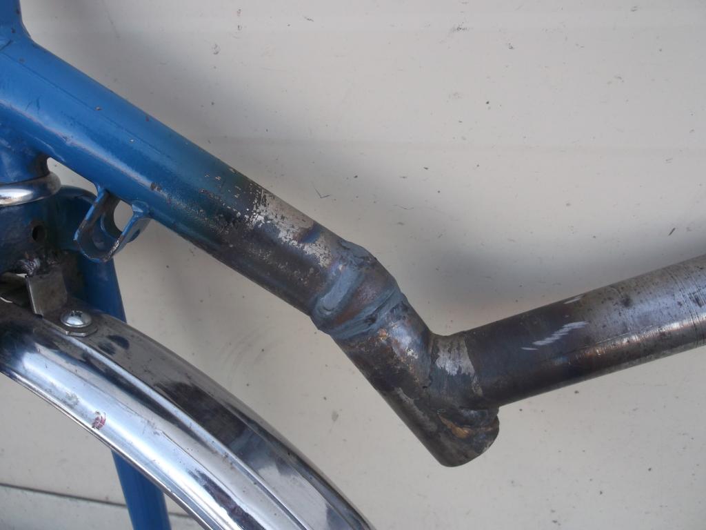

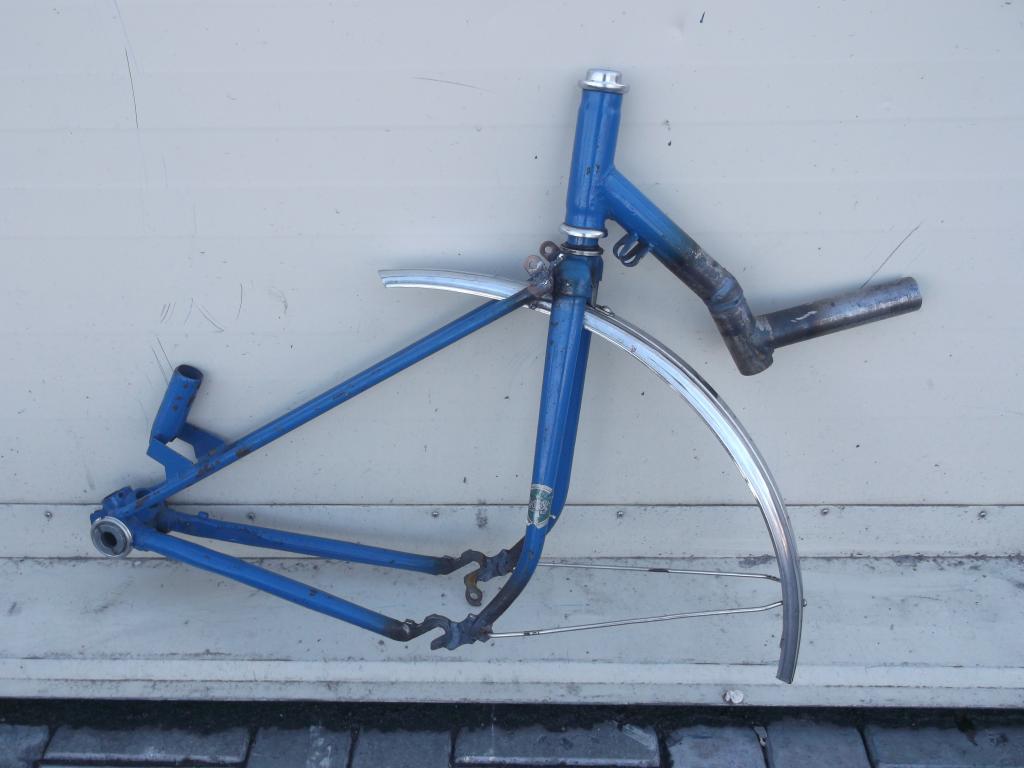

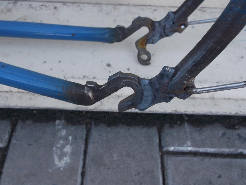

АРГОННАЯ сварка:
- "гусак", (часть рамы со стаканом), на перегибе имеет накладной шов (2 шт.), внутри вварен вертикально плоский усилитель
- вставки между вилками
- серьги на коронке вилки
- общий вид рамы.

ФАЙЛЫ ПОСЛЕ СВАРКИ:

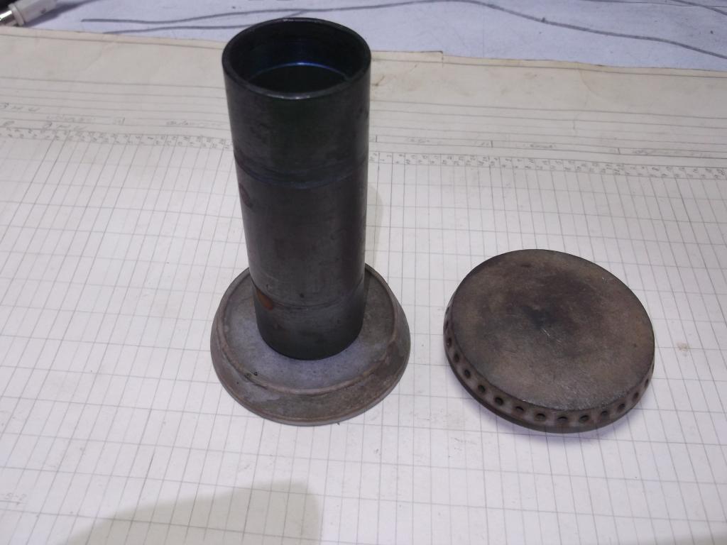

Моё крепление опоры (усов) к вилке: отжечь и загнуть под углом меньше 90*.
При монтаже сжать опоры по средине длины и воткнуть в отверстия (Ф5 мм). Распрямляясь, они зафиксируются от выпадения.
Крепление обладает новизной.
Можно догнуть концы, или нарезать на них резьбу под гайки М5.
Для облегчения работы концы отжечь на плите, используя насадку (без комфорки) в виде трубы ф32х95 мм. При этом обеспечить приток воздуха с низу.
При гибке в тисках учитывать удлинение-укорочение за счёт радиуса гибки (?).
Отработать гибку на алюмин проволоке.
НЕ похоже на аргонную сварку. Эх, сколько вылизывать?
Просмотры 1435.
Добавлено через 3 часа 21 минуту 18 секунд:
Можно использовать и нижнюю часть комфорки, или трубу ставить на поддон плиты. В этом случае воздух будет попадать из под поддона. Для регулировки пламени можно накладывать сверху шайбы. См. также ЮТУБ.
Шайба с отверстием Ф17 мм.

Число прилепленных друг за другом деталей впечатляет, швы хорошие, но в целом конструкция опять дрищавая, сейчас так не делают уже.
 Заголовок сообщения: Re: Модернизация переднеприводного лигерада "ЭПОХА".
Номер сообщения:#34  СообщениеДобавлено: Вс мар 24 2019 12:56
Сообщения: 13764
Здесь не могу не согласиться с шурикеном.
Лучше уж заплатить деньги и доставить с металлобазы новые трубы всех диаметров и профилей, и творить с чистого листа из них, а не лепить кракозябры из бэушного г... :x
Номер сообщения:#35  СообщениеДобавлено: Вс мар 24 2019 16:29
Сообщения: 14158
Тебе лично, как человеку, ни сделавшему в своей жизни ни одной рамы, простим незнание того, что на "металлобазе" НЕТ практически никакого велосипедного сортамента.
А эту сборную солянку надо усиливать либо сразу надо было делать новые дропауты из единого листа.
А где же тогда взяли металл Курганцы, Олег Белый, Олег Халиков, делая свои лигерады с чистого листа, а не из б/у велосипедного г...? :?:
Номер сообщения:#37  СообщениеДобавлено: Вт мар 26 2019 22:04
Номер сообщения:#35
Я знаю, как сейчас ничего не делают, товарищ! Дрищавая, в смысле- поносная.
И тебе и Модулятору напоминаю, что я делаю модернизацию своего первого лигерада с прошлого века.
Собственно, "модуляторство" не несёт полезной информации и вносит путаницу на восприятия технической информации. Буду удалять.

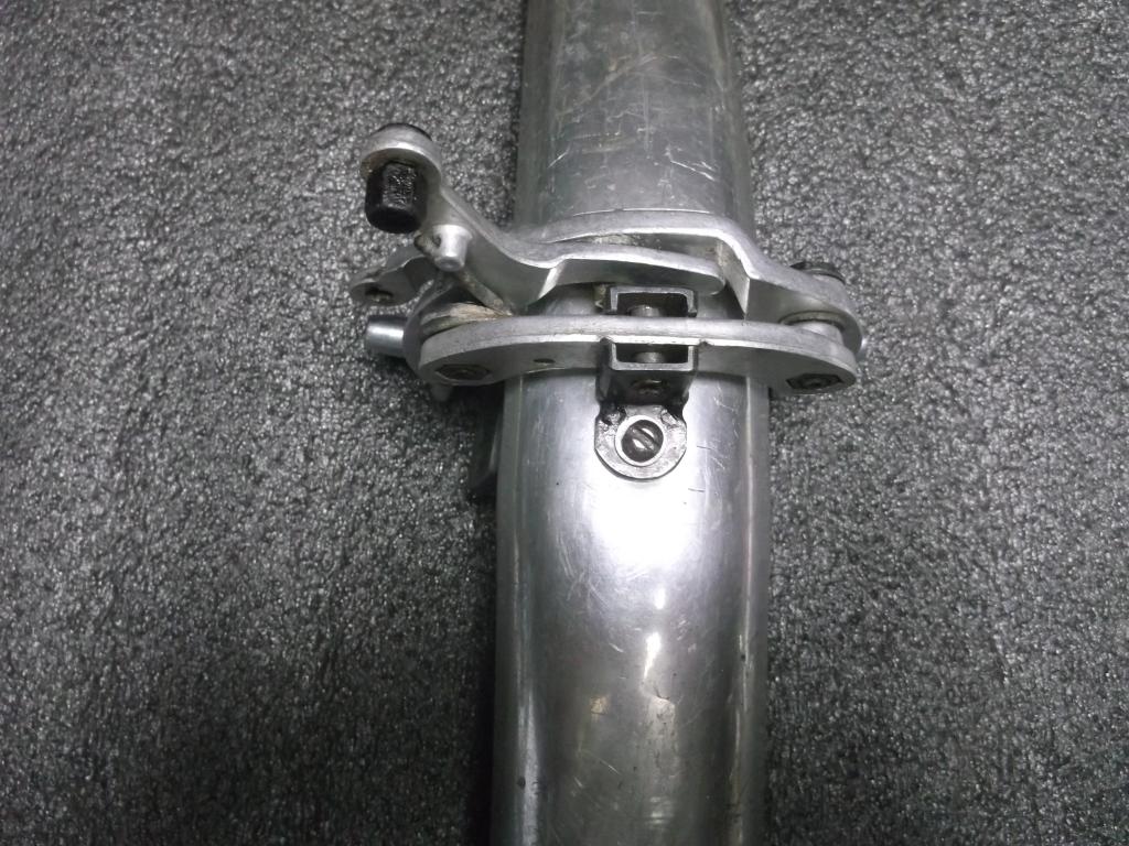

Крепление "краба" на щитке переднего колеса, пока макет. Производится в зоне опоры щитка при помощи продольной пластины шириной 2х17х50 мм и с приваренной проф трубы 17х17 мм и высотой 5+17 мм и с зарезом под планку тормоза. Крепится система при помощи двух винтов М5.
Добавлено через 2 минуты 55 секунд:
Крепление переднего ободного тормоза.
Номер сообщения:#38  СообщениеДобавлено: Вт мар 26 2019 23:36
Крепление "краба"
воистину, чем сложнее, тем интереснее.
почему бы при "модернизации" не отойти от "прошлого века" и не использовать уже дисковые тормоза?
Mazur4ak, такие "крабы" не найди даже в глухой деревне. они остались только у вас. повторяемости конструкции нет - никто не сможет сделать такую-же, вы уйдете и ваш труд, к сожалению, просто пропадет.
