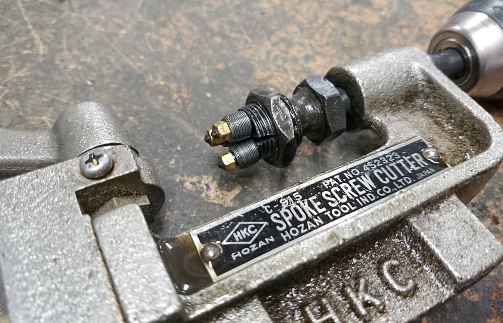

Ребятки, а если зайти с другой стороны спицы?
Не нужно изгибать, формировать шляпку, когда есть проверенный инструмент для разного размера резьбы!
Комментарий к файлу: накатка для резьбы спиц
За это сообщение автора alex поблагодарил: Mazur4ak (Пт окт 20 2017 09:51)

dim, так и где у них не стандарт то? по ширине? по толщине вала?
те, что по ссылке - лишь для примера, что такие втулки есть.
alex, тоже считаю, что проще обрезать по длине и накатать резьбу, чем морочиться с изгибами, шляпками и закалками.
технолология быстрее - отезал, накатал, отрезал, накатал, а со шляпками и загибами раз в 10 дольше и проблемней.
разве, что есть куча длинных спиц с обломанными шляпками...
За это сообщение автора -=LT=- поблагодарил: Mazur4ak (Пт окт 20 2017 09:50)
