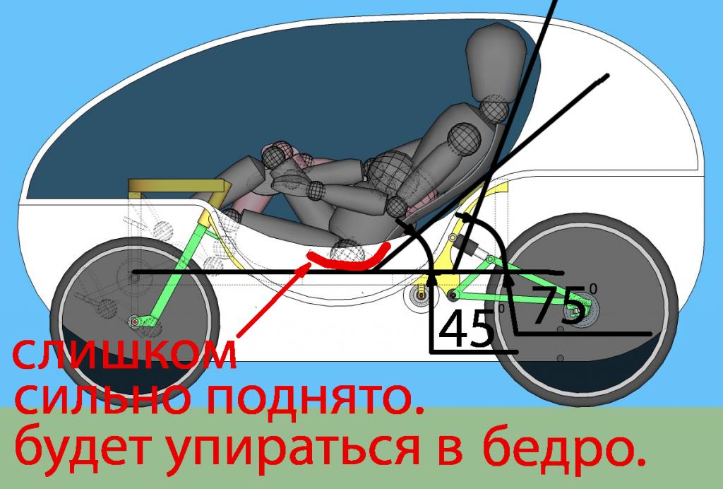

рад видеть анатомические кресла. но, мне кажется, что Вашим манекенам будет удобнее если сделать так, как на фото. :D
Добавлено через 22 минуты 27 секунд:
а, если сделать посадку ниже так, что бы верх кресла был на уровне основы лежачего места, то необходимость складывать кресла отпадет. достаточно будет снять подголовники, если они будут.
За это сообщение автора odin поблагодарил: tttw (Сб фев 11 2017 14:00)

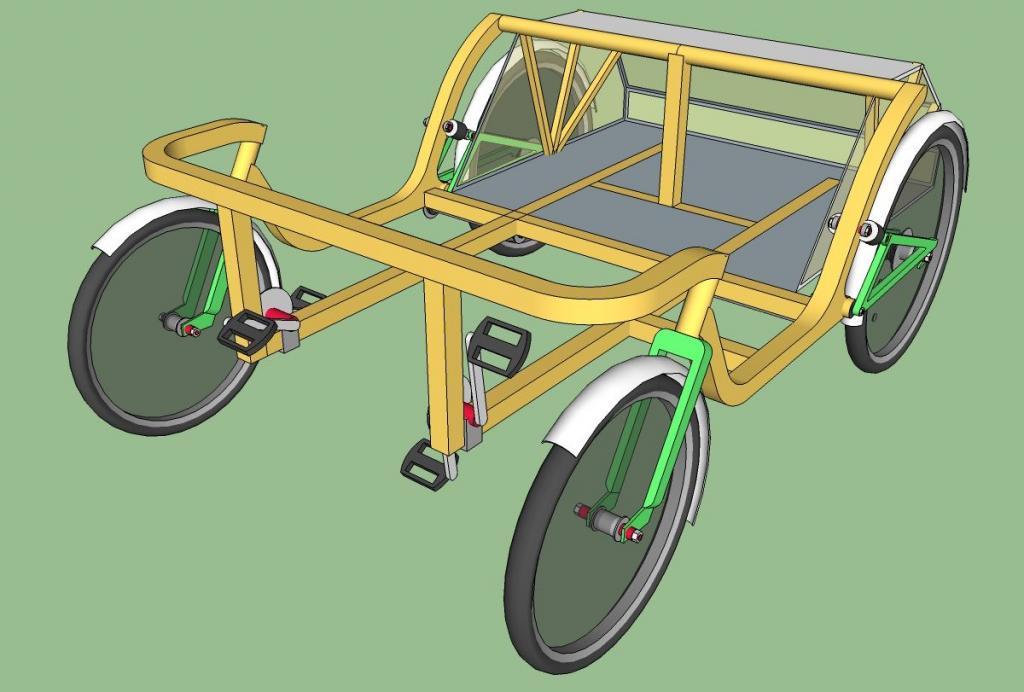

Я тогда неверно понял инструкции В.А.М., нужно было 60 от горизонтали, уже исправлено.
Добавлено через 3 часа 43 минуты 15 секунд:
1.Угол сиденья от горизонтали=6о°.
2. Перемонтируем заднее быльце под углом за плечми на высоте 600 мм. Опора для сидений не прямая, а такая как спереди, только под углом-дугой вверх под 45°.
3. Перемычка - дуга передняя имеет изгиб к стакану (дизайн).
4. Шины толщ.=50 мм. Задний щиток не полный.
5. Проработайте детально маятник-отдельно; каретку-это стакан поперёк широкого хомута.
6. Заднюю часть веломобиля оформляйте под купол высотой в 600 мм и с буфером и растяжками.
7. Наклон сиденья такой же, как передней вилки.
Готово.
2. Выставил 600мм от уровня земли.
5. Маятнику добавил крепления амортов. Каретка под балкой, закреплена к ней хомутом. В чём детализация ещё требуется? Высокая детализация требует больших затрат времени.
6. Жду подсказок.
Вот что получилось:
Остальные 13 фото под кнопкой "Show"!

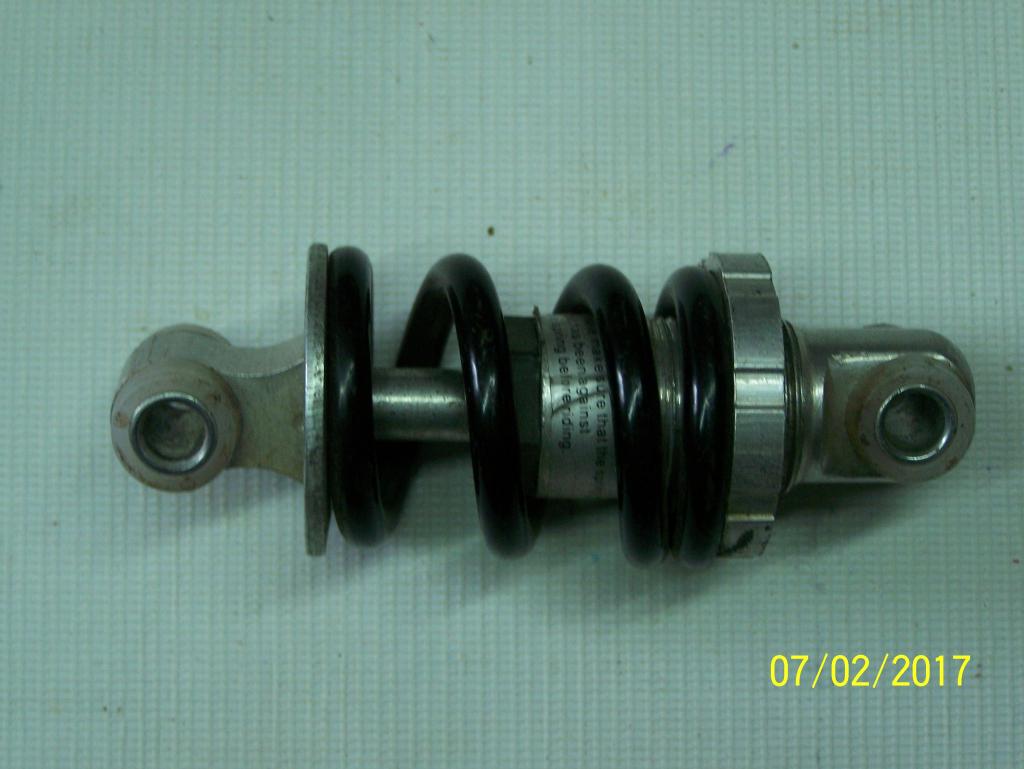

всё еще не дождался отета что это за аморты такие, что их по две штуки надо крепить....

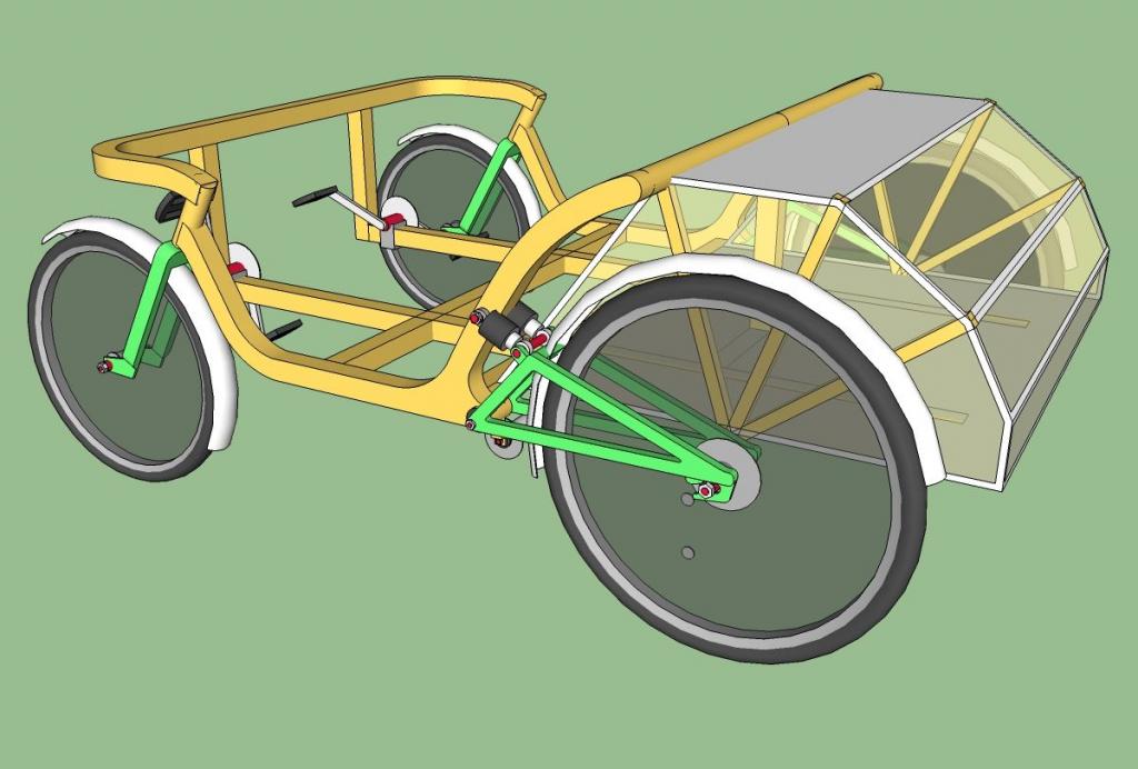

Номер сообщения:#26  Непрочитанное сообщениеДобавлено: Пн фев 13 2017 11:43
Пробую загрузку:
Добавлено через 3 минуты 28 секунд:
Загрузка проекта:
Добавлено через 8 минут 29 секунд:

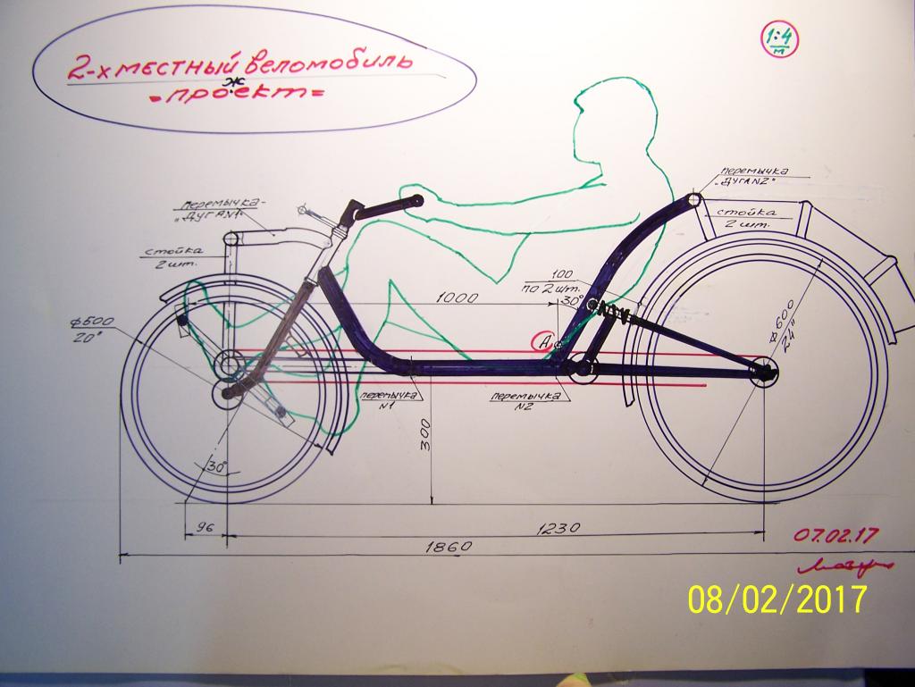

Мини-аморт:
Добавлено через 13 минут 27 секунд:
tttw писал(а):
Готово.
6. Жду подсказок.
Фредди, наконец-то будет весело. Ваш труд теперь в дизайне, везде пробуйте, как в зоне подвески маятника.
Я рад за Вас, и за добро желателей.
Тормознуло проект разночтение:
2. ...от уровня шасси.
5. Если удалось обойтись одним аммортом, то я рад.
Добавлено через 44 минуты 14 секунд:

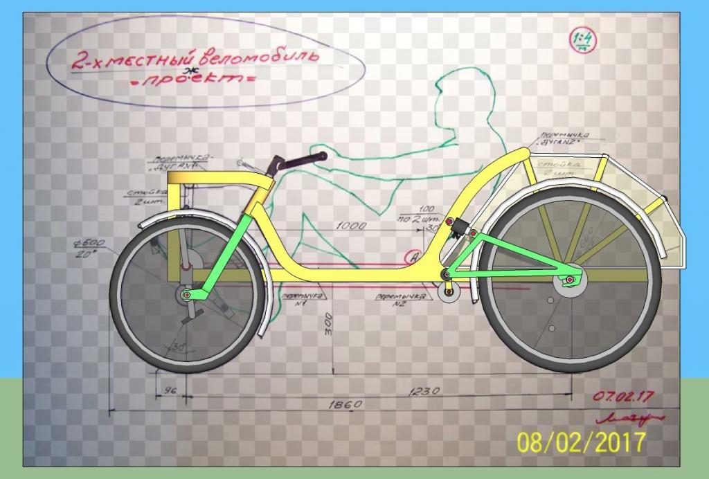

Отвечу всем, а пока о синхронной нашей работе:
1. Ваши параметры:
-сидя у стены: от ягодиц до пяток+20 мм (обувь): от ягодиц до шеи; от спины до запястя рук;
-параметр А. Наспинку стула лист под 30* (от вертикали) и от низа до ступни в упор (950...1000 мм).
2. Кузов не рисовать, а только купол багажника;
3. Проблемным есть привод, ну, и подвеска маятника (?).
4. Участие форумчан не исключается.
Добавлено через 6 минут 59 секунд:
В моем проекте манекен не достаёт до руля, он имеет Ваши параметры(?).
Комментарий к файлу: Дизайн с инета
Комментарий к файлу: Проект из Полтавы для друзей:
Комментарий к файлу: Аморт на 100 мм, вес грамм 200. По бокам маятника, и для усиления параллельности.
Это не аморт, это китайская пружинка...даже без демпфера.
 Заголовок сообщения: Re: " Универсальный велодом - "УниВел" Проект.
Номер сообщения:#28  Непрочитанное сообщениеДобавлено: Пн фев 13 2017 13:40
Mazur4ak, не будет ли маловат ход такого аморта?
и где их свободно купить?
165 мм один из общепринятых размеров, доступен практически везде, весит 550 гр., а где брать сотку и на сколько эффективно работает такая короткая пружина... что-то сомневаюсь я в этой детальке.
Номер сообщения:#29  Непрочитанное сообщениеДобавлено: Пн фев 13 2017 14:27
На пост №440. Размер 600 изменить на 400.
Если каретка снизу, то попробуте понизить максимально низ шасси.
Добавлено через 9 минут 10 секунд:
- это две красивых пружинки, встречаются на детских вело. Покупал в Харькове в 2013. У меня в зтом проекте сложности с установкой стандарта. Можна ставить, что попадётся, с последующей заменой.
-я не против нормального аморта. Прорисуйте сами.
У меня стандарт=150 мм. На нём этот проект, думаю что у Фредди получилось.

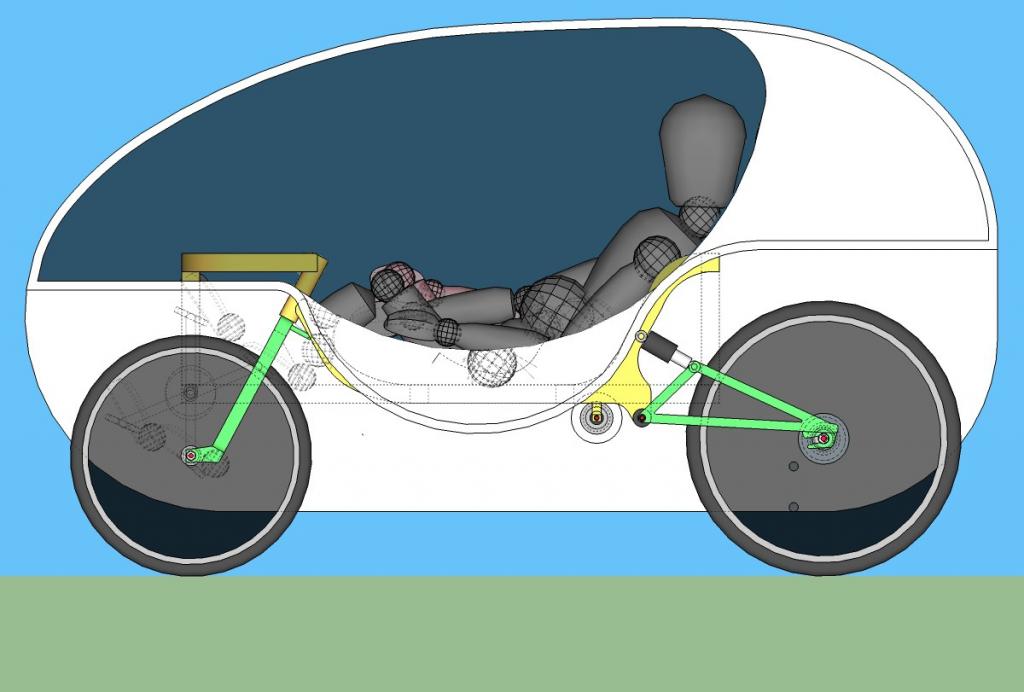

Владимир Аксентьевич, благодарю за Ваше время, труд. Чертеж очень помогает!
Первичные изменения внесены. Плохо со временем. Использовал Ваш манекен, но как фото, так как создать манекен в программе у меня не хватит навыка.
Клик по ссылке откроет страницу для просмотра 3D модели. Можно смотреть с любой стороны, а также развернуть модель на весь экран.
Прикину на досуге.
Добавлено через 4 минуты 11 секунд:
Если каретка снизу, то попробуйте понизить максимально низ шасси.
Каретку можно крепить хомутом над балкой, тогда проблем с понижением уровня шасси нет. Ровно 300мм от низа шасси до уровня земли.
Кузов изображён белым фоном.
Вопрос ко всем- можно ли фон сайта высветлить для лучшего зрения?
Думаю, что проще мне кузов в другом цвете делать, правда его не существует, это просто фантазия была минутная.
Рулевые тяги можно сделать над наружным пером вилки и провести по передней верхней дугой. Мешать не должно.
1. Вгоните в масштаб и нарисуте по клеточкам, у меня там есть клеточки, но стёртые. Знал бы, не стирал бы.
2. Рама "О.кей". колёса и и щитки переделать, как у меня.

Добавлено через 25 минут 19 секунд:
С куполом и исправлениями:

Номер сообщения:#35  Непрочитанное сообщениеДобавлено: Вт фев 14 2017 12:49
tttw писал(а):
Сократите базу за счёт выноса руля.
Делаем так:
1. Перемещаем передние колёса вместе с частью рамы на 150...180 мм, т.е., боковая проекция рамы сокращается на эту величину, а заодно и база (до 1050 макс.)
2. Манекен рукой дотягивается до шарнира руля. При этом вынос руля аннулируется.
3. Стойки (2 шт.) перемещаются следом по раме и наклоняются параллельно вилке, при этом дуга №1 сокращается и делается похожей на заднюю прямую.
4. Каретки свободно снимаются и перемещаются вниз (Ваш вариант).
5. Концы параллелей делаются из круглой трубы (под каретки) и глушатся для крепления переднего бампера (в переди колёс)- алюмин, дерево.
Если получится удачно, следующий этап:- рулевая стойка между ног, прокладка цепи
из двух частей. Делать только левую часть.
Добавлено через 8 минут 54 секунды:
Перемычка (дуга №1) крепится с боку стакана, а в стержень вилки вставляется по выносу
руля (две шт.).

Перенес назад на 130мм. База 109см, иначе колени цепляют за дугу№1.
Выпрямить не могу, не хватает времени.
Перемычка (дуга №1) крепится с боку стакана, а в стержень вилки вставляется по выносу руля (две шт.).
Не понял.
Переклюк на правой стороне промвала. Там же и блок звёздочек.
В таком случае натяжитель цепи будет низко к земле и ничем не защищен.
Выходит, нужно будет спать не только с стойками и ведущей звездой между ног, ещё и рулевая стойка там же. Придется спать только на спине, так как перетаскивать ноги, чтобы лечь на бок будет неудобно. О комфортном сне и речи не будет. Я не прав?

1. Вы нарисовали красивую "Валентинку"-подарок своей милой. Мне нравиться, даже очень.
2. Уже нет там рулевой стойки. Она зацепилась за перемычку №1. Там же и поручни (руль неподвижный) члена экипажа.
3. Вы не правы в одном, что так переживаете о комфортном сне. Всё получится само собой. Мне в бытность приходидось спать и в сиденьи, задрав ноги на руль. Когда устал, или дождь.
4. Шасси имеет оптимальный вариант.
5. Есть вариат-сделайте шасси из деревяных брусков 40Х40, без вилок, без маятника.
Добавлено через 3 минуты 24 секунды:
п.5. Это моделирование в натуре.
Добавлено через 33 минуты 54 секунды:
tttw писал(а):
Вопрос: где будет находится 150 литров груза, во время сна?
1. Если вино-то в крыльях, или доп. баках. "Поляну" накроем на территории, куда сможете доехать.
2. В стримлайнере "Тетива" объёма нет. Живое существо там может находится несколько минут-зффект замкнутого пространства. Это главный минус , а ещё минуса:-пассивный руль, плохой обзор, нет боковых окон.
В нашем варианте с объёмом:-по ширине, вплоть до контакта с задними колёсами. Это для туловищ.
Для ног могут мешать две наклонные стойки. Их можно перегнуть в средней части.
Добавлено через 41 минуту 19 секунд:
Поясняю-как:- от перемычки №1 идёт горизонталь (их две) со стаканом рулевой. Если не будет мешать посадке, то в стакане размещаем рулевую с приводом в перёд (см. моё) аж до перемычки №1.
Сверху вилок втыкаем по выносу руля и формуем трапецию. (См. 4-хколёсник здесь).
Добавлено через 3 часа 36 минут 32 секунды:
...но с педалями и рулём.
За это сообщение автора Mazur4ak поблагодарил: tttw (Ср фев 15 2017 20:48)
