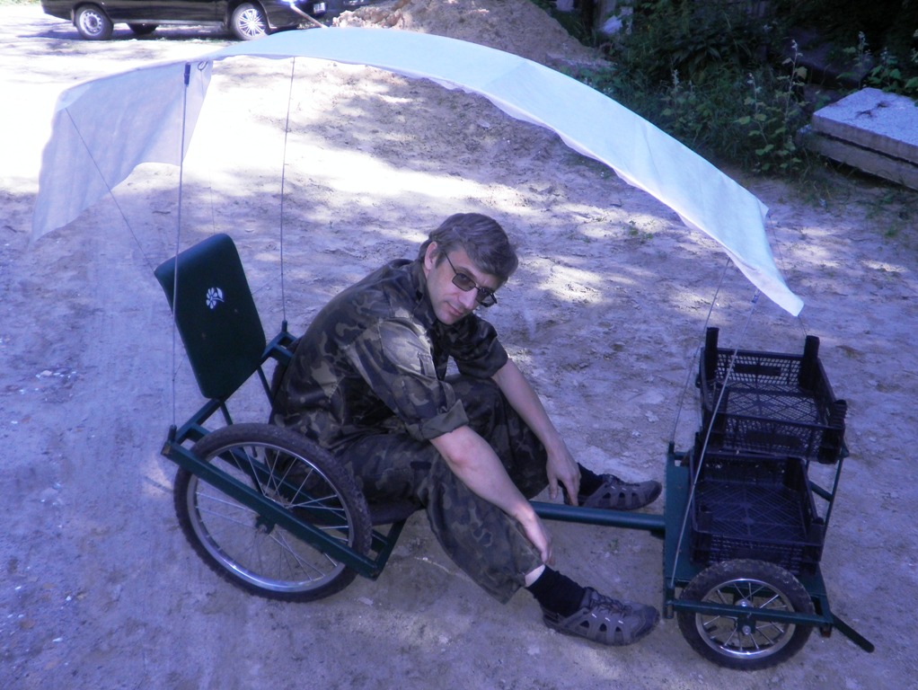

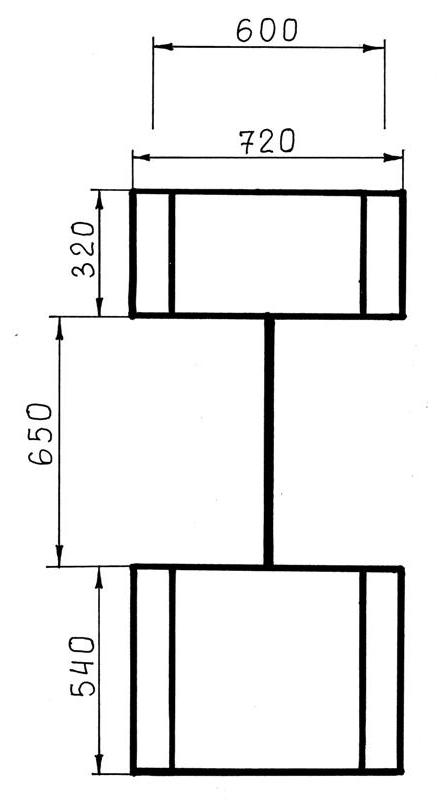

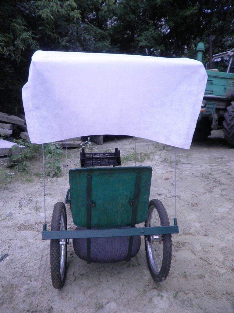

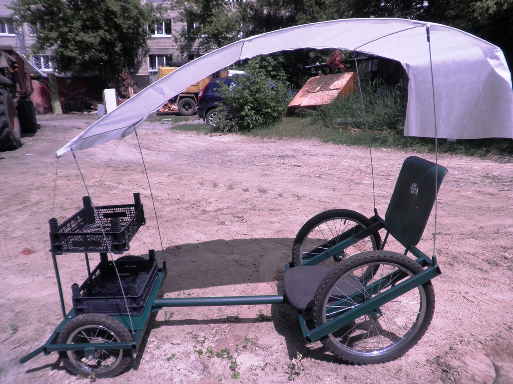

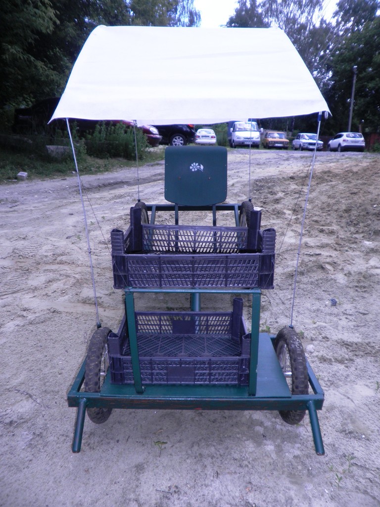

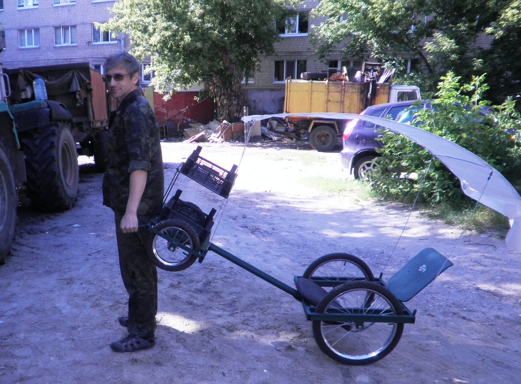

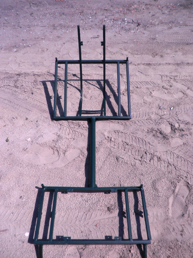

Вот и закончилась моя маленькая эпопея с клубничной тележкой. Даже жалко немного… Конструкция лично мне очень понравилась: просто, дёшево, надёжно, из подручных материалов. Главный облом получился в том, что НЕ удалось испытать её в деле. Т.к. сначала какой-то там жучок выел всю завязь на клубнике, а потом (второй урожай) просто смыло ливневыми дождями. Заказчик, в самых расстроенных чувствах, плюнул и «забил» на всё, в т.ч. и на меня. Я же вынужден был долго спотыкаться о своё изделие в мастерской, после чего пофоткал его и выкинул на склад до лучших времён.
Вообще, для начала, введу в экскурс основ земледелия. Весь участок сверху накрывается рулонным агроволокном (это такое белое нетканое перфорированное синтетическое полотно) – из него сделан тент на тележке. Потом в этом полотне делаются прорези для рассады клубники. В результате чего: глушатся все сорняки, которые не способны пробиться сквозь плотное полотно; дождевая вода свободно проникает через перфорацию в грунт, но плохо испаряется наружу; уменьшаются пиковые колебания температуры грунта (день-ночь); усики клубники не могут укорениться, поэтому клубника сильно не разрастается. Но использование прогрессивного агроволокна необходимо обязательно сочетать с экономичным подземным капельным поливом.
Так вот, несколько рядков клубники имеют ширину около 0,5 м. Поэтому колея тележки составила 600 мм.
Материал рамы собирался буквально «под ногами». В основном это прямоугольная труба размером 20х20 и 20х40 мм (не самый оптимальный вариант). Пришлось даже сваривать некоторые элементы из обрезков-кусочков.
Вообще, если честно, особой чистоты поверхности и скрупулёзности исполнения я не добивался. Не себе же!, и так сойдёт… В чём потом лишний раз убедился.
С колёсами была самая большая проблема, т.к. заказчик долго не мог разродиться на приемлемый вариант. В итоге, на чердаке он достал старые советские детские велосипеды дочки (маленький и очень маленький), а потом ещё менял камеры на современные.
Раму тележки пришлось переделывать, удлинив центральную трубу на 200 мм. Изготовленная «под себя», она оказалась короткой для заказчика ростом 190 см и со ступнёй 45 размера.
Для стоек тента заказчик привёз сталистую проволоку диаметром 4 мм, хотя я заказывал не тоньше 5 мм. Для повышения жёсткости каркаса пришлось капроновыми сапожными нитками делать многочисленные расчалки-растяжки (по 4 шт. спереди и сзади). В результате жёсткость конструкции резко выросла и стала достаточно стойкой под порывами ветра. Высота стоек тента оптимальна для беспроблемной посадки-высадки. При моём росте в 176 см и определённой гибкости её можно смело уменьшить на 200 мм. Концы стоек вставляются в высокие стальные цилиндрики без фиксации. Порывы ветра перекашивают стойки, надёжно защемляя их в основании + капроновые растяжки.
Задний свободно свисающий полог тента прикрывает затылок сборщика клубники, при этом не повышая общей парусности. При боковом солнце можно использовать боковые свободно свисающие шторки. Использованное в качестве тента агроволокно даёт мягкий рассеянный свет, срезая жёсткий ультрафиолет и частично отражая солнечные лучи. Большая контрастная тень в зоне сбора клубники крайне нежелательна.
Передние наклонно расположенные рога – это рукоятки для переноса клубничной тележки по участку в режиме тачки (см. фото). Предполагаемый способ хранения – вертикальный (со снятым тентом), с упором на передние рукоятки.
Клиренс в 150 мм – это компромисс между удобством и целесообразностью. Чем ниже тележка, тем меньше надо наклоняться и тянуться руками к земле. Но при этом 150 мм – критичная высота для кустов клубники. Именно предельно низкий клиренс вызывал наибольшие споры, но проверить на практике его целесообразность пока не удалось. Сейчас бы я штатно сделал дропауты на две позиции – на 150 и на 200 мм.
Движение вдоль прямых грядок не предполагает рулёжку. Но, тем не менее, её крайне легко осуществить, сдвинувшись на сиденье до конца назад и одной рукой приподняв трубу рамы. Передок «встаёт на дыбы» и его легко переставить в нужное положение, подкорректировав курс.
Задняя спинка кресла была сделана по просьбе заказчика для того, чтобы периодически отдыхать «в поле», откинувшись и расслабившись. Кстати, не удержался от детского желания размалевать уж больно зелёную и чистую поверхность спинки сидения. :-)
Наклонная ориентация задней тележки относительно центральной трубы рамы позволила компактно разместить сборщика клубники в своеобразной нише и при этом обеспечить минимальный клиренс. 42 мм труба хребтовой рамы в зоне сварки с обеими колёсными тележками усилена косынками.
Как показала практика, передвигаться удобно даже не отталкиваясь ногами, а прокручивая задние колёса руками на 10-20 см. И ещё – совершенно недопустимо, постоянно находясь в позе «Zю», использовать для сиденья жёсткую поверхность. Больно и неприятно…
Ещё раз напоминаю: данная конструкция создавалась под конкретного человека и под конкретные с/х обстоятельства. Она не является универсальной и при попытке повторения необходимо ЗАНОВО задавать ТТТ.
ТТХ клубничной тележки:
Длина, мм – 1.730
Ширина, мм – 720
Высота (по тенту), мм – 1.330
Колея, мм – 600
Клиренс, мм – 150
Масса, кг – 19
Грузоподъёмность, кг – 100
Товаровместимость – 2 ящика 30х40х14 (18) см
Крейсерская скорость, км/ч – 0,2
Передние колёса, дюймов – 2 х 12
Задние колёса, дюймов – 2 х 20
Тормоза, тип – межколёсные, пяточные
Система управления, тип – дыбообразная, на переднюю ось
Цвет – листочно-маскировочный (зелёный)
Комментарий к файлу: рама клубничного трайка

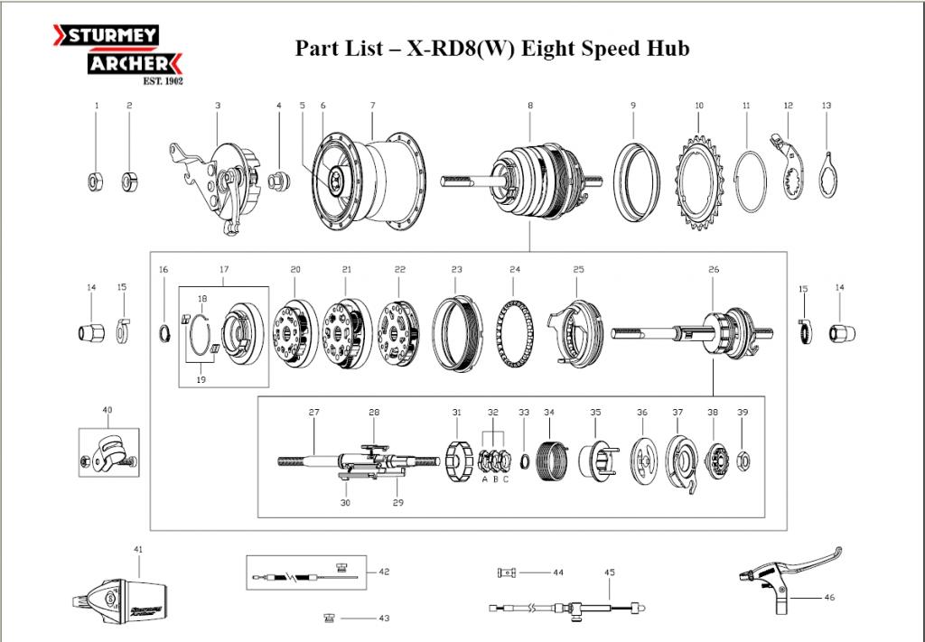

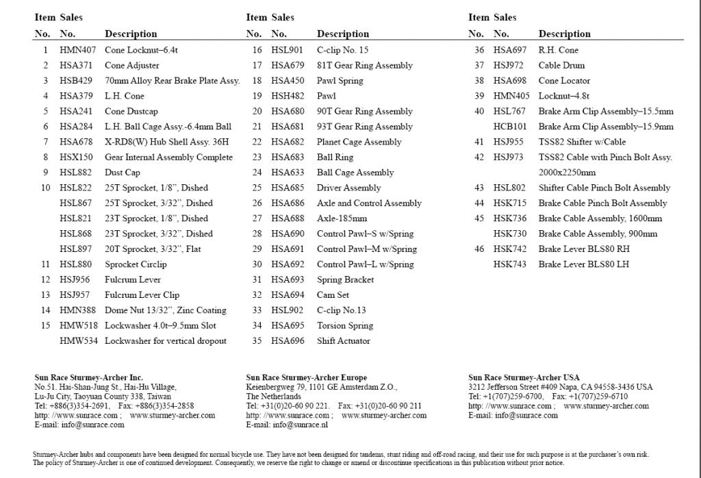

У меня вот планетарка на трайке накрылась (всего один сезон откатал!)
Что за планетарка и какая поломка?
 Заголовок сообщения: Re: Велотележка для сбора клубники. Как?..
Номер сообщения:#30  Непрочитанное сообщениеДобавлено: Пт июн 27 2014 21:27
Сообщения: 379
Откуда: Харьков, Украина
Благодарил (а): 95 раз.
Поблагодарили: 123 раз.
Планетарка Sturmey-Archer X-RK8(н), 8 скоростная. Купил в Харькове в сети магазинов "ВелоПланета. Тогда стоила (по курсу) около 172 $. Долго искал Шимано Интер 8, но продавцы в 3 разных веломагазинах "пробивали" по базе Интернета и все заявляли, что такой модели нет в Словакии (или Словении) - европейском складе и заказать её нельзя. И что такая модель вообще у завода-изготовителя не популярна. А брать 3, 5 или даже 7 скоростную не хотелось - хотелось большой передаточный диапазон.
Работала планетарка идеально, никаких замечаний по передаточным числам или качеству переключения... Смутили только очень слабые следы масла на хромированном корпусе, появившиеся через несколько месяцев эксплуатации. Осенью прошлого года (через 5 месяцев) появился слабый писк непонятно где примерно через час динамичной езды (разогрев?). Поменял педали, шатуны. Безрезультатно. Уже весной этого года появился слабый стук через каждый оборот педалей. Такое ощущение, что где-то болтик открутился и тёр в одном месте. Два дня пытался найти источник стука, переворачивал трайк во всех плоскостях, светил фонариком в зазоры... Не нашёл. В последнюю покатушку, в 11 часов ночи в парке Горького под нагрузкой полностью выбило передачу (чего раньше никогда не было) и педали свободно завращались. Я чуть не обделался! Просто представил себе перспективы ночной эвакуации. Припарковался, повращал колесо, покрутил передачи, после 5 попытки передачи кое-как вновь стали включаться, но коробка грохотала, как ведро с гайками. Медленно поехал домой. Прохожие удивлённо оборачивались на звук, а я готов был провалиться сквозь землю от стыда... Потихоньку доехал.
Разумеется, гарантий никаких. В Харькове планетарки не ремонтируют. Более того, неизвестно, как они и разбираются-то! И ни чертежей, ни инструмента. И покупать каждый год по планетарке ценой в простенький велосивед не хочется (+ трудоёмкая переспицовка, настройка тормозов, монтаж светотехники).
Не знаю, то ли мне такая неудачная планетарка попалась, то ли действительно *отходы жизнедеятельности*. Радует только то, что у нас в Харькове практически каждый день дожди льют. Усиленно переключился на каток да на "Элантру". Но, рано или поздно, потянет на трайк, т.к. ТОГО драйва ничто не заменит! Вот как-то так. :think: :cry:
Номер сообщения:#31  Непрочитанное сообщениеДобавлено: Пт июн 27 2014 23:57
Вот фотоотчет о разборке, вот видео. Может не совсем той системы втулки, но хоть что-то для начала.
За это сообщение автора dim поблагодарил: ura (Пн июн 30 2014 00:15)
Номер сообщения:#32  Непрочитанное сообщениеДобавлено: Ср июл 09 2014 18:36
Типа "каталог запчастей", правда опять не совсем то.

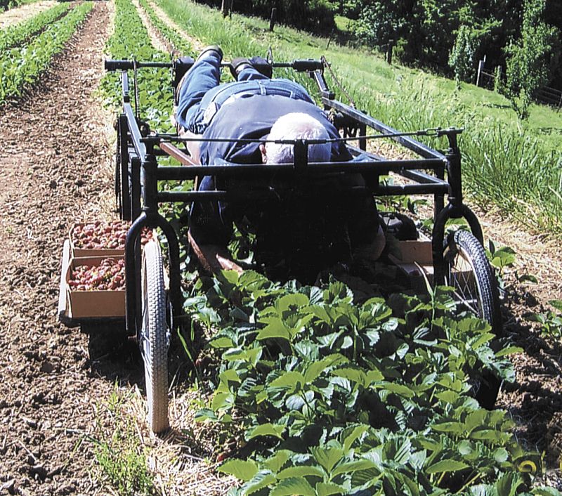

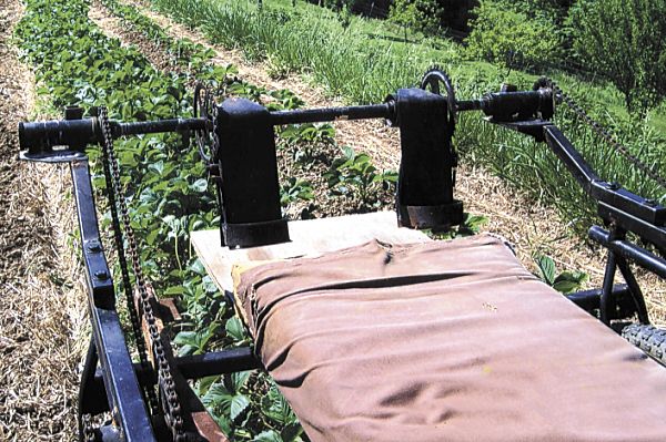

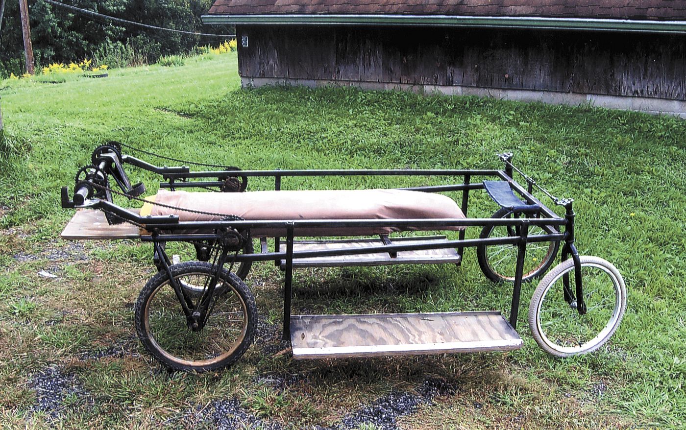

Веломобиль для с/х работ.
В этом фотоальбоме Women's Garden Cycles Bike Tour 5 картинок этого аппарата
За это сообщение автора Stoyan поблагодарил: ura (Ср дек 17 2014 22:03)

Я бы сделал так:
