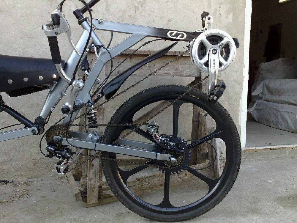

Будь реалистом! На этом танке при каденсе 60, более 30 км\ч планитровать незачем.
Не обманывай себя :wink: Я пытался найти для МТБ набор больших звезд, но удалось лишь 48\38\28, а когда научился держать каденс в пределах 100, то понял, что мне и 44 много. SRAM для своих кассет на 10 звезд начал выпуск звезд системы, большая из которых 42 зуба. Это логично и оправдано. У тебя по накату и аэродинамике будет аппарат не многим выше МТБ..
 Заголовок сообщения: Re: Переднеприводный двухподвесный лигерад с изменной геомет
Номер сообщения:#162  Непрочитанное сообщениеДобавлено: Ср окт 20 2010 20:37
Ну,"танк"- ето громко сказано,не такой уж он и тяжелый :) Меня смущает не вес (на тяжелых веломобилях я катался на приличной скорости),а промежуточный вал!Я даже не представляю,как он повлияет на легкость хода и скорость.А насчет аеродинамики...При рулевой 45' я буду лежать почти горизонтально!
Номер сообщения:#163  Непрочитанное сообщениеДобавлено: Ср окт 20 2010 21:03
Хорошо, пусть будет не "Танк", а бек-кантрийный лигерад таранного типа :) ;)
Прикольно будет наблюдать, как ты последовательно будешь включать 90 скоростей! :mrgreen: Если хочешь прославиться, то делай 90 скоростей и отправляй заявку в книгу рекордов, а если хочешь ездить, то для начала ставь ту трансмиссию, что есть :wink: Если не будет достаточно системы МТБ, то шоссейной тебе более, чем достаточно... Зачем усложнять? :) Если только поэксперементировать, чтобы получить бесценный конструкторский опыт..
Зачем скоростному шоссейному лигераду длинноходные подвески как у вела для экстрима тогда тоже загадка... Если бы не был тяжелым, то действительно мог бы претендовать на очень универсальный.

Чем больше зубьев при одинаковом передаточном числе, тем больше КПД. Только интересно насколько?

90 передач - ето количество возможных вариантов расположения двух цепей на трех звездных системах.Многие повторятся будут.Зачем 2 задние переключатели - сложно обяснить на словах,вот соберу,пофоткаю - сразу станет понятно.Идеальный универсальный апарат сделать нереально,ето только попытка...

Ты прав.Я могу выставить цепи на середины кассет,соотношение будет как у шоссера на самой большой передаче,но работать будут сравнительно большие звезды.

У меня такая проблемма.С самой большой звезды промвала-семерика цепь идет к шестерику на колесе.Там же находится здний переключатель ногами вверх.Все хорошо,пока цепь находится на обех кассетах наверху.Но стоит мне перекинуть ее на колесе вниз,как она соскакивает с самой большой звезды промвала на меньшую.Как можна устранить ето?
