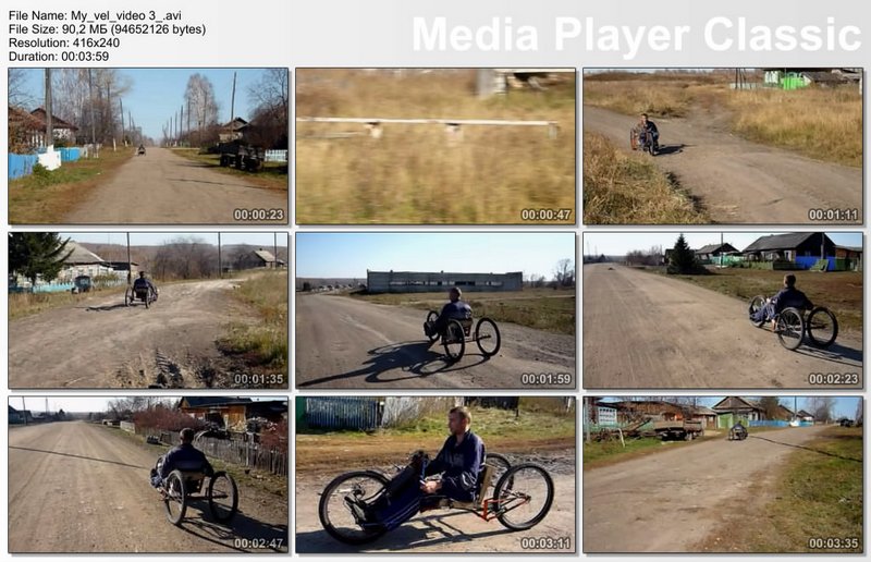

Что то кажисть не так видео вставил что ли...?
вот если интересно, ссылка на скачку с народа My_vel_video
(почти 4мин, Format AVC(H264), 90мб)

Так у тебя настоящий веломобиль!! Выкладывай на ютуб этого сайта. А то с Яндекса не получается посмотреть на полный экран (у меня только?).

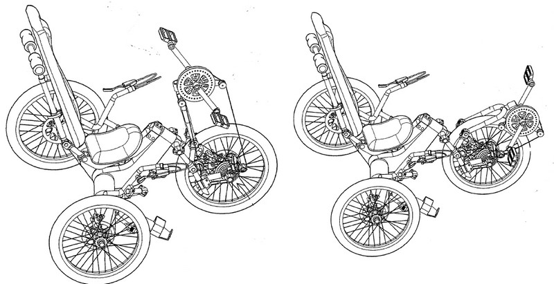

Сегодня пофоткал высокую электро инвалидную тележку. Так там сиденье поворачивается вокруг оси. Садишься боком, потом ноги грузишь. Может тебе нужна такая схема?
А "гоняешь" ты классно!

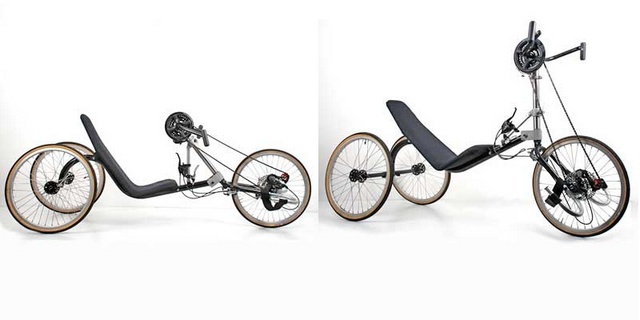

Сложно сейчас предположить по поводу сиденья, есть(и было) желание, заморочиться на регулировках положения сиденья и спинки. Полностью откинуть спинку не получиться по любому, поклажа не даст, а она будет. Думал мутить съёмную, в таком случае там столько гемороя с фиксацией в рабочее положение, как к основанию его самого, так и упоров. Нутром чую, что мутить нужно в передней части вела, это и более эргономичное выполнение расположение крепление кареточного узла и/или крепить всю переднюю часть(колесо/вилка/каретка) на горизонтальном поперечном шарнире(по типу varna), можно будет измененить положение по высоте и если постараться бонусом заиметь переднюю подвеску.

лигерад ПИЛОТ,Пилот 2,Шмель
Имя: Михаил
jovanni,а если замутить на базе питона,пидали и узел управления прикрепить вперёд(где находится каретка у питона) на шарнире.Сложил -высота изменится и садится легче

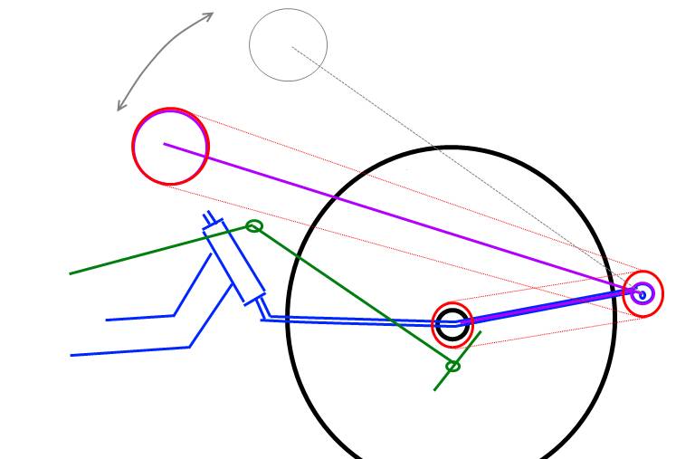

mhl.73, а что... очень даже может быть, нужно подумать. Если конечно я правильно понял. Т.е. каретка как бы будет на штанге-шарнире типа маятника? Кстати если как на рис* то туда если подумать можно пристроить и промвал(+ось маятнка), вроде что то типа подобного видел на форуме только там по моему было на маятнике подвески. Что то в этом есть!!! По крайней мере если не к этому ВМ, то в перспективе на "сабж" подумать стоит, с материалами надо поднатужиться.

да что-то такое,если зелёным ноги,то их можно согнуть под любым углом,а вынос с кореткой слегка удленить,чтоб легче поворачивать

Рисунок условный, ноги зелёным. Не всё так просто по положению ног в реальности. Теоретически согнуть их можно по всякому, но тут много ньюансов, то как они себя веду в разных положениях и то какое они при этом оказывают влияние на рулёжку. Если слишком выпрямлены то мобильность капут, если согнуты много в повороте "ругаються" спастикой(непроизвольные/неконтролируемые движения распрямление/сгиб/выкручивание).
