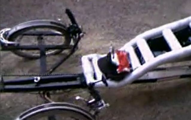

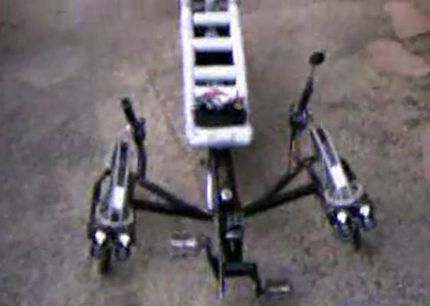

Я думаю, что для бытовой машины то лишнее, во всяком случае пока так думаю. А вот для гонок было бы самое то. Но так как гонки проводятся по хорошему асфальту то можно сделать проще - лигерад лоу-рейсер, но наклон рулевой колонки не вперёд а назад и вместо вилки поставить шасси как у телеги на одной перекладине. Таким образом при повороте трайк будет наклоняться в сторону поворота. Но не дай бок камень или ямка на дороге... Но такой трайк уже был, я видел его на видео. Сейчас поищу, если найду то добавлю скриншот.

Углы на рулевой трапеции замечательно делаются так, чтобы трайк наклонялся это раз. Два - разве ты бытовую машину строишь? Три - боже упаси на скоростную машину ставить "тележечное" управление!

Во-первых "Дракон" изначально планировался как бытовой всепогодный обтекаемый веломобиль.
Во-вторых - вот скриншоты:
И, судя по видео, эта штука ездит очень неплохо.

У этого аппарата - зависимая передняя подвеска, если это вообще подвеска...
