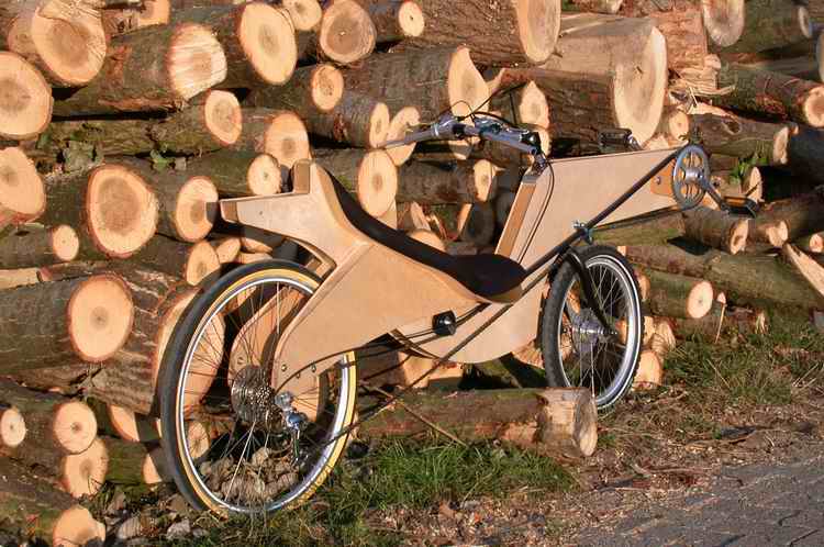

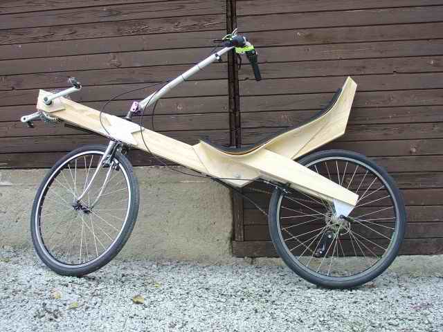

Мотоцикл из деревянных брусков - просто класс! Скиньте ссылку на источник!
Нарыл случайно. Фото из разряда приколов. Одна-единственная. А вообще рыл по сылкам про фанерный веломобиль. Очень занятно. Тем более, что я работаю по фанере лазером (штанцформы для полиграфии). Подумываю, а не сделать ли себе такой? Или все таки жалезный.
http://www.blids.nl/gallery/Plywood-Rec ... kshop-2003
Глять какие классные веломобили. Главное-ДОСТУПНЫЕ в изготовлении. Мы тут лясы точим, а люди берут и делают из того что под рукой.
Комментарий к файлу: Фанерный
Комментарий к файлу: Деревянный. Из досок. Смотри подробнее по ссылке

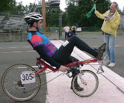

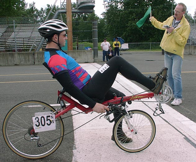

Короткобазный, сидение на уровне =нога согнутая в колене.
Вот еще неплохой вариант… Нога согнута в колене.
Комментарий к файлу: Короткобазный...

Я думаю, что грантуризму категорически не годится милиписечное переднее колесо. Нормальный размер колеса радикально улучшает накат. Поэтому все эти "примеры" - фтопку. При всей их функциональности
Я сам за большие колеса, это пример для Одноволикова.
