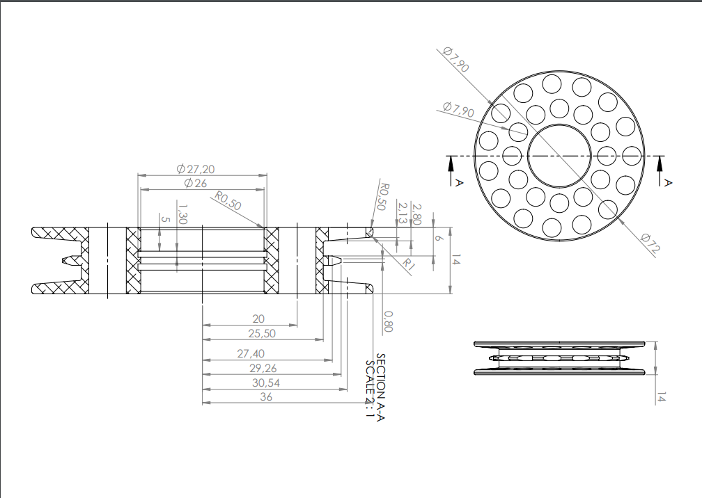

Вот чертеж ролика, от, если не ошибаюсь, Володи Измайлова.
Сверлятся отверстия, протачивается на токарном станке, и получается ролик с зубами звездочки между щечками.

С чего вы взяли, что это чужое? Это мое.
Смотрите тему лигерад "Срібна зірка".
Ролик от коньков закрепить в патроне, та ещё проблема. Я её разрешил. В Ваших потугах я сомневаюсь, конкретно именно по этому ролику.

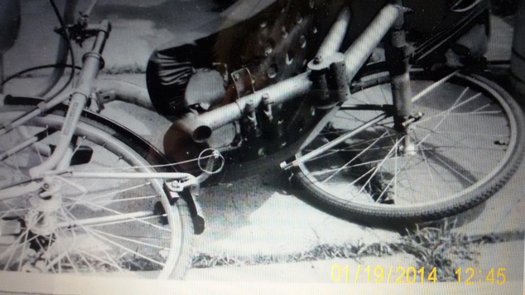

Задняя подвеска с прошлого века:
И ещё:
-дельта трайк "Вираж" на колёсах в 24",
-тормоз на щитке, по тросу на каждую тормозную ручку.

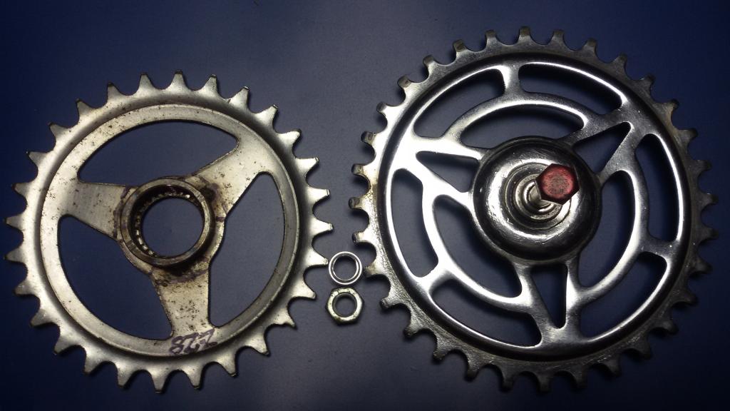

-отжимные ролики, как варианты, от ведущих звёзд детских велов.

Добавлено через 5 минут 7 секунд:
И ещё:
Будьте внимательны, это просто информация о задней подвеске на стальных трубах.

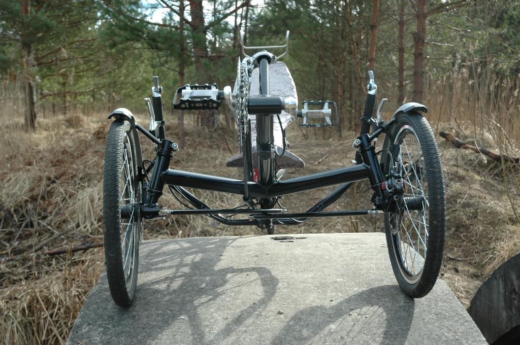

Крепение щитков от Измайлова:
