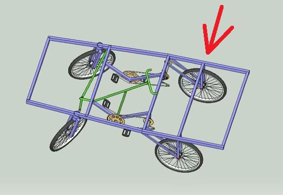

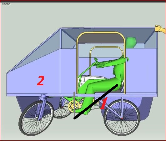

имхо, "косячки":
1. абсолютно не эргономичная посадка - сидеть за компом норм, а вот крутить педали по дороге - задолбаетесь.
при вертикально стоящих шатунах (серый) обратите внимание на линию ноги (черная) - она пересекается с сиденьем...
2. зачем узкий нос? приобрести обтекаемости за счет потери обзорности? так на расчетной скорости эта конкретная обтекаемость не даст ничего, а конструкцию усложняете.
3. непрозрачные боковины - прорисуйте поле обзора человечка - он же слепой!
4. подумайте, что будет с задними колесами при боковой (вдоль ости колеса) нагрузке...
п.с. если уж так хочется обтекаемости - срежьте заднюю верхнюю часть, чтобы "жопка" была покатой как у старых авто.

-=LT=- Спасибо!
1. Выхода особого и нет. Надежда только на комфортную подстилку. Хотя можно сделать сидения анатомическими с одной стороны, а спинку спальной с другой. Минус в весе. Может ещё есть идеи? Буду очень благодарен.
По шатунам поправимо, уровень каретки есть куда приподнять безболезненно. Это уже по месту.
2. Узкий нос, чтобы передние вилки вварить в лонжероны, при это они не торчали бы за габаритами. А про обтекаемость на 20 км/в не настолько беспокоюсь.
3. Точно! Справа куда ни шло, слева плохо совсем. Решамемо. Спасибо, что обратили внимание!
4. Думал об этом. Там перья будут сближаться к оси колеса, видно на видео. Это от части поможет. Дополнительно можно укрепить к раме распоркой. Место позволяет.

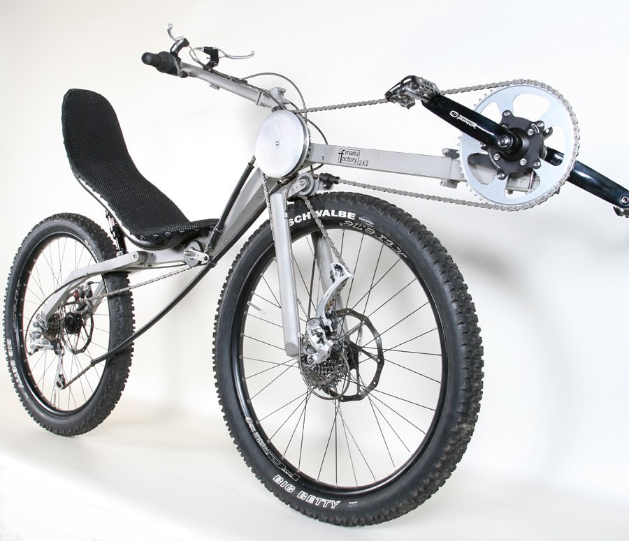

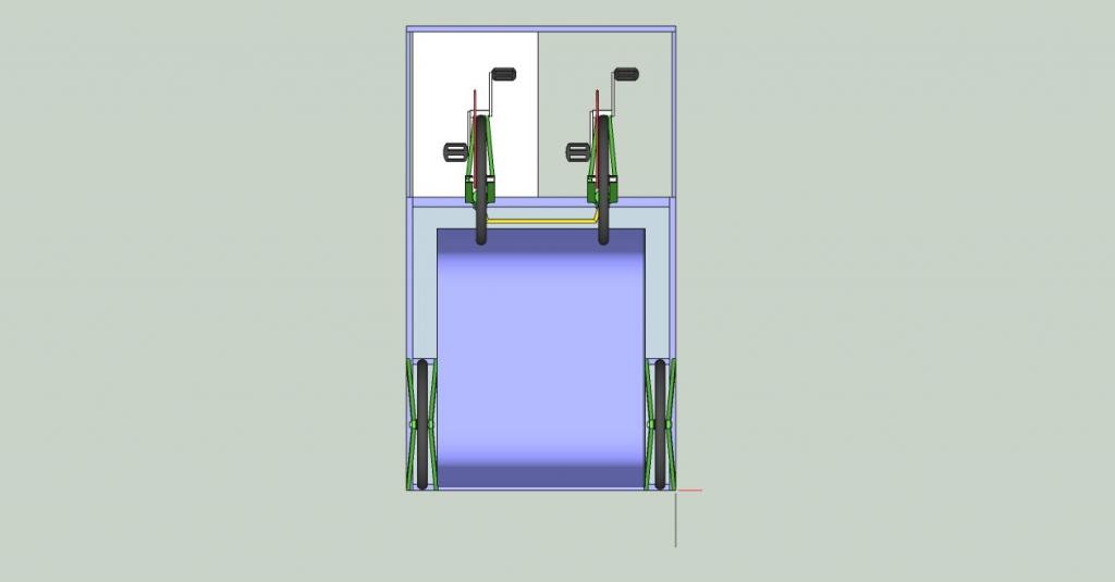

поставте заднии колеса ближе к середине, чтобы использовать стандартную вело трансмисию без лишних деталей,
а колеса 20 от БМХ. на перед бы две вилки с аммортизацией...
Так не лучше будет?

tttw, так интереснее, за одно и заднюю ось можно поставить для жесткости.

И мне "Мазурчак" здесь больше нравится: больше возможностей, компактней и прочней конструкция, вес несравнимо меньше, развесовка лучше, вероятно, можно будет рулить только ногами, заднюю ось можно поставить и подвеску несложно сделать, огромное пространство для груза... Вижу только плюсы. Единственное, хуже посадка и устойчивать, ведь основную часть года не нем будет ездить пожилой папа. Но это, думаю, небольшая плата за положительные моменты.

tttw писал(а):
Так не лучше будет?
Лучше, легче, проще... только делайте то же самое - но с неподвижными каретками - чтобы не пришлось согласовывать движение ногами... Рулить то будет кто-то один.
За это сообщение автора O-Witte поблагодарил: tttw (Вс дек 04 2016 17:11)

O-Witte и flur73 Спасибо за советы!
При неподвижных каретках ведущими ведь будут задние, если я правильно понимаю. Это усложнение конструкции и уменьшение полезного объема ящика. Придется согласовывать повороты в пользу упрощения конструкции.
Нет, передние.
Здесь показан вариант полноприводный, но смысл понятен.
За это сообщение автора O-Witte поблагодарил: tttw (Вс дек 04 2016 19:31)

flur73O-WitteИнтересно, но сложней для меня.
Для начала можно попробовать первый, более простой, архаичный и практичный вариант.
Дальше, с опытом можно переделывать.

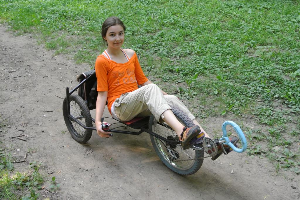

Плавно вплыву в разговор.
Я пытался сделать двойного Мазурчака. Этим летом. Не смог добиться соосности рулевых колонок. Хотя даже поездило оно немного. Сложно сварить точно. Даже на стапеле. Даже полуавтоматом.
Я сейчас склоняюсь к упрощению конструкции до уровня "тележка с дышлом". Делаем передний привод из задних частей велосипедов по типу Мазурчака, только не делаем их поворотными. Всё свариваем между собой в передний мост, вместе с креплениями кресел. То есть соединяем две жопки великов, чтобы колёса были на одной оси. Всё, что от подседельного штыря и каретки торчит вперёд - отпиливаем. От верха подседельного штыря, параллельно земле, привариваем профиль, на котором будет крепиться кресло. Не забываем добавить стойки от профиля до дропаутов, наподобие крепежа багажника, для жёсткости и прочности.
К этому силовому агрегату можно будет прицепить на шарнире любой прицеп. Получается агрегат с ломающейся рамой. Этакий четырёхколёсный питон.
Такой аппарат много проще в изготовлении, не требует пром.валов и обходится простейшими велокомпонентами в трансмиссии. Можно ставить Торпедо и тройную звезду вперёд. Я так делал - можно жить.
Из простоты вытекают недостатки:
Появится момент, складывающий аппарат по поворотному узлу при несимметрии усилий райдеров. Придётся городить многооборотный руль, как в авто. Сошка рождается из редуктора болгарки. Либо вариант с цепным рулевым редуктором.
Передние и задние колёса с разной колеёй. Передняя колея составит что-то около 70см. Узковато будет для годной устойчивости. Съезд с грейдера в пампасы может вас впечатлить. Придётся разносить задние колёса.
Площадку под ночлег делать только складной, иначе не велодом, а пароход получается.
Делим площадку поперёк. Нужно ось их складывания поднять на каких-нибудь кронштейнах повыше. Высота этого кронштейна в 20см даст вам в сложенном положении сундук глубиной 40см. Можно весь скарб держать на передней половине и в дороге накрывать второй. Остановились - разложились. Ширина двух плеч райдеров выходит никак не меньше 120см. Значит такой ширины будет и площадка. Спать на такой можно вполне комфортно.
Если Вам нужен передний мост с подвеской - просто берите жопки от подвесов. Разве что с упорами для профиля под кресло помудрить придётся - их крепить на неподвижную часть жопки велика-донора.

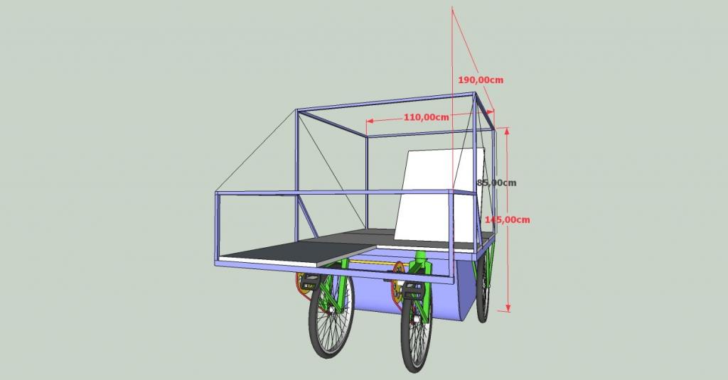

Про площадку. Мне, как высокому человеку, нужна длина 2,2 метра, чтобы комфортно выспаться. В сложенном состоянии будет метр, десять. Метр, десять, на метр, двадцать ширины. Плюс ещё метра полтора на головную половину с приводами, седоками и рулём. Весь автодом уже за два метра выходит длиной. Развёрнутый и вовсе трёхметровый будет.
Мне сейчас далеко ехать до САПРа в компе, так что постараюсь нарисовать на бумаге в клетку и сфоткать смартом, чтоб было понятно, о чём идёт речь.

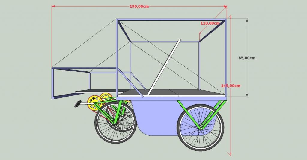

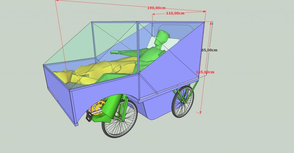

Alinnik. Всё верно, в нашем случае "сложно", это равносильно "неосуществимому". Мы ведь новички, как ни крути. В условиях моего гаража уж точно будут погрешности в любой конструкции.
Не мучайтесь с моделированием, я примерно понимаю как должна выглядеть конструкция.
Про кузов: тоже думал, чтобы конструкция была разборной и устанавливалась только по случаю. При этом только каркас кузова оставался бы постоянно.
Идея с бензодвигателем хороша и реализуема, спасибо. Пока проблема только лишь в финансах.
П.С: Не существует ли реализованного подобного аппарата с площадкой, ломающейся рамой и, хотя бы, одним ездоком?
При таком варианте исполнения размеры площадки 120х110 см.

Есть трайк схемы "Питон". С кузовком.
http://velomobile.org/forum/viewtopic.php?f=109&t=5610
Высоту сиденья и высоту каретки можно выставить как будет Вам удобнее. Я концепцию показываю. Эта самая близкая.
Ну и в четырёхколёсном варианте придётся делать угол ломания агрегата вертикальным и уповать на многооборотный руль. Но при максималке в 20км/ч это вполне имеет право на жизнь. Трактора Беларусики ездят и побыстрее, хоть там передний мост без изысков.
С площадкой не угадали. Думаю, к завтрему нарисую.
Всё правильно поняли. Нужно на первый раз тренироваться на чём-нибудь простом. Достаточно это сделать и вы построите "печку" от которой потом в разы легче плясать.
У меня, например, поехала хорошо только третья конструкция. А четвёртая не поехала, т.к. она была для меня первой из квадов. Такие дела.
Добавлю ещё вариант.
Вот здесь истинно ломающаяся рама и я уже подумываю Вам предложить этот вариант в стереоисполнении, ибо в нём не нужна рулевая колонка, там шаровые опоры. Две абсолютно идентичные передние части легко получаются на стапеле. Останется добавить заднюю часть, куда будут пристёгнуты две такие вот передние части, связанные тягой (регулировка схождения!). Наклон передних частей относительно задней можно будет легко подобрать, если сделать крепёж верхней шаровой регулируемым (регулировка развала!). Ну и если шаровую можно будет регулировать на передней части, где кресло, то получим и регулировку кастера. Можно будет победить неточности, практически не добавив сложности.
http://velomobile.org/forum/viewtopic.php?f=109&t=10200
