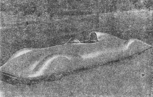

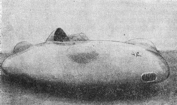

Да пожалуйста, как говорится, не мешки ворочать. Мысль первая - бытовой стримлайнер должен быть четырехколесным. Пусть мы при этом немного потеряем в скорости, но многократно выиграем в безопасности, что для бытового стримлайнера намного важнее. Выглядеть оно должно как-то так:
Или с закрытыми колесами:
А если речь идет о гоночном стримлайнере, то на большой скорости его падение будет выглядеть как в мото-GP. В одном случае сначала потеря устойчивости, потом несколько виляний в попытке поймать равновесие, в итоге разворот поперек трассы и кувыркание. А в другом, на крутом повороте, когда машина и так почти на боку, потеря сцепления с дорогой и укладывание совсем набок с последующим скольжением. Только в этом последнем случае от колесиков может быть какая-то польза. Хотя больше пользы будет от фрикционной накладки в точке касания асфальта, она и скорость погасит и корпус защитит от истирания.
А на малой скорости лучшие колесики - это ноги, высунутые в отверстия в днище. Отверстия можно закрыть подпружиненными щитками. Если ноги жалко, щитки можно сделать прочными и сильно вытянутыми в длину. Шарнир находится в передней части щитка, нога наступает на середину, а задний конец щитка в итоге высовывается наружу. Если нога высунулась на 10см, то задний край щитка - уже на 20. Там где щиток касается земли, можно поставить ролик, а лучше просто сменную накладку, не так уж часто они будут использоваться.
Представьте, вы едете в контактах, останавливаетесь на перекрёстке, а там лужи, туфли мочить не хочется. Отстегнули обе ноги, неизвестно ведь куда начнёшь падать, замочили туфли, ноги стали мерзнуть, температура около нуля.
Или попали в пробку, двигаться надо медленно с частыми остановками и поворотами. В контактах мне это трудно и на обычном велосипеде, я отстёгиваю тогда обе ноги от греха.
А что делать если каретка на уровне груди?
Думаете колёсики совершенно бесполезная вещь?
