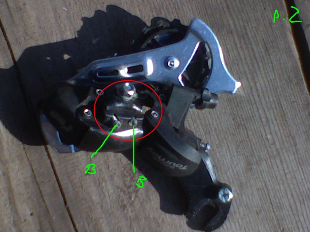

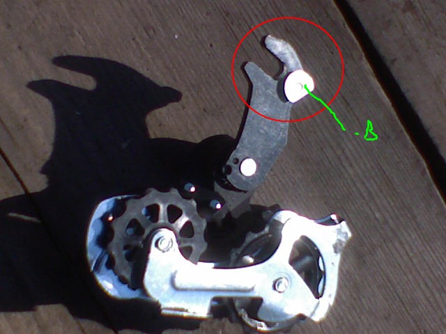

Подскажите пожайлуса, не могу разобраться. Есть куча р@зЁ~х переключателей, целых нет, но предпологаю можно собрать на один рабочий(попытка на фото), но не разбираюсь в них совершенно.
1 Можно один и тот же перекл. использовать как на 7зв касетой так и на 8зв, если да, то как, винтиками регулируеться(рис.1)? Или для 7зв свой, для 8зв свой?
1.1 Там крепёж к раме как (рис.2), на ось? Если да, то рядом с пазом винт с гайкой по высоте имющ разный диаметр, на большем пролысина, зачем он?
перекл шимано RD(O)-TX3(8)0 ()--возможно
2. Есть шифтер/манетка Shimano SL-RS31-L, на нём 12(!) положений, могу ли я использовать его для 7 или 8зв?
2.1 Могу ли использовать его с перекл на фото?
Как то так, походу ещё что нить спрошу.
Комментарий к файлу: Рис.1(перекл-фронт)
Комментарий к файлу: Рис.2(перкл-тыл)

Самый обычный переклюк. К нему подходят шиманозовские ТРЕЩОТКИ 5-6-7 зубовые в комплекте с шифтерами. Шифтер имеет расстояние между щелчками равное количеству звездочек на трещотке. Поэтому 7-ми скоростной шифтер не будет работать с 5 и 6 з.трещ. Может выручить шифтер как "от гоночного" -без фиксации положения, если наматываей тросик обеспечит ход в мм. на все звезды.
На рис1 такая фасонистая гайка заходит в прорези для колеса и фиксируется болтом.
На рис2 два винтика-ограничителя крайних положений, чтобы цепь не спадала и не лезла в спицы.
...Пробуй, мож. и будет работать. Такие бывают на левую сторону под передний переклюк. Нефиксированные положения тебе на первое время подойдут. А лучше сразу бери трещотку 6-7 и такой же шифтер.

Буду пробовать. А скажем, на 8з.тр я могу пользовать 7ск перекл 7ск шифтер, так скать оставив вне рвботы одну звезду?
нет , 8ск. и 7ск. манеток разный ход троса , также , если говорить о касетах , разное растояние между звёздами . Выход такой - брать правую "заднюю" манетку нефиксированную или фиксируеммую по количеству звёзд .

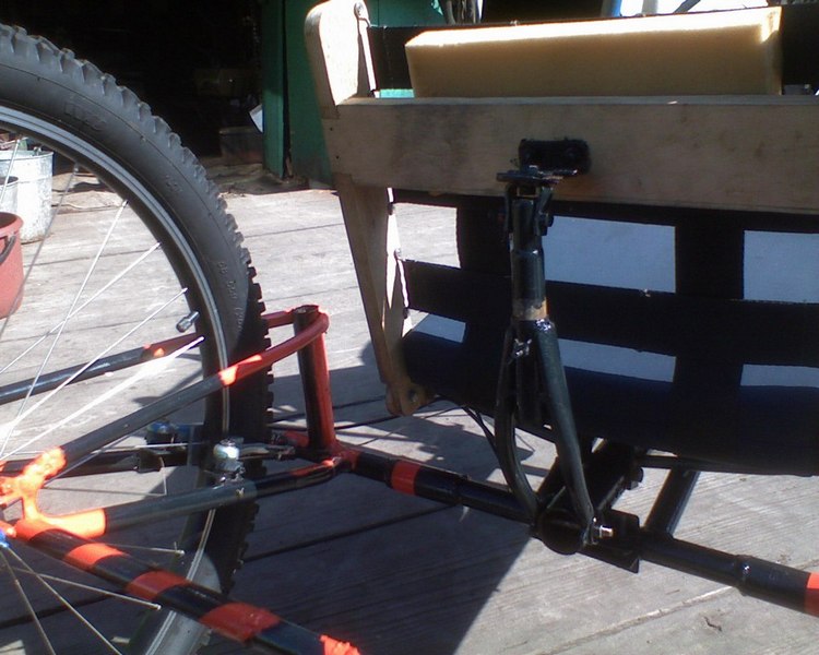

И ёщё вопросец тут созрел по поводу крепления з.перекл. к раме (см рис.). Есть вариант кронштейна перекл с креплением на ось, а есть под болт, тут что в каком случае? Если под болт (см.рис) как его разместить будет правильно? И важно ли положение-угол его крепления(ну скажем от гор.оси колеса)?
Комментарий к файлу: крепл. перекл

1- Перекидка Аливио , может подойдёт и ниже классом ,подойдёт и на 7 и на 8 и на 9 звёзд
2-Сотря что понравится , если хош фиксируемое переключение то ищи по количеству звёзд . Трос идёт в комплекте .
3-Рубашка отдельно .
4-смотря какие тормоза . Клещи , вибрейки .Нужно смотреть в магазине -на рынке .
К таким дропам никогда не крепил тут я не советчик .

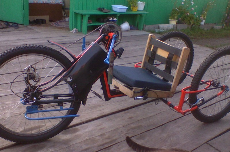

Ещё один шаг к цели. Хочу рассказать, что есть на данный момент. По сабжу пост #1(с приводом для тренировки ног), результат нулевой (ниже разжую). Зато, теперь я знаю много больше прежнего и результат моих трудов и опыта обрёл физическую форму в виде классической компоновки дельта-трайка с велоприводом от рук на переднее колесо(оно же рулевое) - Handbike/Handcycle.
Комментарий к файлу: собственно агрегат
ТТХ(приблизительно):
*габариты:
вес ~ пуда два
рост(в холке) ~ 83
длинна ~ 210
ширина ~ 82
ширина хвата ~ 60
база ~ 150
колея ~ 65
клиренс ~ 18
высота от земли до сиденья ~ 30(35 c подушкой)
колёса 26"
*материал;
доноры: рамы двух помоешных велов(типа "Урал") на 28" и одного фолдера с оовальным профилем рамы, хребтовая труба - часть телескопической стойки шведской стенки(50х2), водопроводная труба, какаято труба-тяга от комбаина и ещё много всякой помойной нежити, уголки, прутки, листы разного калибра, убитый холодильник, завалящая фанера, что ещё.., вспомню походу отмечу.
*трансмиссия:
э.., хз, вроде просто, велопривод от рук на переднее колесо, скоростей во сколько 3/8
*тормоза:
один "типа вибрейк" на левое заднее, он же ручник.
И так, главное, всё это едет, причём со мной. Просидев много лет в 4х стенах, проехать на этом чудо механизме и увидеть казалось потерянный мир, э-эх.., здорово короче. Теперь накручиваю помаленьку километры по окрестностям заново знакомлюсь с Родиной. Родина изменилась, и мои представления при проектировании аппарата были несколько не обьективны, оказалось, что дорог практически нет. (рис* ) Изначально делал подвеску по колхозному, хребтовая труба опиралась на две пружины, но по сути такой вариант оказался категорически не приемлем, аммортизация как таковая отсутсвовала, а паразитная раскачка по всем направлениям просто опасна для жизни и здоровья. Отказался, заблокировав напрочь маятник, теперь более менее стабильно. Вскрылся ещё один неприятный момент, рама сварена из разношорстного материала и на коленках(в натуре), как следствие жесткость фрейма в целом не достаточная, что тоже сказываетья в конечном счёте на устойчивость, поскольку накапливает поперечные колебания. Да, и сиденье(рис* ) в это же банде паразитов, вышло оно у мну, крайне не удачно, во первых с материалом на него вышел форс мажор, пришлось делать из 2см фанеры, ремни потянулись, регулировки сделаны, но функционирует плохо с паразитными люфтами. Но, оно есть, сижу кручу, ать.., а спинка короткая, упираться невочто, неудобно. Вобщем сиденье будет переделано однозначно в первую очередь, к тому же самая его(сиденья) большая проблема это посадка/высадка, ужоснах, приходится перекидывать ногу черз оба шатуна и звёзды, это не вариант.

Трансмиссия, вполне приемлемо на этот сезон, к 8ми звёздам, присобачил 7ск перклюк, 12положений грип-шифтер, работает всё, но плохо, переключаеться на угад, непредсказуемо на сколько перескочит. На ведущих, перекидываю цепь вручную. Да, собсна пока ещё не добрался до туда где актуально оперативно переключатья, поставил цепь на предпоследнюю на касете, а меняю на ведуших 2х малых, этого пока более чем. Не смотря на такой гемор удалось прокатиться на скорости 17км/ч, и это не предел, но на наших дорогах больше 20 нерезон, ну разве что мутить независимую подвеку. И пока при всех сложностях, в т.ч.
рельефе, вытягиваю все тягуны, пригорки и ямы, а этого добра навалом и в разнообразии.
Но это всё мелочи, они решаемы, аппаратом я нынче удовлетварён, езжу потихоньку, качаю бицуху, прислушиваюсь к аппарату(нужно его научиться чувствовать), в этом сезоне переделок не будет, во первых зима на носу - дубак на улице(там "мастерская"), с материалами пока не решилось.
Из запланированного: замастырить отдельно от основного, привод на задние колеса на одном сблокированном мосту, по ходу не сложные переделки фрейма(задней части), на пространственный, в горизонтальной плоскости и возможно совместить часть рамы в сиденье и/или изготовления сиденья как отдельного узла с необходимыми параметрами, Это две насущные необходимости, остальное по мелочи, оптимизация, окультуривание в плане эргономики и юзабилити.
По поводу сабж пост №1, оказалось много нужно решить не тривиальных задач для осуществвления столь дерзкой задумки, во первых необходимо побольше опыта езды/пользования, где необходимо чётко знать возможности организма, возможности работы трансмиссии/передачи усилий от рук как движетеля и компенсации дополнительной нагрузки от/на тренажёр(а) и конечно, изменение его самого режима функционирования и адекватной "обратной связи", во вторых опыта строительства(характеристики надёжности и рациональности применяемых узлов), где тоже нужно пробовать, переделывать, снова испытывать без опыта и наработок сложно будет и конечно небходимо повышать количественный и качественный уровень материально технической базы, а на данный момент, всего вышеперечисленного имею в дифиците. Также, реализовывать на нынешней компоновочной схеме считаю не целесообразно, нужно(рис.ниже*) либо тадпол, либо по типу "Lightfoot-combined hand and foot" где колесо перед ногами, а лучшим решением будет 4х колёсный вариант, так как на 3х колёсах при разновекторной работе частей тела вероятны существенные потери устойчивости. Так что, создание сего аппарата, переходит в перспективное на неопределённый срок для накопления опыта и материально тех. базы, но к исполнению обязательно.

Молодчина! Осилил ручной - осилишь и комбинированный. :clap:
 Заголовок сообщения: Re: комбо-руконогомобиль
Номер сообщения:#153  Непрочитанное сообщениеДобавлено: Ср сен 28 2011 14:06
Здорово получилось! Молодец! Обязательно и дальше рассказывай о плюсах и минусах.

Моё почтение присутствующим! Откатался, сезон завершился, впереди зима время подумать. Границы раздвинул, пробег в общем примерно 100-150км, за прогулку в среднем 5км, макс дальний пробег 13км в обе стороны, макс достигнутая скорость 29.5км/ч(с горки ессно). Подумать есть о чём, эйфория отступила и теперь столько нужно обдумать и найти решений. В принципе трайк для "первого раза" получился вполне себе зачётный, теперь могу сказать, если бы знал как теперь, многое делал бы иначе. Компоновка - близка к оптимальной в плане длинны, ширины, положению тела относительно органов управления и положению относительно грунта. Главным недостатком здесь, являеться затруднительная посадка, причины: во первых, перья вилок(ЗК) мешают максимально близко к сиденью подьехать на коляске, как решение вижу колёса консольно, ось найдена, проточена с торцов. Есть ещё момент, при значительном угле поворота с педалированием, задние колёса "точат" локти, проблема не критична, но очень как то дискомфортно. Решений этому пока не вижу, поскольку ширину увеличивать/уменьшать смысла нет, если только за рамками рационального, как вариант колёса 24", но это в теории, не уверен что поможет, либо относить колёса дальше(назад), тут пойдёт увеличение базы/смещение ЦТ/потеря устойчивости(имхо). Сама рама - поскольку в планах "рабочий" задний мост, будет переделана на пространственную с 2мя опорами на ось моста, с этого рассчитываю поиметь ещё и прирост жосткости на кручение и попробовать ее как вариант сиденья. Есть ещё задумка, сделать попутно подвеску на переднее колесо(не решено с материалами). Сиденье - сейчас это недоразумение, низкое, спина работает с большой и неправильной нагрузкой и не эффективно, рукам по этой же причине тоже работы достаёться, решение: делать спинку выше и с учётом анотомического характера тушки.
Самый главный для меня вопрос на теперь и на будущее(сабж), это трансмиссия, тут будет сложно всё и теория и практика и всё прочее. То что сейчас есть неудовлетварительно, она не функциональна, оперативное изменение передаточного числа нужно всегда, убедился наверняка. Сейчас, переключение на трещётке не используеться вообще, причина комплектуха "шлак", решение: комплектация совместимым. Ещё, вероятно промах в геометрии передней части, цепь трёт колесо, если юзать большую на системе и большую на трещётке, или что то со спицовкой не так, резина 2.4". Большей частью откатался на двух малых на системе и 2ой на трещётке. И ещё, маловато будет(с), маловато мне для наших холмистых земель силушки, посему в планах как то решать этот вопрос по части технического апгрейда моего "сайгака". И тут мне без вашего совета пожалуй не обойтись. Нужно ещё передачи "вниз" - пониженные, из вариантов решения: менять/добавлять звёзды на системе, добавлять уже будет не праильно, перекос цепи критический, подобрать на систему маленькие звёзды, ну или как вариант добавть в трансмиссию промвал(изменение пер.отнош.). И вот тут я горько плачу, я про это нихт ферштейн. Сначало было думал ставить в кач-ве промвала заднюю втулку с трщёткой. От системы на ступицу, О-ой... стоп, если за супицу, а как будет трещётка с ней крутиться, а потом дошло, что ещё и не вкурю как получить пониженные и будут ли они там. Потом ещё и подумалось, что нужны ли там мне хоть даже и те же 5зв и перклюк. Нужно мне всего то, как если бы на системе была ещё и на 15(19) зведа, и не утратить что есть. Вот и застремался я от своей околесицы и запутался окончательно. Ребята помогите разобраться, наити на сей счёт оптимальное решение(промвал,звезды), подкиньте пару вариантов/идей на обдумать.
PS сейчас система 28,38,46; касета(8) 11-32. Чисто ИМХО-интуитивно, на систему нужно 15(19)/22/32/4х(большая, имхо без разницы)

Может просто взять систему с меньшим рассчётом, там где бОльшая звезда на 42, а малая на 24? Ещё можно на колесо поставить кассету "Megarange" - 7 звёзд, самая большая на 32 зуба, маленькая на 14. ТОгда минимальное соотношение будет 24\32=0.75, должно хватить для всех подъёмов, при этом максимальная передача будет 42\14=3

Алексей, согласен, что необходимо использовать, мЕньшие звёзды на системе, а почему именно с такими параметрами как ты предложил? Как я понял есть и меньше, на 22, к тому же уже имеющаяся ведомая 11-32, почему не в таком соотношении? Получаеться в итоге, что всё равно значительного расширения диапазона "понижения" не будет, так? Наверняка, предложенное будет улучшением, относительно нынешнего, но хочеться в итоге иметь более широкий диапазон. А что на счёт промвала, можно ли им как то получить существенное понижение передаточных отношений. К тому же в моем случае, я предпологал что он сможет помоч компенсировать не точность в геометрии(цепь трёт о колесо) и задать оптимальное положение и работу цепи. А вообще как должен выглядеть "по звёздам" промвал, в сношениях с системой чтобы в результате получить на колесо увеличение мощности от педалирования при той же частоте вращения? И можно ли совместить на нем возможность сохранения имею-ся верхнего диапазона(+) И получения значительного нижнего(-)?
Извиняюсь если, что то не так или не понятно сформулировал.
Добавлено через 7 часов 17 минут 44 секунды:
Вот, в качестве поправки данных, к своему стыду, сегодня при подготовке к зимовке, обнаружил что втулки у меня вероятнее всего барабанные, т.е имею не трещётку а касету. К тому же при ревизии, среди своего добра, обнаружил 7ск трещётку "Megarange" 34-13(!), теперь в думках. Можно ли как то приспособить трещёточные звёзды к своей касете(уместно ли говорить о совместимости)?

...ай да Пушкин, ай да сукин сын!!! Это тебе, Евгений похвала! Я уж думал ты забросил эту тему, а оказывается, прелестный аппарат закончил! И покрасил, молодец! Для полноты впечатлений хоть фанерку под спину высокую поставь, а сверху раскосы к заднему мосту. Тогда упор будет плечам при таком приводе, меньше уставать будешь. "вычислишь свои" углы наклона спинки, упор под поясницу или ямка под ягодицы?... Потом перенесешь размеры на другие конструкции. Ты бы рисовал, что интересует конкретно-со слов трудно представить твои проекты. Еще раз-МОЛОДЕЦ!
Кстати, на рикше в Геленджике, видел на шатуне вместо звезды обычную трещотку на 18-19 зубов. Проигрыш в скорости, зато любые горки по-зубам....
А фотку твоей дороги поставить Путину как "обои" на компьютер! А то где проезжает желтая "Калина"-связь работает, дороги отличные, бабы беременные, а мужики трезвые...

Спсибо, Александр! Тему мне бросать никак нельзя, нужно развивать хоть и поэтапно. Про нынешнее сиденье, стараюсь больше не думать, в планах координальное изменение.
Что касаеться трещётки/касеты на шатуны в качестве ведущих, проскакивала и у самого похожая мысль, но как вы заметили словесное описание идей у меня не получаеться, а в картинках вышло бы неприлично. Предпологал взять за основу трещётку и к ней привязывать необходимый набор звёзд, а уже к шатуну как получиться, но пока не созрела идея. Более понятная и близкая - использовать промвал, пока так думаю.

присмотрелся я к вашему творению и вот какая пришла мысль: вы жалуетесь, что сложна посадка-высадка - приходится перекидывать ногу через рулевую и привод.
А что если использовать стандартный привод от переднего автокресла- он имеет возможность на салазках в больших пределах отъезжать назад - место сзади у вас есть, на разборке убитое кресло можно взять занедорого и получить возможность еще впридачу регулировать наклон спинки и в нормальных креслах и наклон сидушки.
впрочем сами подушки для комфортного сидения и кручения руками тоже могут пойти, ногами тока с них неудобно крутить будет.. единственный минус- вес подрастёт...
