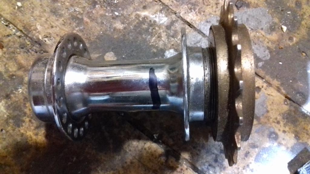

Прижимной ролик.
Берем стальную втулку. Отрезаем ту сторону, что с резьбой. Отрезаем с частью стакана. Эта часть будет дистанционной проставкой, ибо отжимной ролик должен находится в 2-3 см правее рамы. Привариваем отрезанный кусок стакана к раме.
Берем односкоростной фривил. Разбираем его, удаляем кольцевую пружину и собачки. Забиваем свободное пространство консистентной смазкой, лучше теплостойкой (типа LiCa, LiCa2). Собираем фривил, накручиваем на приваренный кусок втулки. Готово.
На фото маркером помечено примерное место реза.

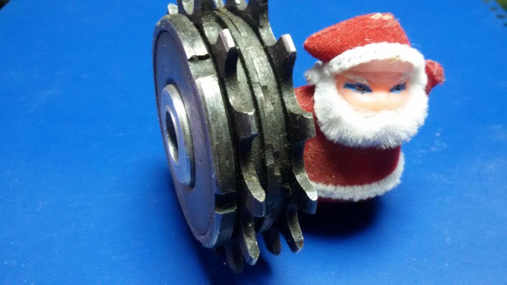

У меня есть вариант: ХВЗ пятерник- ещё в масле, большая звезда на 24Т, как раз. И фривил не работает. Нарисуй этот вариант на алюмин. куске втулки, и на одном подшипнике.

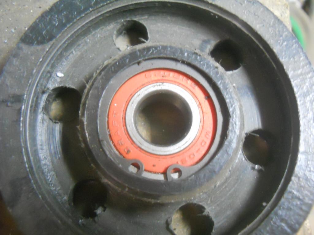

Гайка М12 удлиненная. Протачивается до диаметра 17 мм на длину 10-12 мм. Берем подшипник 103 либо 203. Вымываем смазку. Точками привариавем к наружной обойме подходящую звездочку. Малые звезды от трещетки подходят к 203-му. Набиваем смазку. Напрессовываем подшипник на переходник из гайки. Сверлим сквозь трубу рамы поперек отверстие диам 12 мм. Пропускаем болт М12 и с другой стороны прикручиваем с гровером нашу гайку-переходник.
Этот вариант тяжелей, но звездочку можно использовать на выбор. Болт М10 гнется, М12 держится.
Под руками этого ролика сейчас нет. Как пример, такое фото.

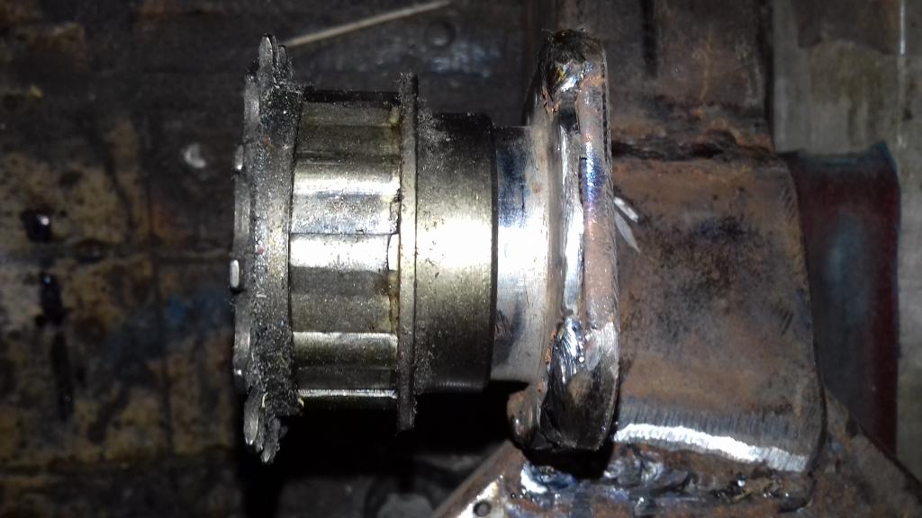

Вариант третий. На нем я и остановился. Несколько массивный, зато наилучший. Взял шестерик, удалил собачки, набил смазки, убрал лишние звездочки.
На фото немного не в сборе, но принцип, думаю, понятен.
Здесь я поторопился. Обрезанный пятерник можно насадить на ось Ф17 мм, приваренную к клемме.

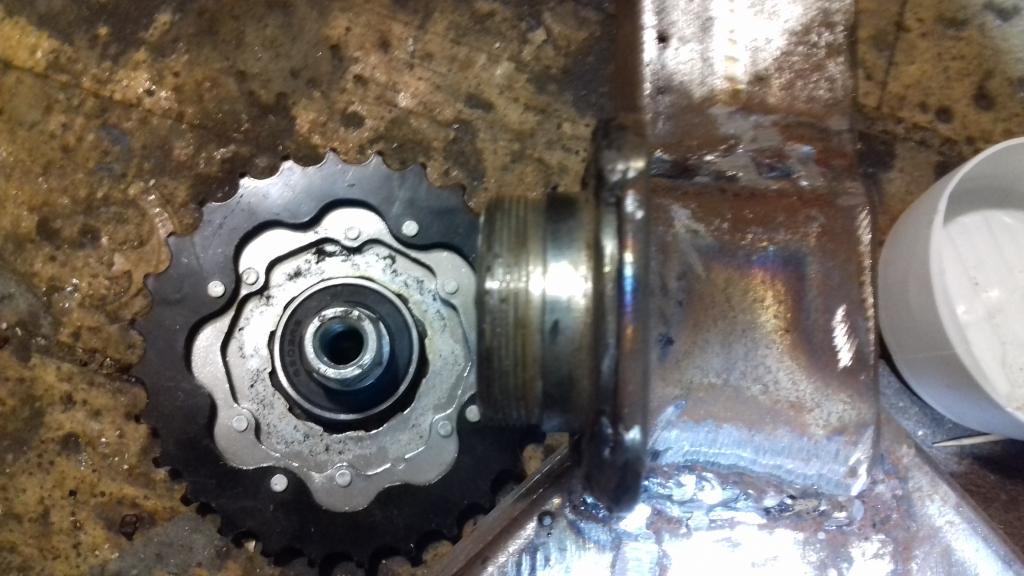

Ось- полая, труба Ф 22 мм в твой фривил. Резьбу М35Х1 обрезать.
Внутренний диаметр фривила 21,8. Вы как собираетесь трубу Ф 22 туда загнать? :mrgreen:
Только если ее смять и фривил погнуть. А токарка, как я понимаю, вам не вариант. Да и приваривать трубу Ф22х3 к трубе рамы Ф40х1 тоже не вариант. У стакана толщина металла 1,3 мм.
Фривил на резьбу М35Х1 можно навернуть. Можно выкрутить. Там все проще.
Сделай чертёж узла в сборе, для прорисовки в сборку веломобиля и изготовления на дальнике. Только чертёж. А потом обсудим, а если сможешь сделать красивый образец, то сделай, как подарок.
Решать хозяину темы. Я показал вариант в металле. Сделайте лучше и технологичней. И выложите в теме. Вот и обсудим. :mrgreen:

Труба, это вал, и он всегда в минусе. Если не входит, то зарессовать. Это лучший вариант.
Резьбу на любом фривиле срезают болгаркой. Вообще.
Хотелось бы на это посмотреть... Как внутреннюю резьбу можно срезать болгаркой...

КАК трубу с внутренней резьбой. Пример фривила ХВЗ:
