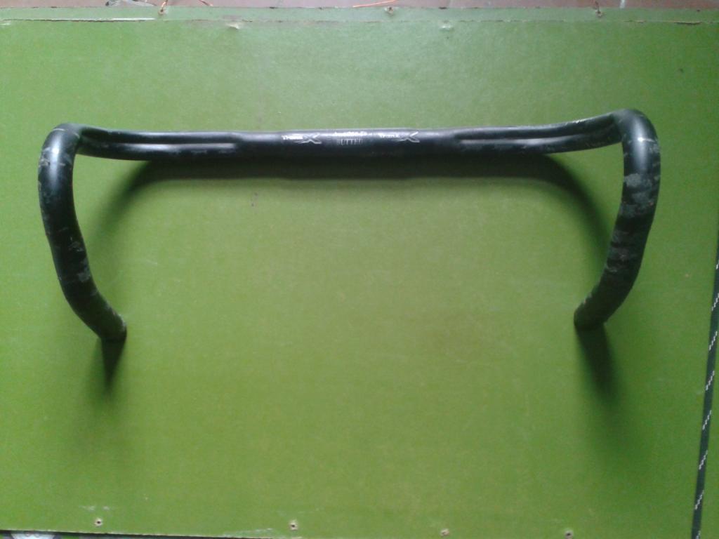

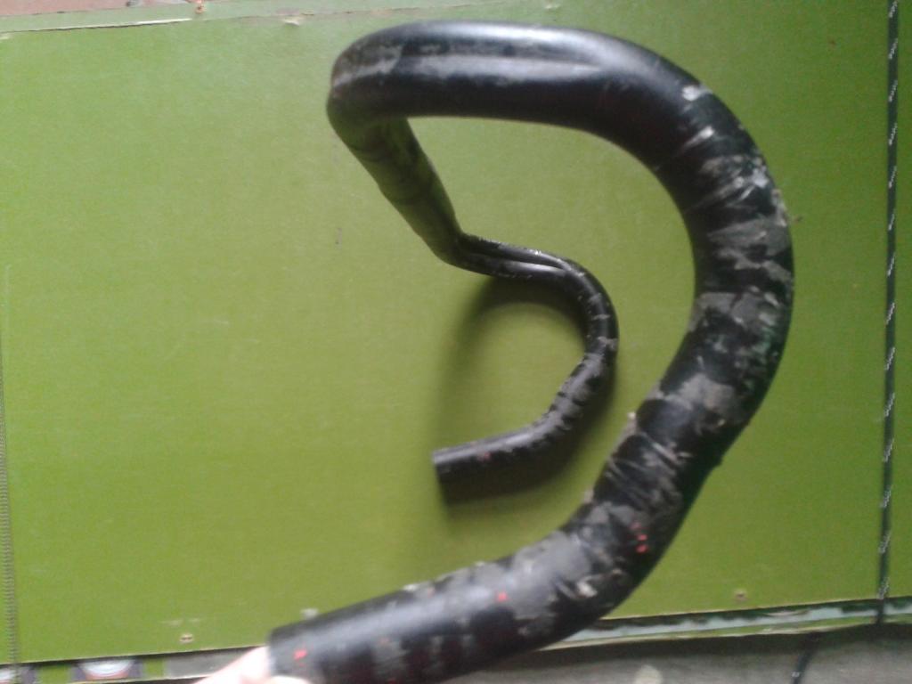

приобрёл такой руль, правда б/у, но хороший. Обошёлся мне меньше 4-х долларов (100 грн).
Позже дам его фото. Расстояние внутри= 400 мм (между торм. ручками). Руль что на "Эпохе" имеет значительно меньший, аж 330 мм в том же месте.
Искал название первого руля (эргономик,что ли), а наскочил на немыслимые цены в грн. В среднем 500 грн этот алюминий (?).
Добавлено через 4 часа 6 минут 39 секунд:
Руль "Баран-анатомик".
Последний раз редактировалось Mazur4ak Вс июн 02 2019 01:55, всего редактировалось 1 раз.

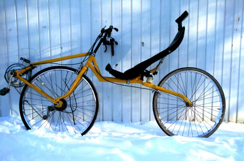

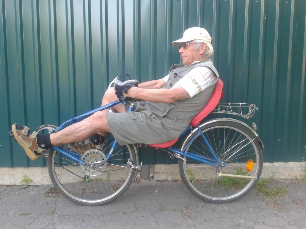

ПРОСМОТРЫ 5695."После дождичка в четверг" выехал в третий раз на "Эпохе" с прежними параметрами, но:
-затянул все крепежи на переднем треугольнике (и белые подпорки),
-перебрал низ сидушки,
-надел на ноги сандалии с подошвой в 1.5 см (спинка сидушки на ближней регулировке), для нормального педаляжа.
ПОТРЕНИРОВАЛСЯ на старом месте и сфотографировался. С острахом поехал в гости к Семиохину, по квартальным улочкам- 1.5 км и по магистральной тоже. В сумме около 5 км педаляжа, но управлять ногами- без понятия.
Когда раскрутил до 20...25 км/час и поехал по инерции, то заметил, что подруливать нужно постоянно (?). Наверное всё же нужно выходить на заданный в ТЗ угол руления 62*и 75 мм трейла.
Добавлено через 6 минут 34 секунды:
Добавлено через 22 минуты 2 секунды:
Руль- баран ХВЗ первых выпусков, расстояние между торм. ручек= 330 мм, что узковато при резком рулении.
ВНИМАНИЕ. Прошу Алексея V...проставить чёрным следующие параметры на этот снимок (без меня):
-450 мм, это высота каретки и низа сидушки (под подушкой),
-740 мм от каретки до выноса руля,
-550 мм от выноса руля до спинки сиденья (по горизонтали),
-900 мм высота руля от пола и ТАКАЯ же база.
-УГОЛ наклона спинки.

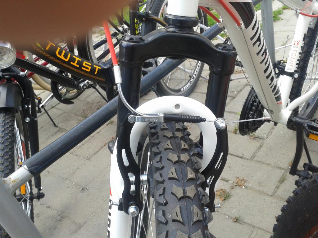

Понравился V-брейк дизайном. Беру, как прототип, а монтаж на дополнительной подкове, с креплением на место, как крабы.

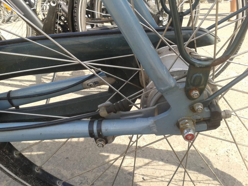

Если не найду дорожных синхронов, буду модернизировать V-брейки и разрабатывать роллерный тормоз для планетарки.

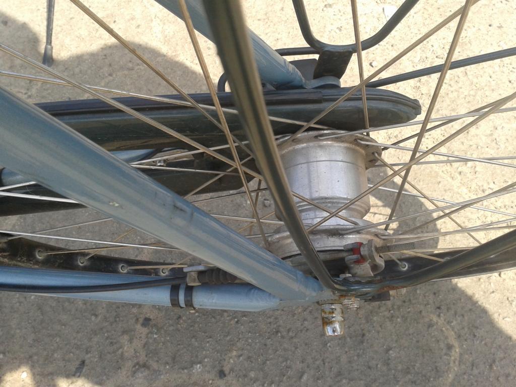

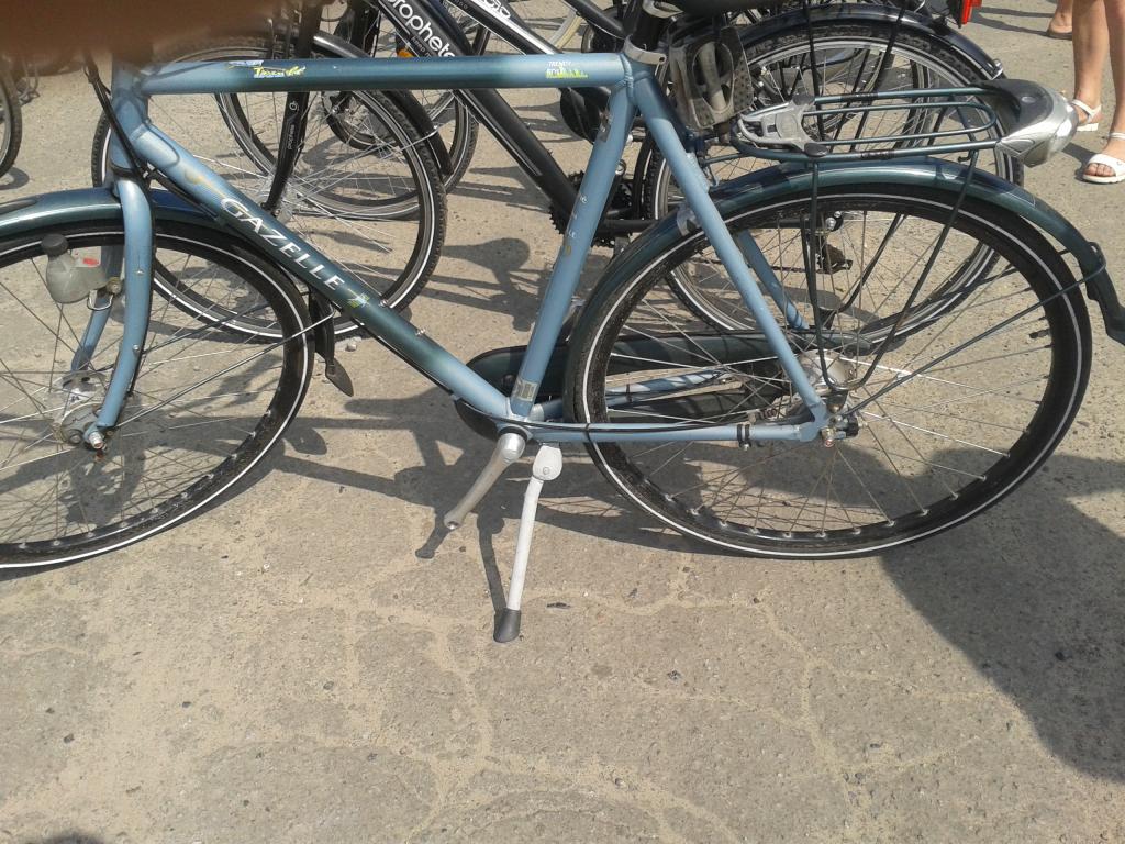

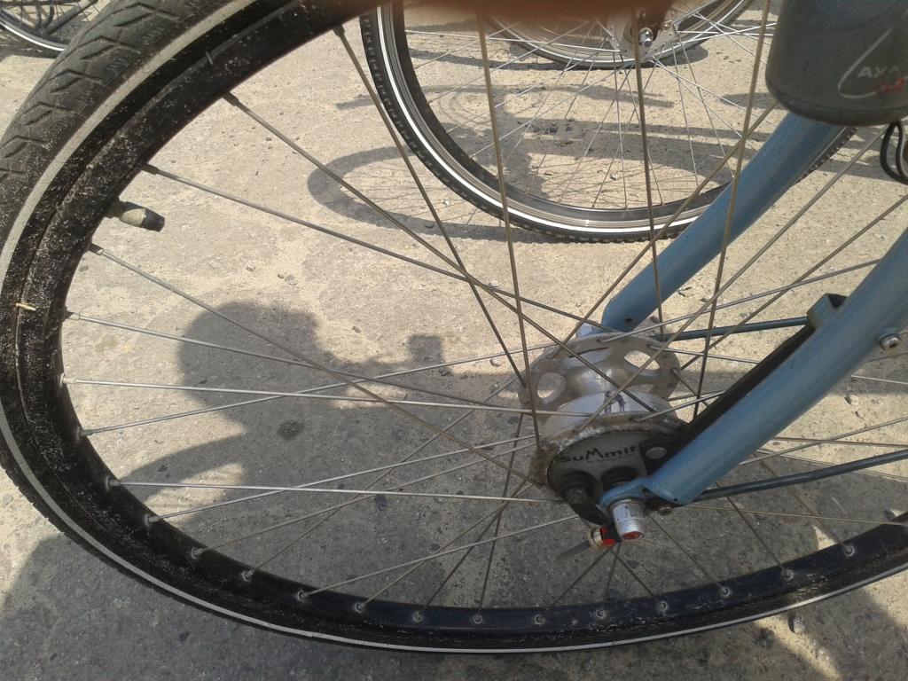

Повезло. Вчера на авторынке сфоткал роллерный (?) тормоз планетарки на веле "Газелле". Очень красивый и правильный. Голландия рулит. Привод тросовый, и толковый до мелочей.
Добавлено через 3 минуты 22 секунды:
В передней втулке колодочный (?) тормоз. Разные крышки и приводы, и по всей вероятности, разные эпохи.
Добавлено через 7 минут 32 секунды:
Высший пилотаж: упор оболочки троса заднего тормоза размещён на тормозном рычаге!

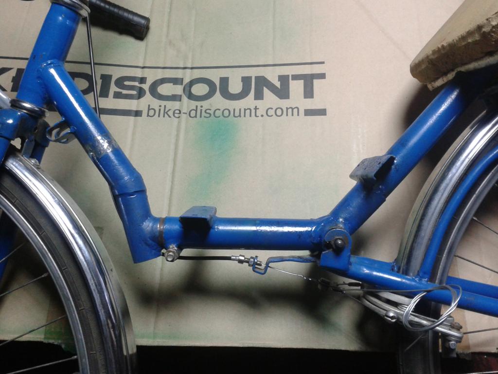

virage писал(а):
Номер сообщения:#125
ПОКАЗЫВАЮ: сварные соединение труб "гусака" и и узел "телескоп" соединения рам.
ЗАМЕЧАНИЕ: как правило, на "телескопе" (его клемме) ставлю 2 стяжных болта. А здесь один, М8, как на веле в клемме подседельника.

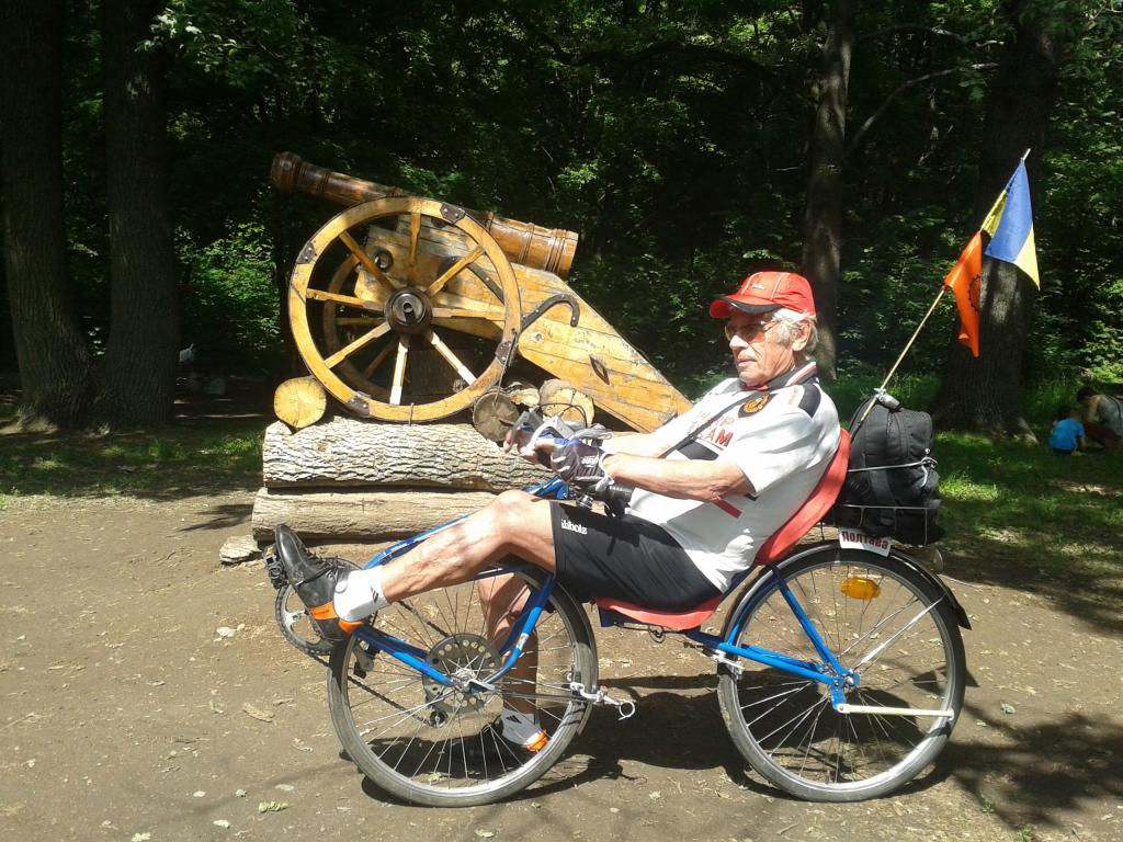

ВЕЛОДЕНЬ в Полтаве: Корпусный сад. Лемижанский на "Дилижансе" и я на "Эпохе"
Добавлено через 4 минуты:
За это сообщение автора Mazur4ak поблагодарил: virage (Пн июн 03 2019 12:37)

Про ВЕЛОДЕНЬ 02.06.19.
Тёплый, солнечный. В 11:00 с 3-х направлений мощными потоками вьезжают велосипедисты. Играет музыка, две без помощных девушки ведут программу. Никого с руководства нету.
НАС, веломобилистов, аж 4 человека. Заждались мы от оргов этого дня (?).
Был на этом ДНЕ ЭЛЕКТРО ВЕЛО, красивой работы.
МЫ ВЫБРАЛИ свой протестный маршрут в Дендропарк, 3 км, благоухающая зелень природы, и традиционно много велосипедистов, но не надолго.
Я ехал на "Эпохе" довольно уверенно, и когда набирал скорость, то ощущал неимоверный комфорт, забывая о рулении. Привычная поза, подогнанный педаляж, и ГЛАВНОЕ, нету той нагрузки на руки, что на дельта трайке. Ноги рулят. Уточняю- при разгоне она есть через силовой руль, и на подъёмах, и только. Тормоза работают нормально, и задняя подвеска на маленькой резинке гасит дребезг асфальта.
04.06.19, под вечер, поехал в центр, очень на нём мне захотелось порулить. Но без дневного сна я был несколько не в той форме, и это сказалось на качестве поездки. Были подъёмчики, иногда спешивался.
Радуюсь тому, что модернизация поехала.

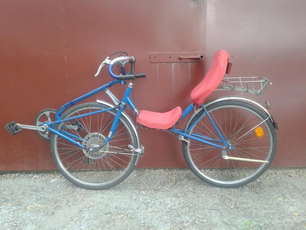

ПРИКИДКА: -наложил раму на свой чертёж, без прочерчивания.
ЗАМЕРЫ:
-цепная вилка=430 мм. У меня= 345 мм. Разница=85 мм.
-по горизонтали этот размер станет=70 мм.
-каретка станет выше в размер=500 мм. У меня 450 мм.
Часть подседельной обрезается выше крепления переднего переклюка и наращивается другой подседельной, с поворотом апендикса вниз к рулевому шарниру. Можно нарастить участок другой трубой ф28 мм.

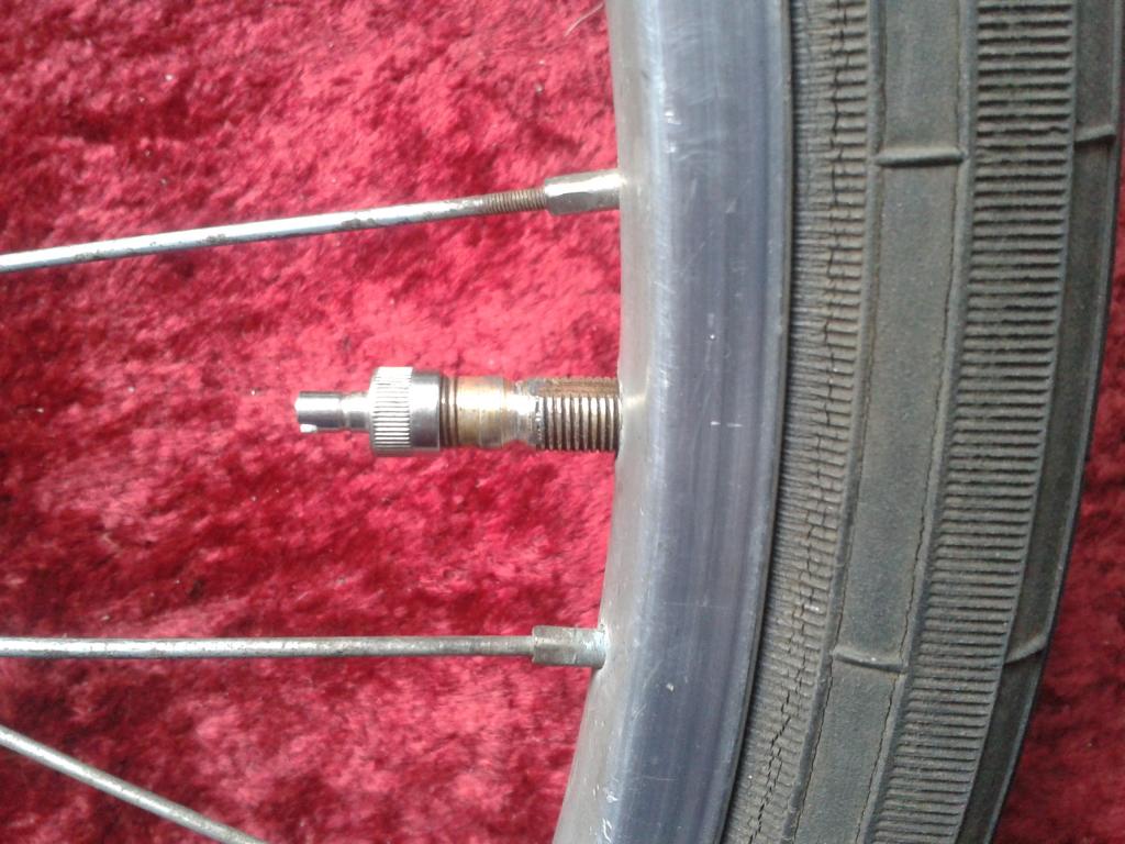

Когда в середине июня выкатил лигерад, то оказалась, что переднее колесо нужно подкачать. А там на соске ниппель (сильная резиновая трубочка), прокачать которую не удалось.
Решил её модернизировать, впаяв золотник. Но спайкой у меня проблема, не залуживается жало паяльника. А время шло. Купил новую камеру на 24" за 50 грн (со скидкой моей личности), но она другого формата. А нужно под колесо 24" от "Салюта".
Сегодня вклеил золотник с проточкой в Ф6 мм (на супер клею).
Что интересного, запихнуть золотник в вентиль получилось не сразу. Разъединял нагревом, чистил места склеивания и наносил клей на обе поверхности.
Добавлено через 2 минуты 41 секунду:
Фото модернизированного золотника:

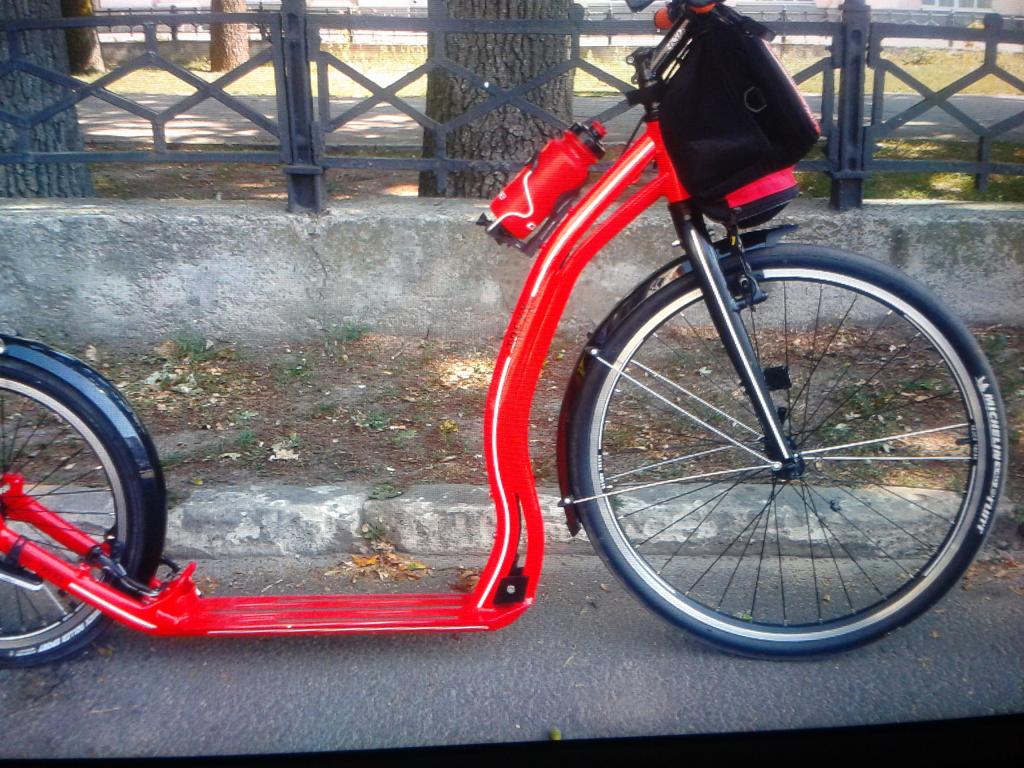

Я на "Чоппере" как всегда и вдруг после меня пересекает У-образный перекрёсток велоспорсмен на удивительном самокате с большими колёсами. Догнал я его окриком. Яков из бывших молодёжных групп, серьёзно накачанный.
Предложил прокатится, не зная меня.
Добавлено через 10 часов 23 минуты 30 секунд:
Самокат дорогущий 45 тыщ грн. Пушинка. Катит отлично, руление-отличное, колесо 24". Параметры не известны. У себя пересъёмка (-). Позже вкину оригинал.
Мне больно читать это. Некогда легенда велостроения СССР клеит резиновые ниппели...
