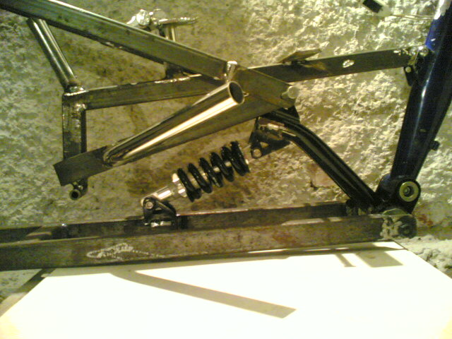

На счет задней подвески. Мне кажется, что пружина амортизатора расположена почти под прямым углом к направлению хода маятника. Это нормально?
И как такая раскладушка ) фиксируется?

теперь о пружине - получается очень большая рычажность и быстро уменьшающаяся прогрессия - типа., будет пробивать на кочках... есть мысль заменить амортизатор просто эластомером, если уж его некуда встроить
или это положение амортизатора - пока временное решение?
 Заголовок сообщения: Re: Переднеприводный двухподвесный лигерад с изменной геомет
Номер сообщения:#124  Непрочитанное сообщениеДобавлено: Чт сен 30 2010 15:52
Hof,ты совершенно прав,при 55' трейл большой,10см - ето при 70'.С задним маятником,как вы верно заметили,я серйезно оплошал.Аморт 750лбс под моим весом моментально сжимается до конца.Попробую вечером решить ету проблему с помощью более длинного амортизатора с пружиной 2000лбс.Фиксироватся рама будет U-образной полосой с двумя ручками,на которой я наделаю пару прорезей для разных углов.

Где то 15-17кг.Задняя подвеска уже работает отлично.

Проверь жесткость на кручении задней подвески. Знаешь как? Подними раму за задний маятник и нажми ногой на место где задний маятник крепится к раме. Сильно прогибается?
Номер сообщения:#133  Непрочитанное сообщениеДобавлено: Пт окт 01 2010 01:34
На мотыках цепь идет прямо от звезды до звезды,натяжителей там не может быть,так как при сбросе газа несиловая ветка цепи превращается в силовую
Re: Переднеприводный двухподвесный лигерад с изменной геометрией
Задний маятник вообще никак не гнется,там две перемычки

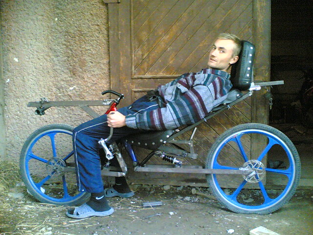

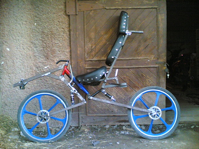

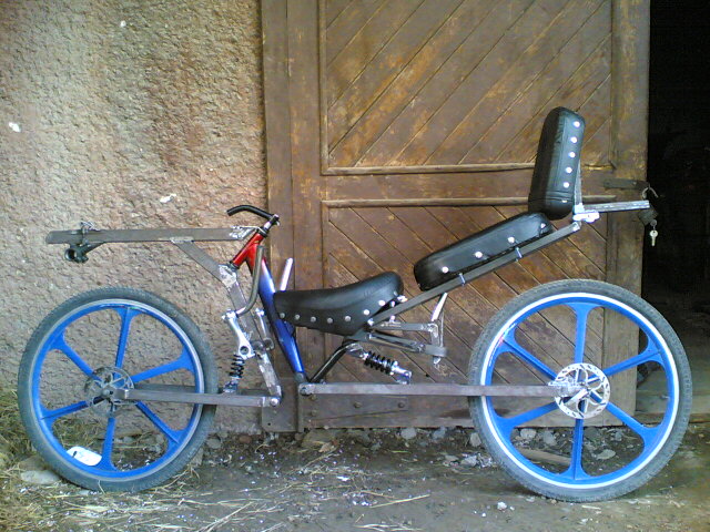

Сегодня посидел на раме при разных углах.Что самое удивительное,при трансформации аватар тоже меняет свое положение,и его удобно держать и лежа,и сидя!
Добавлено через 10 часов 1 минуту 30 секунд:
Поставил сегодня свое страшилище на колеса...

Номер сообщения:#140  Непрочитанное сообщениеДобавлено: Сб окт 02 2010 21:49
Лигерад классно смотрится с горизонтальной позицией спинки :clap:
Дизайн очень хороший :clap:
Добавлено через 3 минуты 8 секунд:
Обмотай обязательно паралоном трубу в районе паха.
