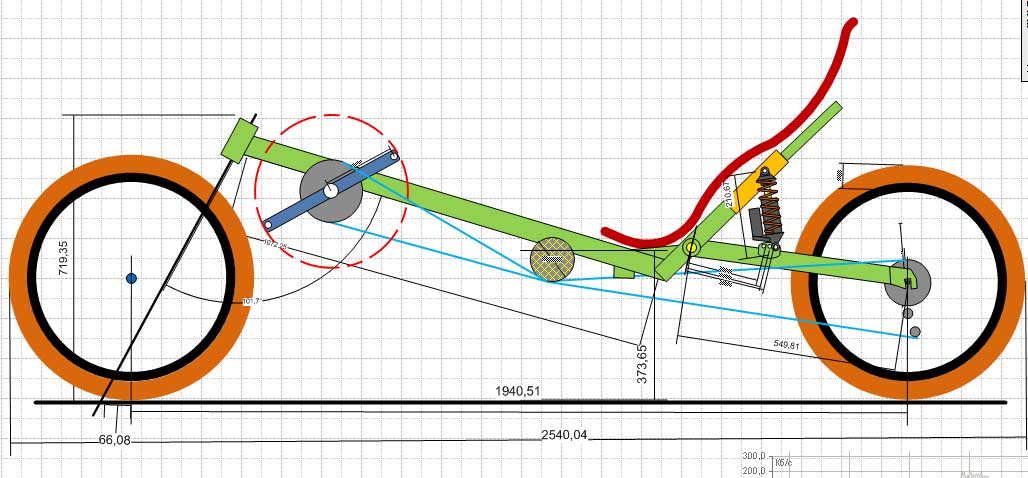

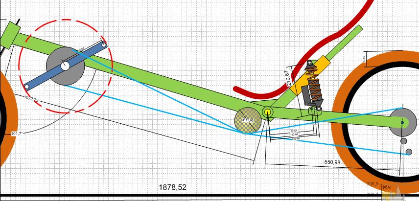

Ну вот очередной раз переделанная схема, вроде все правильно.
Аппарат на схеме под сэгом 80 кг(я,аппарат,груз)
Удивительно, как за примерно пару месяцев изменилось то, что я инш. буду строить
и как наполнилась моя башка знаниями. :lol:

Чтобы длинная цепь, при нажатии на педали, не разжимала подвеску, ставят на перегибе не отжимающий ролик, а промежуточную передачу.

Kab: не всегда так... разжимание подвески зависит от положения оси относительно шарнира задней подвески
цепь не будет разжиматься только в том случае применения промежуточной передачи, когда ось пром. передачи и ось маятника будут совпадать

Если оси будут совпадать - подвеска будет сжиматься и качаться. Ну, на лигерадах это не так заметно, как на вело, да.
Основную роль играет положение относительно шарнира т. н. линии действия цепи. Которая может меняться при работе подвески. В вело мы сильно завязаны на положение цепи, а изменяющееся её положение (три звезды же!) взрывает мозг конструкторам подвесок. У нас же проще - мы можем играть отжимными роликами и с их помощью вооще нейтрализовать изменение линии действия цепи.

да я знаю, Саш, что будет качаться
просто нужен кто-то, кто это докажет
а то я еще на примере с Демоном зарекся кому-либо что-либо доказывать - он считал, что подвеска, в которой эти оси совпадают - идеальная

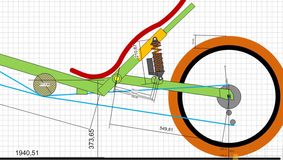

А как будет выглядеть шарнир заднего маятника и амортизатора? Вид сзади или сверху можно?

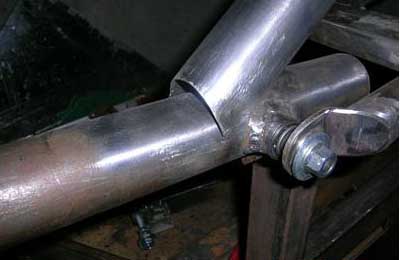

Комментарий к файлу: Почти то что я планирую сделать(это черная пантера hofа, еси чё)

Олег...не в лом....прокоментируй моё последнее сообщение...шарНир верно я подвинул?
И еще ...ты говорил что шарнир у тебя на пантере-втулка от колеса ..но на фото заметны промы....я ошибаюсь?

верно
