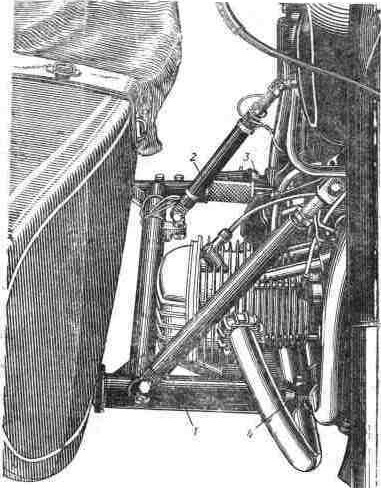

Лигерад Неро.
Имя: Пашуня
Всё уже украдено до нас.
Чем колёсики лучше обычной велоподставки? Только тем, что они колёсики и позволяют катать аппарат на стоянке. Не более.
Я вижу это так:
В мото такая тема давно решена. Установкой доп. колеса и навеской коляски, чтоб попрактичнее. У нас-же это выльется в аэродинамическую прочную штангу (стеклопластик (удочка?)), на конце которой закреплено небольшое тонюсенькое колесо в обтекателе. Вес этой байды в сборе затребуется скомпенсировать с обратной стороны грузом.
Доп колёсико закреплено выше уровня основных колёс (в идеале связано с рулевой, чтобы подниматься ещё выше, когда задаёшь крен) и в качении аппарата на скорости не участвует. Парит над дорогой. Участвует только в сложных условиях, когда внезапно стало скользко/ветрено. Наклоняем аппарат и переносим часть веса на этот костыль. Едем с дифферентом на борт. Стало сухо и комфортно - поддёргиваем руль и едем снова на двух основных.
Из плюсов - две колеи, а не три, как на трайке и на варианте с двумя поддерживающими. Проще просчитать колеи в движении.
Манера езды будет как на мотоцикле с коляской. Придётся бдеть за двумя колеями - хоть доп колесо и не катится, но габарит расширяет, да и кочку им словить - чревато "ушами" ... как и на мото с коляской.
Вот такая адаптация из мотомира мне видится более логичной, нежели ролики по бокам.
   Доп колёсико закреплено выше уровня основных колёс (в идеале связано с рулевой, чтобы подниматься    ещё выше, когда задаёшь крен)...
Alinnik, ГЕНИАЛЬНО!!! :!:
Сколько раньше голову не ломал над идеей страхующих колёс на корпусном
высокоскоростном одноколейнике, идея простейшей кинематической связи сих колёс с рулевой,
для безотказного автоподъёма сих колёс при прохождении крутых виражей с наклоном, мне совершенно
не приходила в голову! :o
Теперь осталось ждать, когда Алексей построит полнообтекаемый лигерад подобной
схемы, проведёт ходовые испытания и перевернёт мировое представление о туристическом
корпусном веломобиле!

Зачем ждать? Тем более кого-то. Лепи на свой лигерад и сразу станет ясно что к чему. Для отработки этой схемы кузов не нужен. Зато станет ясно, как эта загогулина себя ведёт.
Устойчивая конструкция - минимум трёхколёсная. Так что мне больше видится лигерад с люлькой побоку.
А люлька нафига?
Это уже будет не лигерад, а порнуха.

Не радуйся раньше времени, идея не сработает :(
На разной скорости разный наклон при одинаковом положении руля, и если лигерад начнёт падать, рулём его не удержишь. И первая же боковая колдобина ударит в руль.

Ну не делай люльку. Делай, как указано выше, боковое колесо на штанге.
А рулём в самом деле от падения не удержишь. Я не зря упомянул мотоцикл с коляской. Очевидно, что там совершенно другая манера управления.
Можно поизвращаться с передаточным отношением между рулём и наклоняемой штангой. До какой-либо определённой скорости наклоняться будет можно. А дальше - тормоз друг наш. Из-за передаточного отношения воздействие на штангу поделится на разницу в рычагах и руль будет возможно удержать.
Всё также, как на мото с коляской. Там направо тоже не свернёшь на скорости. Это плата за возможность в любой момент опереться на три точки. И НИКУДА от этого не деться.
Не решена. Вы предлагаете объединить два варианта.
Это один вариант.
А это совсем другой вариант. Тут ничего над дорогой не парит. И "поддергивая" руль, никто на два колеса не переходит, кроме каскадеров.
Как человек, долго ездивший на мотоцикле с коляской, могу сказать, идея мне не понравилась.
Во-первых, одной штангой не отделаться, нужен треугольник, причем это только в вертикальной плоскости. А еще, надо чтобы колесо в горизонтальной плоскости не гуляло, получается два треугольника. Посмотрите, как это у мотоциклов сделано. Две наклонные штанги образуют два треугольника, жестких в вертикальной плоскоскости причем две - это для того, чтобы вместе с нижней частью рамы обеспечить жесткость в горизонтальной плоскости и возможность регулировки углов схождения и развала.
Во-вторых, если мотоцикл стоит строго вертикально, то коляска(справа) очень сильно тянет его вправо и чтобы компенсировать это явление, мотоцикл надо отклонять влево(на 2-4 градуса, если правильно помню.) Этот угол(развал) регулируется как раз наклонными штангами изменяемой длины. И это все при правильно установленном угле схождения. При неправильном схождении боковое колесо начинает "загребать" и становится совсем плохо.
Скорость, с которой можно поворачивать направо, зависит от массы коляски. Если в коляске сидит пассажир, то вполне можно ездить, с пустой коляской - значительно хуже, а если будет одно легкое колесо, то при любой скорости направо не повернешь, а сразу упадешь на левый бок. А с учетом угла развала, упадешь даже при нулевой скорости.
