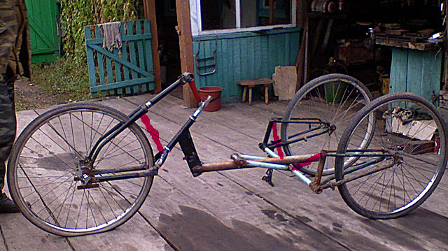

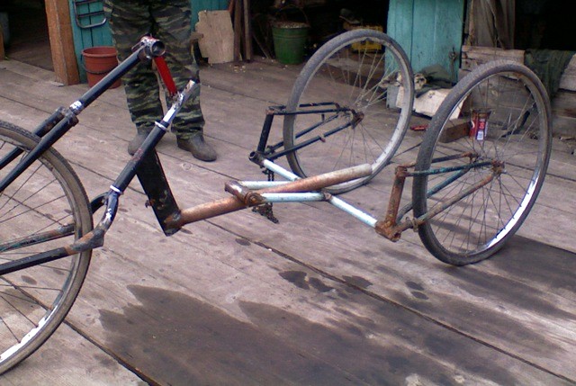

Закомпановал раму. Вот пожалуй, что могу представить к обсуждению, по окончании тёплого сезона. Может быть гуру при рассмотрении, заметят очевидные ошибки, прошу высказаться. На обдумать.
Комментарий к файлу: в основном всё на прихватках

Лучше задние колеса закрепить консольно, меньше железа и смотреться эстетичней будет.
Возможно так, в перспективе. К этой же конструкции планируеться привод ещё и на задние колёса, что ещё усложняет консольное исполнение, пока только в таком виде оптимально по техническим возможностям.

А задние вилки так и будут крепиться? Может быть стоит продлить основную трубу дальше назад, и сделать перемычку между ближними перьями задних вилок, которая будет опираться на продлённую трубу?

Алексей, вилки будут связаны жёстко, там планируеться грузовой отсек или площадка или типа корзина-короб. Продольная труба будет обрезана по поперечную, на её торец запланирован(пока) упор спинки и упор по эластичный элемент(амморт). Я использовал поперечную трубу 30х2(примерно), не будет слабо на изгиб(поперечн.)?

Порисовал немного на твоей фотке-не гневись! Где-то так можно усилить поперечную... там же у тебя будет средняя точка опоры промежуточного вала(?) и амортизатора. Еще просится "связь" передних вилок.

Связь передних вилок будет однозначно, даже имеються заготовки, только по плану их две, поскольку предпологаю потребуеться защита-шитки от попадания коленей к колесу. Поскольку спастика в ногах их постоянно сводит "внутрь". А касаемо предложенного варианта усиления поперечины, ИМХО такой вариант не даст значительного эффекта, тут ведь только углы станут жоще, да и воздействия при использовании промвала будут повдоль. Скорее уж если требуеться усилить, то как вариант вторая поперечина, параллельная этой, по верхним углам. и доп. жёсткая связь вилок в районе осей.

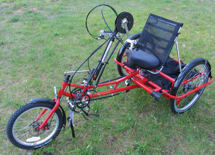

Женя, а вот зти аппараты видел? http://www.lightfootcycles.com/handcrankmodule.php Может какую детальку рассмотришь, срисуешь...

Женя, а вот зти аппараты видел? lightfootcycles.com Может какую детальку рассмотришь, срисуешь...
Спасибо, Alex, да знаю этот сайт, слил их фотографии и мануалы, изучаю. Оригинальные аппараты, по виду громоздко, но думаю такой конструктив оправдан. Была изначально мысль, закладывать в свой проек подобную конструкцию, но по материалам не "поднять" такой вариант. Трубок много, нужны с малым сечением профиля и стенки, а у мну в лучшем случае короткие от вело рам и кое что из водопроводных, так что на свём пришлось исходить из имеющ-ся материала. А что на счёт реализации по сути трансмиссии, тут я пока опыта не имею, а визуальное представление их варианта для меня не раскроет полной картины "что-да-как". А там, если я не ошибся, есть весьма интересные наработки, к примеру положение шатунов как на руки так и на ноги могет быть изменено в параллельное положение. Да и необходимо учитывать в моём случае количество оборотов для ног т.к. оно должно быть однозначно меньше нежели действующее на руках. И... ещё, если я не ошибся в переводах, вроде как есть там такая фишка, что руки и ноги могут работать как совместно так и по отдельности. Реально такое, или я ошибся?

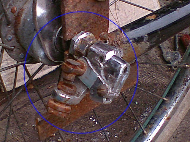

Подскажите, не могу опознать запчасть (см.фото), это есть переключатель скорости 3х скоростной "шимановской" планетарки, из маркировки только бренд на корпусе. Этот переклюк в плачевном состоянии, основная его проблема, в том, что сорвана резьба с помощью кот. он наворачиваеться на ось, запчасть эта выполнена из "несварного" материала, потому восстановление резьбовой части нарезкой резьбы, навариванием/напаиванием и заменой(обрезкой-подвариванием гайки) не канает. Может ли кто нить на вид узнать что это за модель втулки и существует ли возможность на практике, отдельного приобретения сего переключателя. Там по колхозному было решено: засверлено отверстие в корпусе поперёк оси и болтиком зажималось в ось, теперь это не спасает.
 Заголовок сообщения: Re: комбо-руконогомобиль
Номер сообщения:#140  Непрочитанное сообщениеДобавлено: Чт мар 24 2011 12:47
У шиманы вроде только два типа трехскокростных трансмиссий и обе имеют одинаковый механизм переключения посредством нажимания на тягу, вставленную в ось втулки. Похоже в твоем случае история та же, поэтому попробуй подобрать эту часть от современной втулки (тяги могут отличаться длиной, даже сейчас используются тяги двух разных длин)
