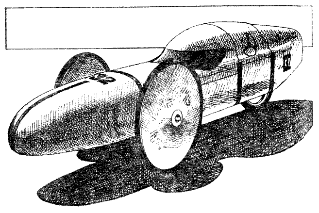

Кстати, вот что меня вдохновило на такую компоновку. Судя по всему на рисунке не веломобиль (нет места для работающих ног), а сверхєкономичній авто. Но тем не менее эта картинка висит у меня на стене уже 3-й год.

Судя по всему это все таки веломобиль ))
Так как колеса на автомобильные ой как не похожи

Это не показатель. Если аппарат рекордный и мощность его двигателя менее 1 л.с. и скорость не более, скажем, 50-ти км\ч (но это предположение), и ездит по ровной круговой трассе, то велосипедные колёса как раз лучше всего подойдут. Но главное - это рисунок, а ногам там крутить педали негде - слишком тонкий нос.
Кстаи, обрати внимание, насколько эта картинка пропорциональнее носатых веломобилей!
Да, я это заметил.

На картинке не веломобиль. Это рекордный автомобиль Мерс. Рекорд ЭКОНОМИЧНОСТИ. Максимальный заезд на (по моему на 1 галлон). Я читал про него.

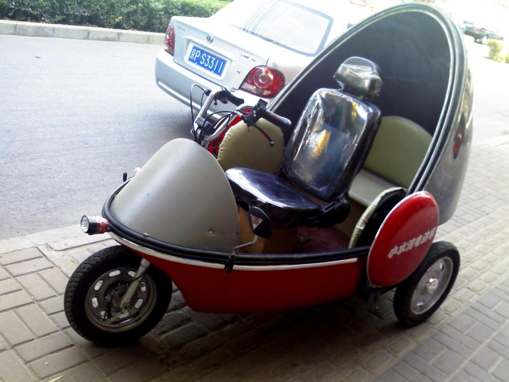

Чтобы избежать обвинений во флуде....Предлагаю закрыть глаза на электропривод :naughty: .
хорошо там, где нас есть...
