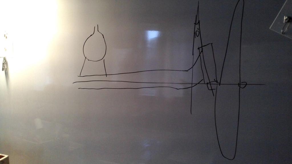

maxud писал(а):
С какой стороны мост рисовать? Он снизу трубы крепится? Прогиба нет, просто быльце от кровати? Я ведь его ничем не согну, только прорезать.
Гнуть не нужно, это же так ясно. Я выискиваю, почти готовые заготовки. Берите, (ищите) жирную гелевую ручку и рисуйте по клеточкам, например, 5х5. Дайте хоть что-нибудь.
ПЕРВЫЙ ЭТАП:
-переверните быльце,-
-наложите сетку,
-нарисуйте сверху клемму,
-соедините клемму пластинами к быльцу (КАК У МЕНЯ),
ВТОРОЙ ЭТАП:
-пометьте по краях линиями оси колёс,
-под углом 10* нарисуйте с обеих концов (подрезав концы быльца) 2 стакана ф34 мм высотой 68...70 мм. Их высота от осевой оси как у рулевого стакана вела.
Угол в 10* будет уточняться по теории построения переднего моста.

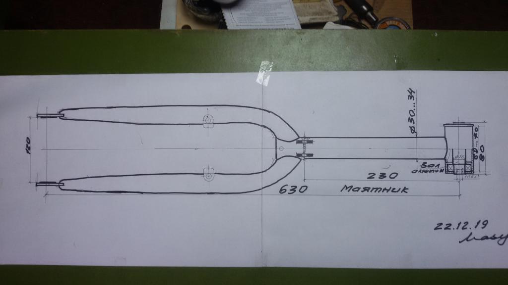

Гружу маятник веломобиля, ОСОБЕННОСТИ:
- состоит из 2-х донорских частей- передней забугорнной вилки на 26" + часть рамы от детского вела (это каретка). Стыковку выполнить без зазора и обварить.
-каретку доработать на укороченный вал.
-рычажность 2.74.
-нагрузка на аморт в статике при весе обладателя 100 кг+ 20 кг(дорожний набор, и масса надстроек)=120:3=40 кг, без учёта рычажности. Тут я не знаю, как учесть рычажность.
- масса маятника может быть до 2,5 кг.
Добавлено через 4 минуты 23 секунды:
Маятник:

Труба всего навсего Дн40)))
ХГСА со стенкой 1мм как и вся рама, просто все из одной трубы, дешевле в производстве.
все что делается лазером я могу повторить болгаркой и руками с растущими из правильного мета.
Можно взять 30 мм трубу и заплющить.
и всем отвечать: сам сделал :D
вилка может и выдержать, если по ямам не скакать, в повороты не дрифтовать.
Добавлено через 1 минуту 41 секунду:
еще, вилку можно просто проверить: положить на две табуретки и встать на нее ногой, если страшно то можно попросить ребенка.

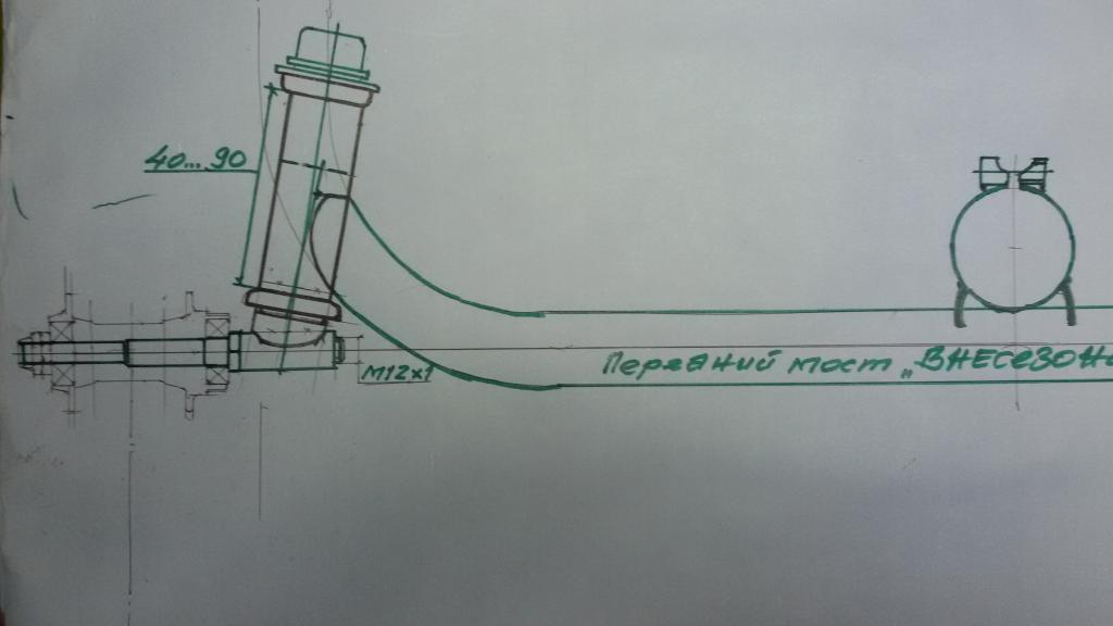

Гружу передний мост для ознакомления. Буду менять угол до 11*, а также вводить вариант крепления щитков.
Предлагаю передние тормоза ободные. ЭТО ВИБРЕЙКИ. Они хороши по эффективности, но при установке на мост будут проблемными с креплением.
На полуоси втулка резьбовая.
Добавлено через 2 минуты 47 секунд:
Передний мост:
Добавлено через 3 минуты 47 секунд:
Колея получилась 820 мм, это много.
Добавлено через 3 минуты 35 секунд:
ПРИМЕЧАНИЕ: - ось вворачивается в резьбовую втулку и затягиваеся за грани.

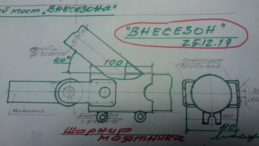

Гружу графику шарнира маятника: там нужно иметь 2 болта М10х1 с головкой на 17и фаской в 45*, похожие на болты крепления дисков колёс автомобиля. 20191225_124045[1].jpg
и куда эти два болта закручиваются?
на авто 12 на 1.25 болтики для колес.
 Заголовок сообщения: Re: Закрытый трайк для несезона
Номер сообщения:#133  Непрочитанное сообщениеДобавлено: Ср дек 25 2019 20:37
Ну, очевидно, в каретку, приваренную к трубе, приваренную к вилке...
Правда, в каретке резьба 8Х1, но ничего, при помощи грубой силы и не такое закрутить можно...
Ну и на фото каретка все-таки с клиньями, не под квадрат...
А вот зачем на разрезанную трубу, одетую на зеленую трубу, приварены дропы от советской рамы - тут моя фантази отказывает...

Евгений писал(а):
В процессе изготовления вы будете подгонять размеры отдельных узлов, это неизбежно.
Конечно, но чтоб что-то переделывать - надо построить. На чертежах, как вы и сказали - не в реальности. А не попробовав - точно не скажешь. Как-то будем двигаться.
Евгений писал(а):
Иначе вы растратите весь энтузиазм на писанину
Уже, только не на писанину, а просто из-за долгого ожидания. Ну ничего, на энтузиазме мало когда получается хорошо. Надо делать из необходимости - для удобства передвижения.
Ну это вы уже просто хотите оскорбить. На чертежах нет этих дропов.
