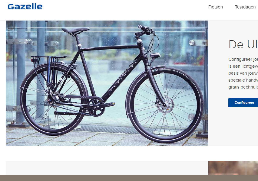

ни одного с дисковым тормозом
Ну как тебе сказать, Флюр...
Задний - ободной, передний - дисковый...
Это с того сайта, на который ты ссылочку давал...
 Заголовок сообщения: Re: Модернизация переднеприводного лигерада "ЭПОХА".
Номер сообщения:#126  Непрочитанное сообщениеДобавлено: Пн май 27 2019 12:56

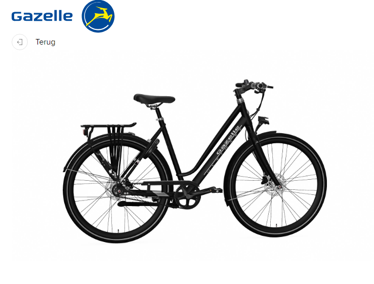

И как ты его нашёл?
Да просто на том сайте посмотрел, что ты давал. Никуда не переходил. Вот: https://www.gazelle.nl/
Тут так вот вообще в стоке оба дисковых:

Нету его в продаже )
Ты считаешь, я фейковые картинки выкладываю?
Номер сообщения:#129  Непрочитанное сообщениеДобавлено: Пн май 27 2019 13:58
Ценник то тут причем? Разговор был о наличии дисковых тормозов? - Есть, на главной странице сайта, первая картинка...

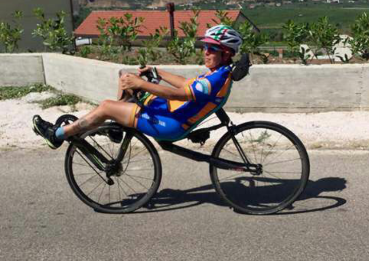

Размеры итальянского лигерада Rev:
Подробнее по ссылке:
https://bicireclinateitalia.forumfree.it/m/?t=74731192
P.S. где-то там в конце темы упомянули Олега (Balor) :)
За это сообщение автора virage поблагодарил: Shuriken (Вт май 28 2019 13:42)

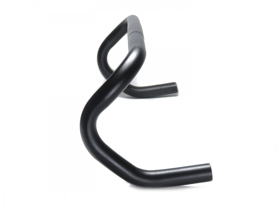

Знаю только что под шоссейные тормоза нужны шоссейные тормозные ручки.
Не обязательно. У меня показаны эти ручки. Отличаются механикой привода троса вниз. Конечно, нужно привыкать к такому повороту системы. Вел не кажется таким "заминирован". А есть ли какие то выгоды? Получается, что троса под коленками.
Номер сообщения:#134  Непрочитанное сообщениеДобавлено: Пн май 27 2019 22:29
Сообщения: 646
Благодарил (а): 291 раз.
Поблагодарили: 336 раз.
Ну сейчас массово стали делать шоссейные пистолеты со скрытыми тросами, которые идут вдоль руля под обмоткой и выходят только около выноса
За это сообщение автора virage поблагодарил: Mazur4ak (Пн май 27 2019 22:49)
Видна серьёзность подхода у итальянца к теме. Смотрел я и оригиналы с переводом. Везде торчащее колесо сзади и без подвеса. А треугольник мне не нравиться. Резко просматривается эта надстройка. Но всё же, фото более объективное с ездоком в спортивной форме. Но минус есть и здесь- кисти рук на уровне плеч. Затекание дасть себя знать сразу. С моего опыта.
Добавлено через 7 минут 46 секунд:
Добавлено через 6 минут 11 секунд:
. Дизайн зада можно улучшить багажником.
Там у него несколько модификаций, в некоторых как такового отдельного заднего треугольника нет, упоры от дропаутов идут к спинке:
Сам аппарат скорее спортивный, для покорения горок, весом 7,7-8,5кг, и чисто для шоссе. Есть у него и гравийный, но аналогичной конструкции, лишь задние перья тоненькие.
Присмотритесь, на фото он держится за пистолеты, в нижнем хвате руки будут чуть ниже плеч.
Дизайн в смысле - конструкция? или дизайн в смысле - эстетическая привлекательность?
В первом случае, видимо, тяжелый туризм не предполагается, используются лишь сумки на спинку кресла, хотя много неиспользованного места как раз между спинкой и колесом.
Во втором случае... дело вкуса. Не сказал бы, что багажники как-то украшают велотехнику, чаще наоборот. А уж на гоночно-спортивных аппаратах - как запаска на болиде.
"Сейчас" уже лет 20 как
Ну там же шоссейный руль, можно перехватиться вниз!
