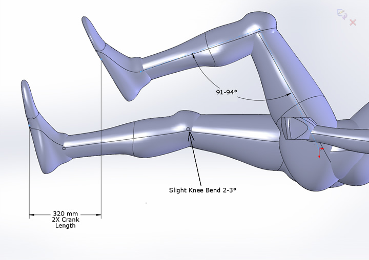

Коленки:

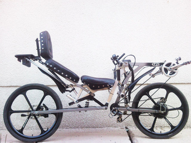

Вилка "ПОДКОВА".

Делал похожие подвески на первом варианте "Андроида"...
Нормально работают, но есть одно но - малая жесткость на кручение, что сказывается на управляемости. Рычаги лучше делать или покороче, или треугольниками, или многорычажными.
