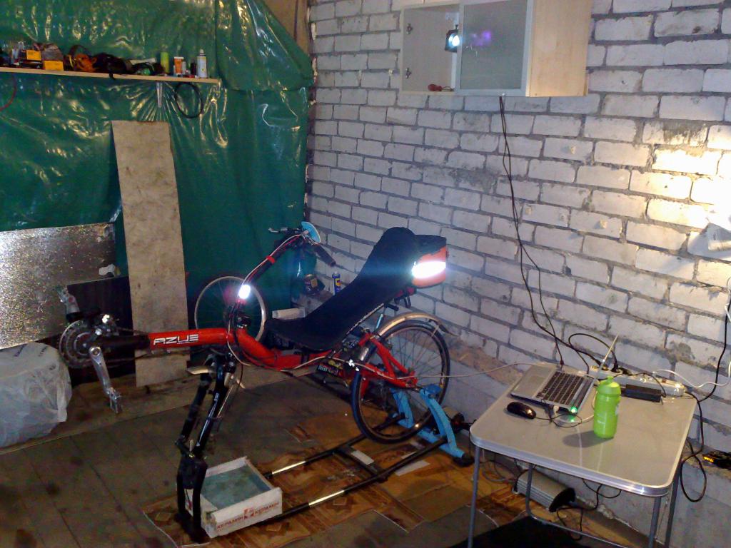

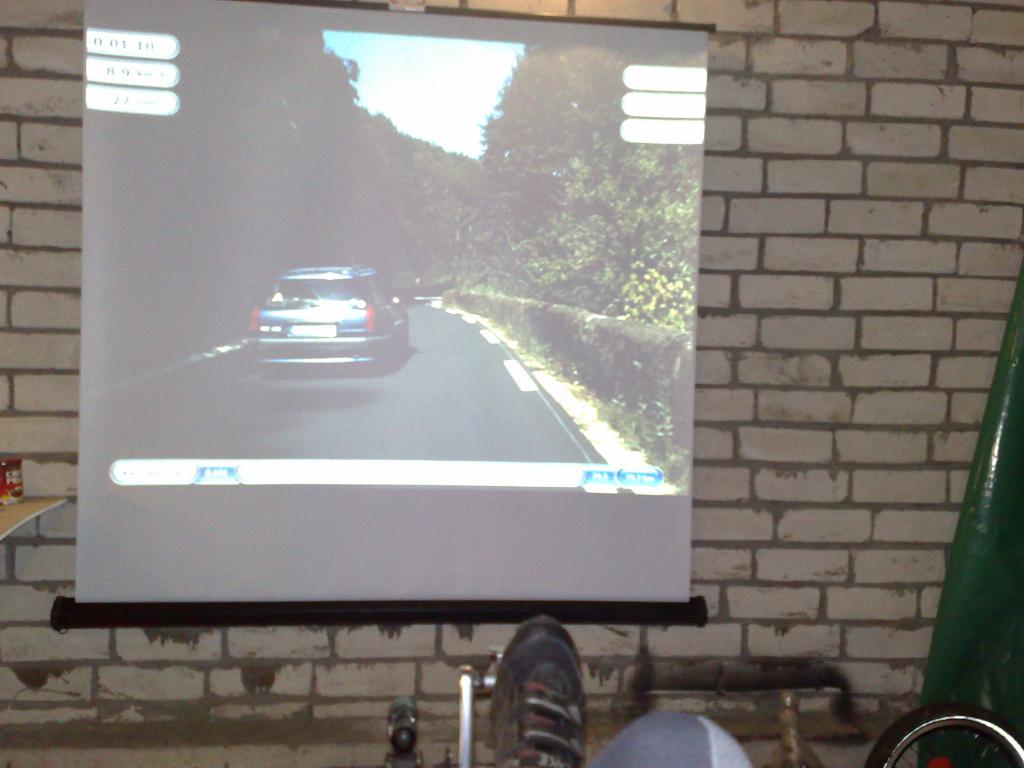

не, я все-таки пользуюсь велостанком, причем виртуальным. Возможно дороговато, но оно того точно стоит, я уже четвертую зиму тренируюсь на таком станке. Моделирование весьма похоже на реальное прохождение трассы. Если горка или ветер в лицо, то это все чувствуется, а если с горы, то колесо само начинает бешенно крутиться. Весьма повысилась спортивная форма. Не скучно же тренироваться, хоть весь день зимой езди по трассам с красивыми видами или соревнуйся с такими же по инету. Вот пара фото из гаража, где это сейчас все утановлено

Номер сообщения:#110  Непрочитанное сообщениеДобавлено: Вс ноя 11 2012 01:33
а можно ссылочку на использованное оборудование и программы?

да пожалуйста: tacx.com
Как у меня, уже вроде не выпускают, но в продаже еще есть. Вот, например http://www.chainreactioncycles.com/Mode ... elID=89353
кстати, энергия вращения педалей поступает в сеть
