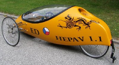

http://www.recumbent-gallery.eu/amphibi ... -republic/

Пожалуй, наиболее реальная конструкция, даже мне нравится :)
Номер сообщения:#104  Непрочитанное сообщениеДобавлено: Чт окт 01 2009 09:17
Интересно, какая у него ширина колеи? Отличная машина!
Номер сообщения:#105  Непрочитанное сообщениеДобавлено: Чт окт 01 2009 10:13
Отличная машина! А педали в ней есть?

Олег, что же так, не побоюсь этого слова, флудить?

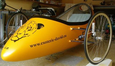

На фото HEPAV даже видно сайт производителя (очень интересный сайт человека, а не только ВМ-строителя), у него есть полный комплект технической документации на разработанную им линейную систему привода (конечно же с педалями, вот только не скажу на оси они или намертво прикручены), вот только добрый этот дядя высылает эту техническую документацию аж за 140 евро.
Конечно же интересное и красивое решение - побродил по сайту основательно, фото изготовленных элементов даже наталкивают на мысль, что ещё очень много каких вариантов того или иного компонента не изобретено. Жаль конечно, что фото не раскрывают хоть немножко реализацию решения, хотя что тут говорить - коммерческая тайна...

Красивая машина, прям конфета. Вот только габариты нужно очень хорошо чувствовать, чтобы колесо не потерять, зацепившись за разделительный столбик на велодорожке.
Больше всего меня радует уровень культуры производства даже в домашних условиях. Нет этой подавляющей творческий процесс депресивной обстановки классической советской мастреской. Не понятно, что причина, а что следствие: Процесс производства велоамфибии (сцылко на фотоальбом)
