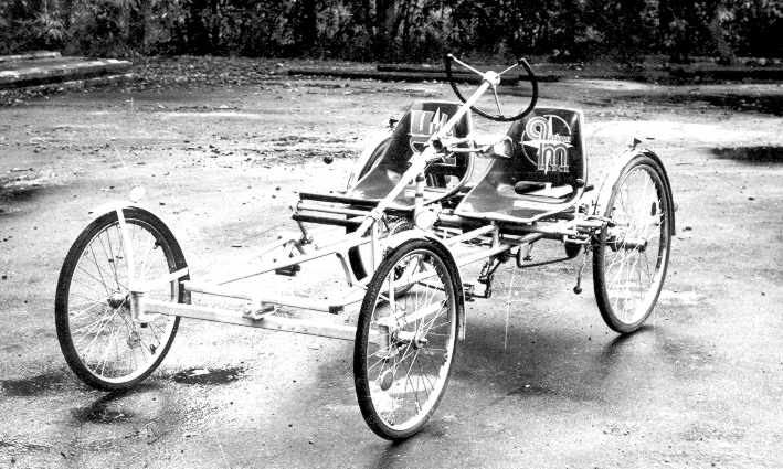

Мне больше нравится такая конструкция как на фото. Меньше нагрузка на раму от кручения, да и на изгиб = ферма.

Ага. Любая другая. Особенно прогулочные с вертикальными спинками или торпеды- амфибии.:-D Да, модель на последнем фото хороша, но не по моей технологической базе. Тут консоли, а у меня нет токарного станка. В нашей банановой республике станков всё меньше... И бананы не растут.

Имею выбор профильной трубы: 40х25, 50х25, 40х40. Все сталь толщиной 1.5 мм. Что посоветуете?

У меня на трайках 38*1,8 круглая. Хватает за глаза. Только , обрати внимание, гуляет передняя консоль, хорошо бы замкнуть в треугольник.
В твоем случае надо смотреть... Если 50*25 поставить на ребро..., но маловато от кручения и боковой нагрузки. Смотри от вектора нагрузки. Можновзять 40*40 и ставить везде. Думаю, что лучше на спарке скомбинировать трубы.

Я собирал 40 на 40 Можно в 40на40 на половину поставить 30на30 тоже выдержит.

Думаю, 40х25 на ребро потянет. На углы косынки. Может, на нос треугольник сделаю.

посмотри по внимательней как собран "Народный веломобиль" из мега будды.

У него 50х30х1,2. Я таких в продаже не видел. Надеюсь, 40х25х1.5 потянет, мне же не трофи устраивать. Иначе будет ещё тяжелей, чем у Алексея. А у него 47 кг.
