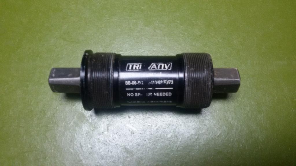

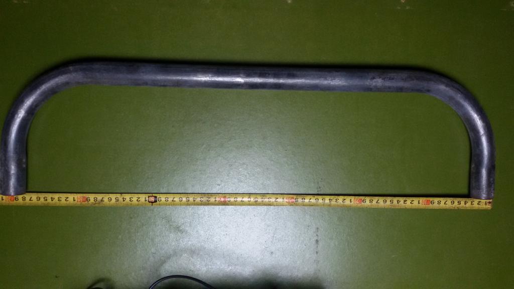

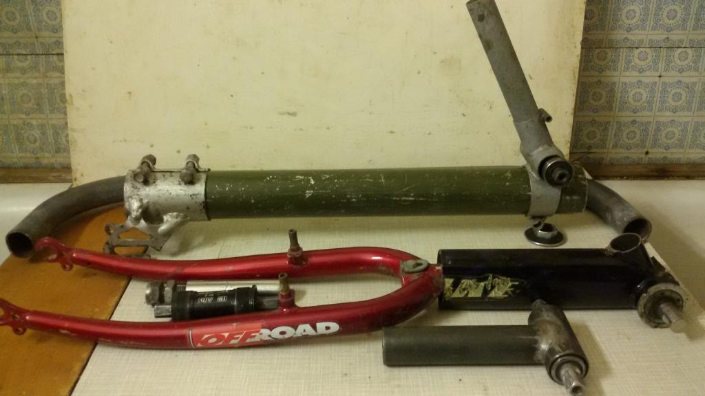

Гружу комплектацию:
- быльце (от кровати), длина по концам 700 мм, Ф34 мм, вес 1.1 кг,
- удлинитель вилки (с кареткой) от детского вела + передняя вилка на 26", масса 1.5 кг,
- часть трубы (алюмин Ф55 мм) с задней клеммой (прошлый век) + стальная клемма с кареткой,
- болт с трубой для раздачи перьев вилки,
- катриджи каретки и кареточные валы на промах.
Добавлено через 8 минут 57 секунд:
По этой комплектации нужно изготовить чертежи. Обращаюсь за помощью ко всем.

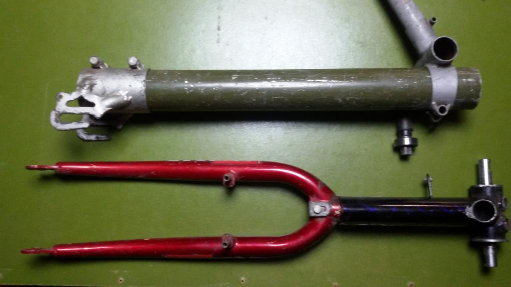

Изучать и чертить:
- быльце для моста,
-вилка + часть рамы для заднего маятника,
- шарнир маятника на базе кареточных узлов.
Добавлено через 44 минуты 12 секунд:
Стаканы на мост- Ф34, длина 70, расточка концов под чашки Ф30 или Ф30.5 мм.
Гружу ещё улучшенные фотки.
Нижний файл перевернуть.
чего то сомнительное мероприятие для заднего маятника использовать часть вилки, она руками гнется без напряжения
 Заголовок сообщения: Re: Закрытый трайк для несезона
Номер сообщения:#105  Непрочитанное сообщениеДобавлено: Сб дек 21 2019 13:25
maxud писал(а):
Но пока это спрошу: в вилке же не хватит места под кассету.
Более того, такой маятник и проживет недолго, только на модели - макете... Труба как минимум нужна плоскоовальная 20Х40. Или ферма
Но это все ничего, делаем из вилки... не смотря ни на что, и вопреки всему...
В какую сторону гнётся? В сторону заводского изгиба? Так вроде и должно быть (в пределах упругости металла). Растянуть в стороны естественно можно, но там ведь будет колесо зажато. Плюс можно выбрать толщину самой вилки любую. Не брать от ашанбайка.
Но вообще и во-первых я создал тему именно потому, что знаниями работы по металлу и конструирования движущихся конструкций я не имею. Вот для того, чтобы задавать такие вопросы. Я давно заметил, что Владимир любит делать потоньше, из готовых компонентов (переделывать их) и без запаса. Но если угадает, то зато будет лёгкое. Ведь можно в конце концов рассчитать нагрузку, кому доступны такие познания, провести эксперимент.
Согнутая вилка - не оторванное колесо. Поехал на горбы, попрыгал по ямам, по поребрикам загруженый - точно измерил что не согнулось - можно ездить. Передать другим точные параметры своей вилки, чтоб не взяли тоньше/длиннее. Иначе согнул - остальная рама не пострадала - взял другую вилку / сделал свою из труб. Какие ещё варианты могут быть? Стоковые вилки хоть не из такого пластилина, который единственный доступен для покупки (Ганшин жаловался). Разве только на свалке найти что.
Добавлено через 4 минуты 27 секунд:
Эта вилка с кареткой должна вставлятся прямо в проушины? Я как-то себе иначе представлял. Ну впрочем интересный вариант.

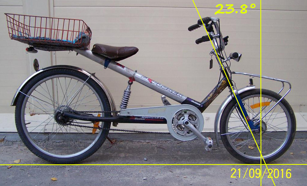

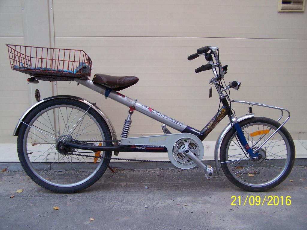

Гружу свой вел с похожим маятником. Пока не смог.
Добавлено через 20 минут 59 секунд:
Максим, загрузите первую страницу комфорт байка из моих тем, что в подписи. Там много интересного. Вместе с текстом.
Самым сложным узлом есть подвеска маятника. Беру на себя эту проблему.
Вам советую передний мост попробовать в М1:1.

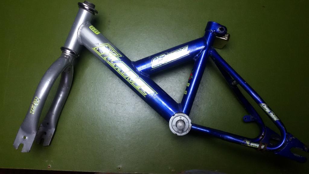

Гружу катридж каретки. В нём будет заменена ось (укороченная до 76 мм) на алюминиевую, у меня круг Ф 18 мм, проточенную с концов до Ф16 мм. Там резьбовые отверстия М10х1.
Добавлено через 24 минуты 9 секунд:
Кадридж на переделку:
Добавлено через 19 минут 21 секунду:
Или можно обрезать болгаркой концы вала в размер 76 мм, а потом концы отжечь для углубления отверстий М8х1.
Добавлено через 11 минут 55 секунд:
8505 просмотры.
Добавлено через 9 минут 35 секунд:
Где взять катридж. В сервисном центре по обслуживнию велов, или присматриваться к рамам.
Ещё вариант: проточить чашки (бывают сырые на детских велах) под подшипники Ф31 мм.
Или отжечь чашки. А подшипники бывают и ф28 мм.
Добавлено через 4 часа 14 минут 16 секунд:
Рама детского вела, где детали каретки не закалены. Заточенным инструментом можно нанести царапины.

Mazur4ak в теме Комфорт- байк Владимира Мазурчака. писал(а):
Параметры:
Колёса 20" и 24". Высота каретки 280 мм, от каретки до оси переднего колеса 475 мм. Высота седла 760 мм. Расстояние от середины седла до выноса руля 650 мм. База 1225 мм, масса 20.5 кг. Материал: сталь (доноры- рамы) и одна алюм. труба. Планетарка- 4 передачи. Средняя скорость 15 км /час, Макс.-25 км/час. Угол рулевой: под нагрузкой этот угол таки составляет 62*, вылет вилки (смещение оси колеса) 60 мм. Год постройки 2007. Повторная эксплуатация с 2016 года.
С какой стороны мост рисовать? Он снизу трубы крепится? Прогиба нет, просто быльце от кровати? Я ведь его ничем не согну, только прорезать.
Задание №2. Нарисуйте мост спереди с клеммой сверху

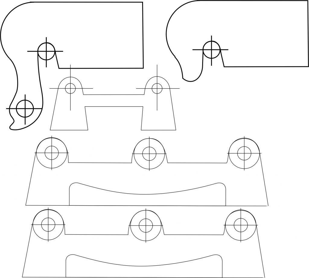

Дропы заднего маятника (нормального маятника), крепление тормозного калипера на маятник и крепление верхнего уха амортизатора

Тем не менее, на моей зокре он ходит уже много лет. Единственная, пожалуй, деталь, не переделанная её последующими владельцами.

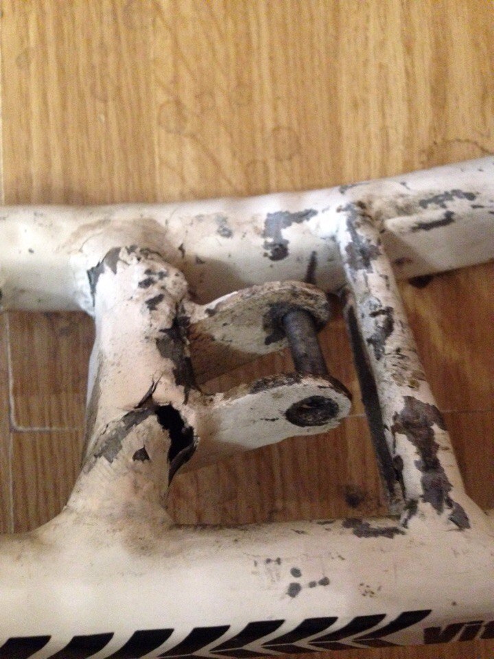

Плоскоовальная труба 20Х40, если что. Крепления амортизатора S=4 мм. Так что по поводу "ничтожных" нагрузок - вы даже не представляете, какие там нагрузки...

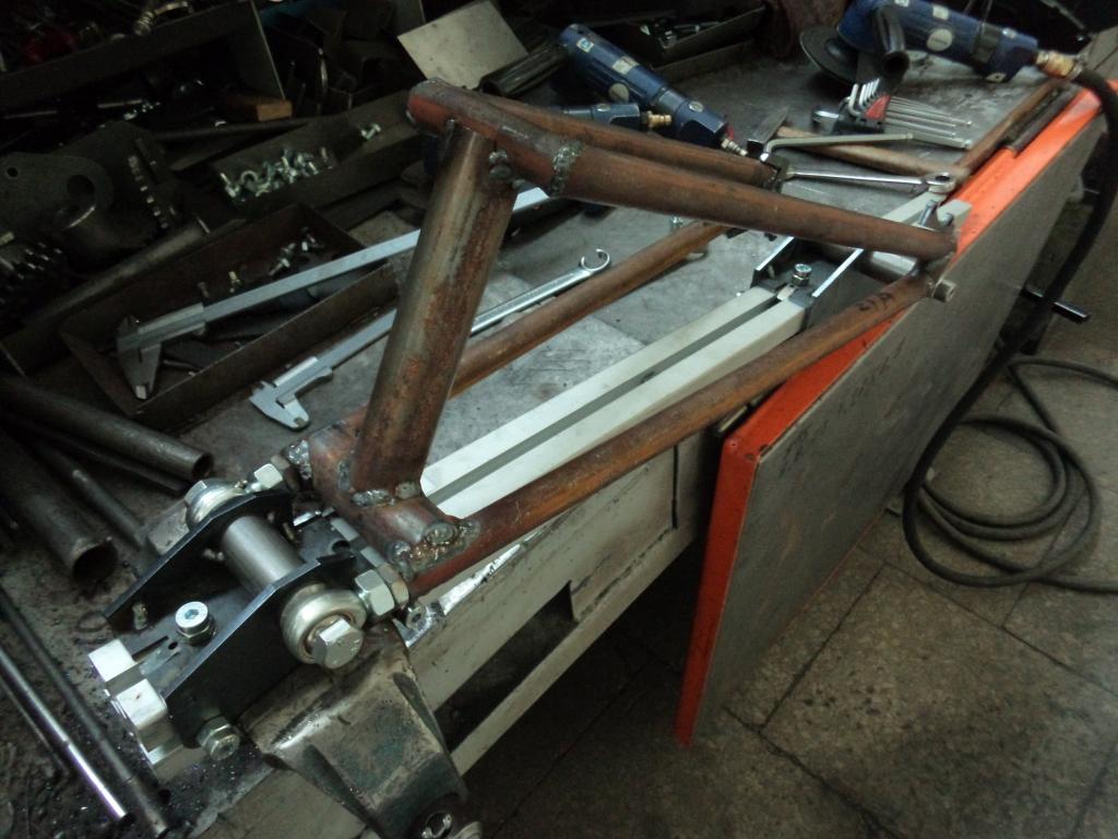

Это - задний маятник. Из трубы 20Х0, стенка 1.5. мм. То, что вы пытаетесь сделать из старой советской вилки...
Вот фото маятника от Измайлова, у которого опыта - хорошо так каждому
Вообще мне, по большому счету, все-равно, спорить я больше не буду. Не развалится - очень хорошо, развалится - дай Бог, чтобы без травм...
Да, и раму я бы тоньше, чем из трубы Дн42, я бы даже не рассматривал... Дужка от кровати - 30 труба, это очень мало...
Узел неграмотно спроектирован, неужели ты делал? Какая огромная консоль, и на выламывание! У тебя же там две перемычки - надо было замыкать между ними пластины! Или делать мостик не сбоку от крепления амортизатора, а под ним.
Ага. Ты, кстати, сразу это сказал.
Но меня смущает рычажность задней подвески, аморт придётся до дуба качать.
Это был прототип Ангары, самая первая... Рычажность была большая и уши аморта на выламывание работали. Даже усиление на перемычках вырвало...

Перетяжелённый, для мотоцикла что ли?
Ты Измайлова маятник видел? Один из последних?
Труба всего навсего Дн40)))
Красивая оснастка, аккуратная подгонка, но я б места сварки всё же зашкурил. Такие диаметры излишни. Можно взять 30 мм трубу и заплющить.
