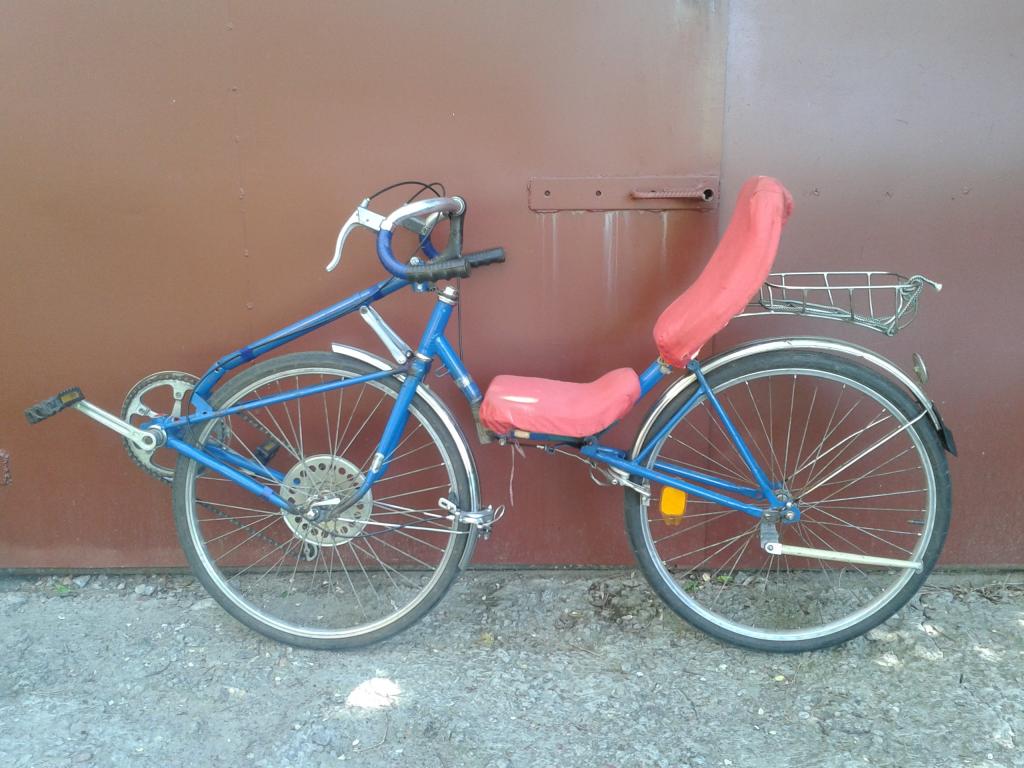

Номер сообщения:#109  Непрочитанное сообщениеДобавлено: Пт май 24 2019 11:50

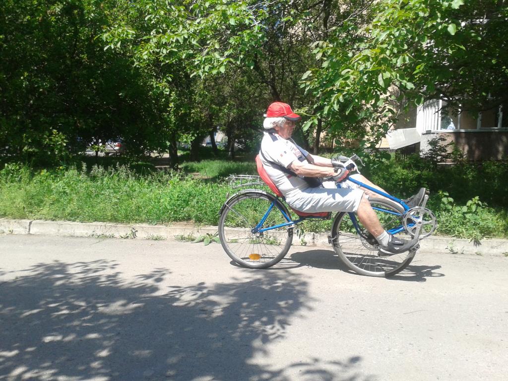

Наконец сбылось. Друг- веломобилист помог со сборкой лигерада. Но прокатился без педаляжа.
Руление отличное. По параметрам Шурикена. Негатив- жёсткость не очень (подседелку нужно вварить).
Остальное позже.
Добавлено через 10 минут 20 секунд:
Лигерад- как есть:
Добавлено через 2 часа 9 минут 33 секунды:
На фото, руль провернулся (-).
Повторный выезд. Для фото. Проехал с педалежом, пока учусь:
Добавлено через 2 минуты 42 секунды:
Ещё фото, в руках, на горку:

 Заголовок сообщения: Re: Модернизация переднеприводного лигерада "ЭПОХА".
Номер сообщения:#110  Непрочитанное сообщениеДобавлено: Пт май 24 2019 15:24
Будьте добры, поясните какие параметры Шурикена имеются ввиду. Очень много разнообразной техники у него было/есть.
По параметрам лигерада, что у Вас от Балора.
Позже отпишу недостатки- второстепенные. Как, например, далёк низ сиденья.
Буду готовить лигерад на третий выезд.
Ну, а в плане заднее на 26" с узкой шиной и встроенным электроприводом. Маятник от вела, жёлтого цвета, стилизованный (?).
Добавлено через 2 минуты 26 секунд:
Фото - современные?
Сегодняшние, сжаренные на обед.

очень странное и опасное расположение переднего тормоза...

Номер сообщения:#114  Непрочитанное сообщениеДобавлено: Сб май 25 2019 01:20
Считайте это временным явлением. Как правило, я там спариваю "Крабы- синхрон"с приводом на каждую томозную ручку. Но запас уже вышел.
Мой набор из схрона:

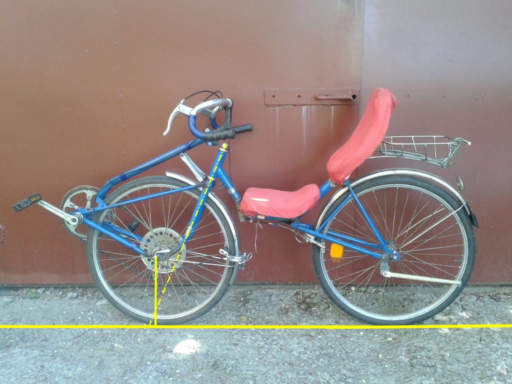

Номер сообщения:#116  Непрочитанное сообщениеДобавлено: Вс май 26 2019 13:50
virage писал(а):
Полагаю, у вас неплохая управляемость должна сохраниться и на скоростях выше 25 км/час благодаря рулю на оси вращения рулевой (собственно то, что и я намереваюсь попробовать).
Алексей, давайте вместе делать. Я отсылал Вам "настоящий треугольник" на колесо в 26",но наверное он не дошёл. Запросите его у меня в личку, на повтор.
А сейчас мне важна Ваша графика на переднюю мою часть.
ПОЛОЖЕНИЕ руля (прямая часть) действительно близка, во всех направлениях, к вращению рулевой. Но я считаю, что к этому нужно всегда стремиться. Главное здесь, что кисти рук ниже плеч.
Я срочно модернизирую "подседельную", запихнув её отростком в отверстие рулевой.
Жду предложений, как сделать её монтаж.
А в остальном, просить меня давать характеристики, ещё очень рано.
Номер сообщения:#118  Непрочитанное сообщениеДобавлено: Вс май 26 2019 16:08
virage писал(а):
Честно, не представляю, как могу тут помочь...
НАЛОЖИТЕ графику углов на мою переднюю часть.
-второй файл, развёрнута вилка, подвеска, что ли?
-третий файл, хорошо понятно и конструктивно. Часть треугольника образована донорской рамой (чисто) вела.

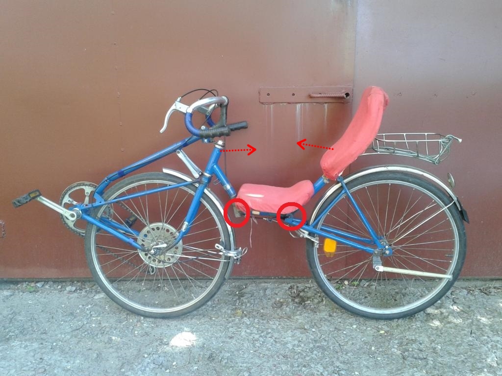

Если честно, я довольно тяжелый и всегда обращаю внимание на это место.
Какое место?
Труба, куда впихнут руль, донор подседельной трубы вела.
То, что у меня, новое направление" чистого треугольника". Отличается от известных тем, что вылет руля регулируемый "на себя-от себя". Такое за рубежом тоже применяется, но у меня таки модернизация, того, что было.

Номер сообщения:#119  Непрочитанное сообщениеДобавлено: Вс май 26 2019 21:46
Сообщения: 646
Благодарил (а): 291 раз.
Поблагодарили: 336 раз.
По фото и без нагрузки у вас 67 градусов.
Вилка развернута. Подвески нет.

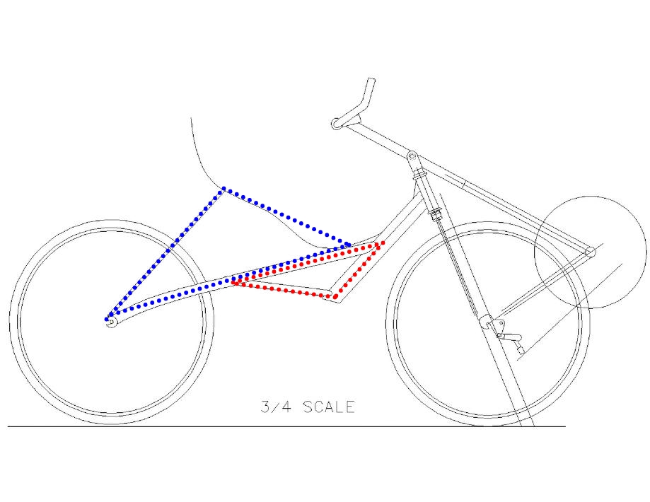

Более подробно об истории этого лигерада тут (на англ, но по картинкам все понятно):
http://www.bentrideronline.com/messageb ... hp?t=70953
Этот лигерад имел 9 версий, схемы можно тут посмотреть:
https://archive.org/search.php?query=ed ... .%20atkins
Начинался он с 63 градусов и большого трейла, потом угол вертикалился и трейл уменьшался постепенно.

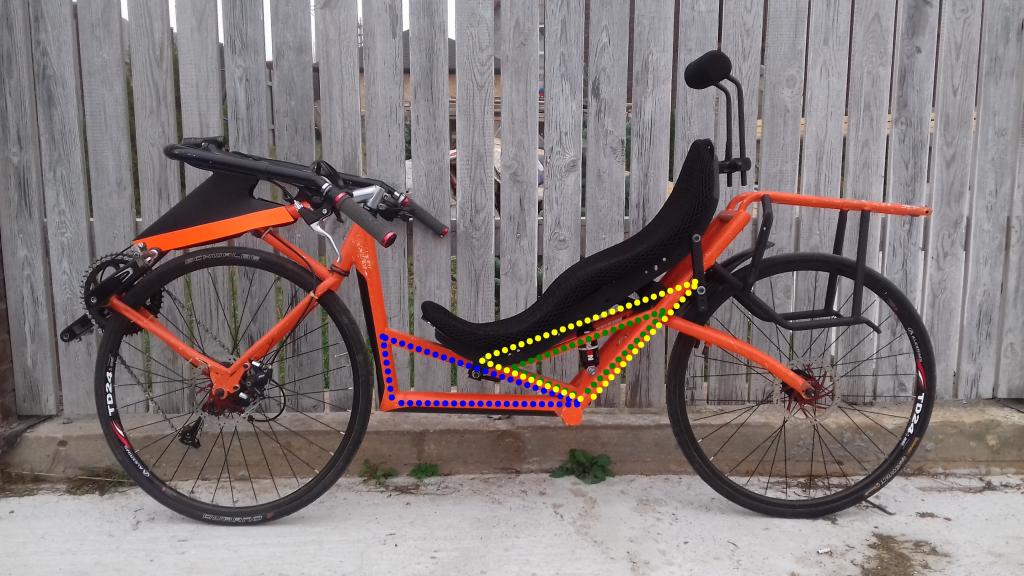

Да, такого плана решения очень распространены у них и у нас.
Какое место?
Выделил красным. Два этих места не внушают уверенность. Все надежда только на:
- качество труб
- качество сварки
- легкого велосипедиста
- отсутствие резких знакопеременных нагрузок.
Вышеприведенная конструкция имеет 3 треугольника:
1 красный - в раме распределяет нагрузки по двум точкам (векторы нагрузки не сложно представить)
По 2 треугольника образованы креслом и опорами (кресло в целом входит в силовую структуру)
Вот пример отечественной и, на самом деле, уникальной конструкции Shurikena:
Тут аж 5 треугольников просматривается. Два из которых образуются креслом, входящим в силовую структуру.
Перестраховался конструктор, но и результат получил хороший. Кстати, за счет тонкостенных труб большого диаметра вес главной рамы (без учета багажника) на уровне отечественных хребтовых стальных рам, при этом гораздо жестче как в вертикальной, так и в горизонтальной плоскости.
Я догадывался по внешнему виду, что угол не тот. Но проект передней рамы выполнен с углом 62*при трейле 75 мм. А заднюю часть я оставил. как есть.
Если "оно поехало" хорошо, то на удивление. Разберёмся.
А какой угол в "Итальянца"?
Хребет рамы я вам дам, или посмотрите "Мини версию", а также типы сварок.
Мой вес 75...80 кг+трайк 17,5=92.5...97.5 кг+ 12.5кг=110 кг, максимум.
Трубы Ф32х1.2 от убитых амортов (рукава). Есть они и на ф35 мм. Но лучше всего донорские рамы. Могу показать обрезки.
